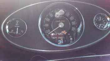

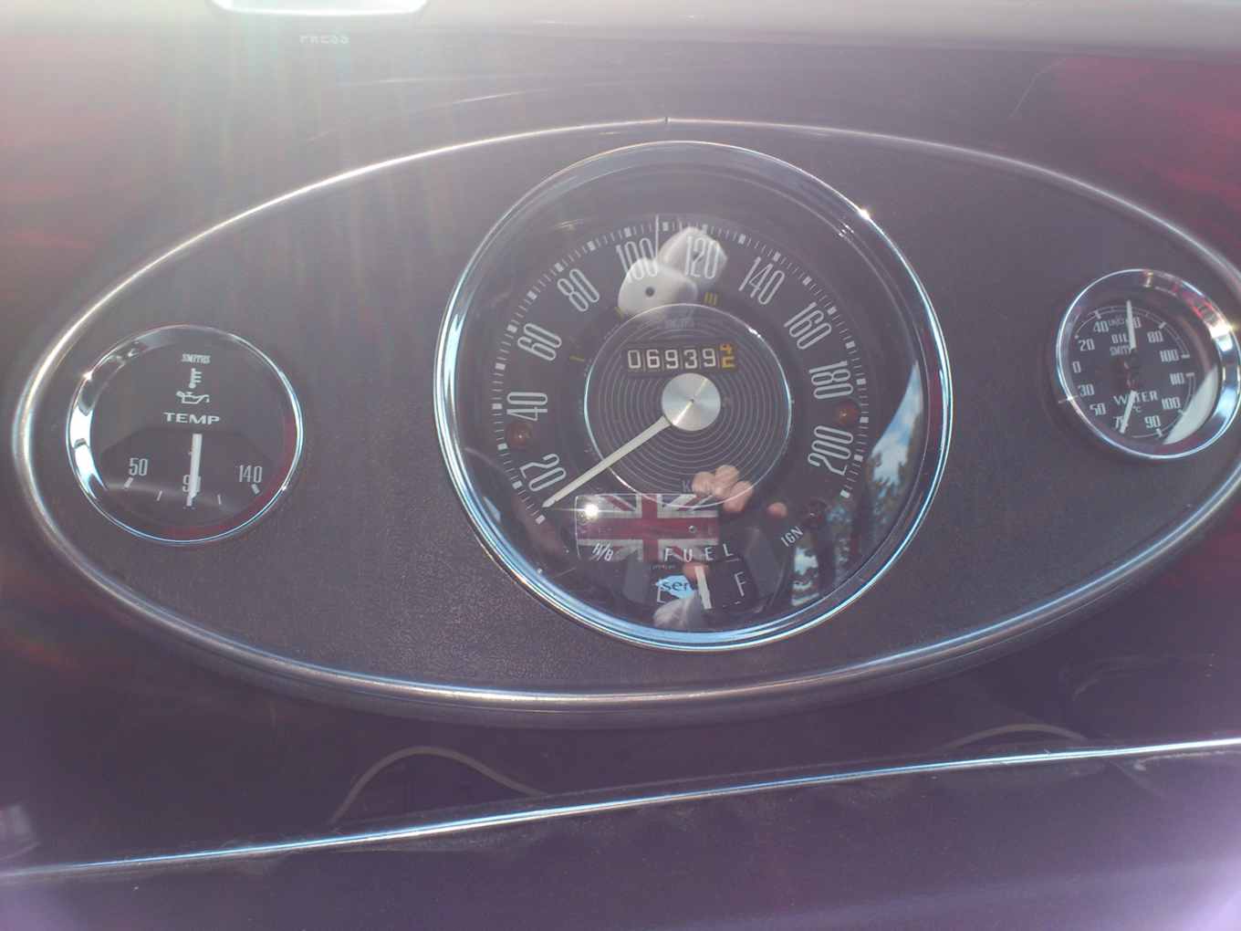

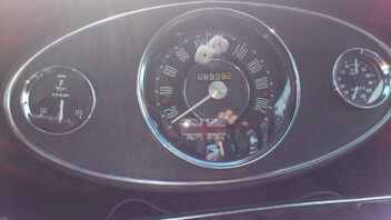

  • Hallo Leute,
    habe einen alten "Nadelstreifen" Tacho von Smith verbaut (siehe Bild).
    Die Aufnahme der Tachowelle scheint rund zu sein und die Tachonadel samt Zähler funktionieren nicht. Tachowelle dreht und ist ok. Kurz nach Einbau hat alles noch funktioniert.
    Bei den z.Z. angebotenen oder wenigstens bei den 140kmh Teilen kann man wohl den Tachoantrieb und KM-Zähler in der Mitte ausbauen, dies geht bei meinem nicht.
    Hat schon mal jemand so einen 200kmh Tacho auseinander gebaut und repariert?
    Gruß Robert
  • Es gibt unterschiedliche Formen von Tachowellenseelen.
    Einige sind am oberen Ende eher 'linsenförmig' /oval, andere sind rechteckig.
    Ist eine linsenförmige möglicherweise in ihrer größten 'Ausdehnung' nicht lang genug, um in der Aufnahme diagonal zu 'klemmen', dann rutscht sie durch.
    Das wäre eine mögliche Erklärung das beides , Geschwindigkeit & Wegstrecke, nicht geht.
    Profireparaturen sind vergleichsweise teuer !
    Andererseits ist ein Nadelstreifentachometer etwas Besonderes.
