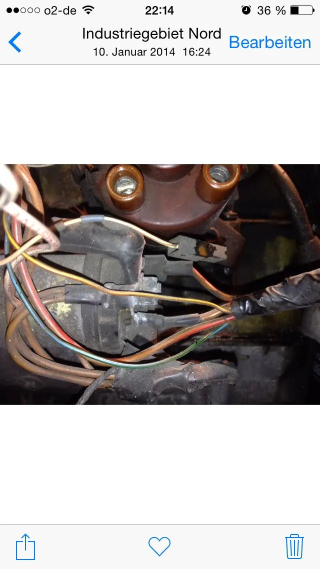

Bin grade ein 1000 auf 1300 am umbauen bei dem 1000er
Anlasser ist ein dass Masse Kabel dran und 2 Kabel bei dem 1300er ist nur der Masse Punk
Was mach ich jetzt mit den 2 Kabeln?

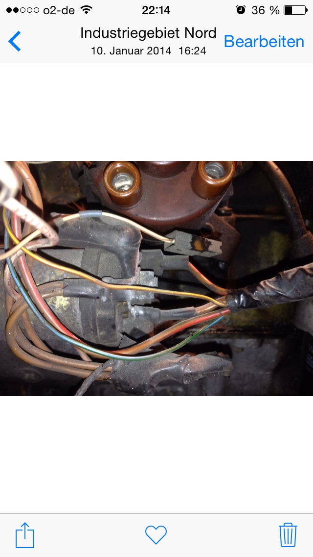

Ja meinte ja das Batterie Kabel!!
Das hieße die 2 Kabel werden bei dem ohne nicht gebraucht oder werden die irgendwo anders angeschlossen? Oder tot legen? -
Eigentlich werden alle Kabel benötigt, mach ein Foto so hat es wenig Sinn.
Die Braunen mit der Öse, werden mit dem Pluskabel zusammen geschraubt.
Ach und noch was, beim Original Kabelbaum ist braun nicht Masse sondern Plus.
Pickup(at)Mini-bs.de -
Mit dem einen wird der Anlassermagnetschalter betätigt, das andere ist die Startanhebung, die ebenfalls an den Anlassermagnetschalter kommt.
