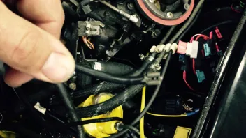

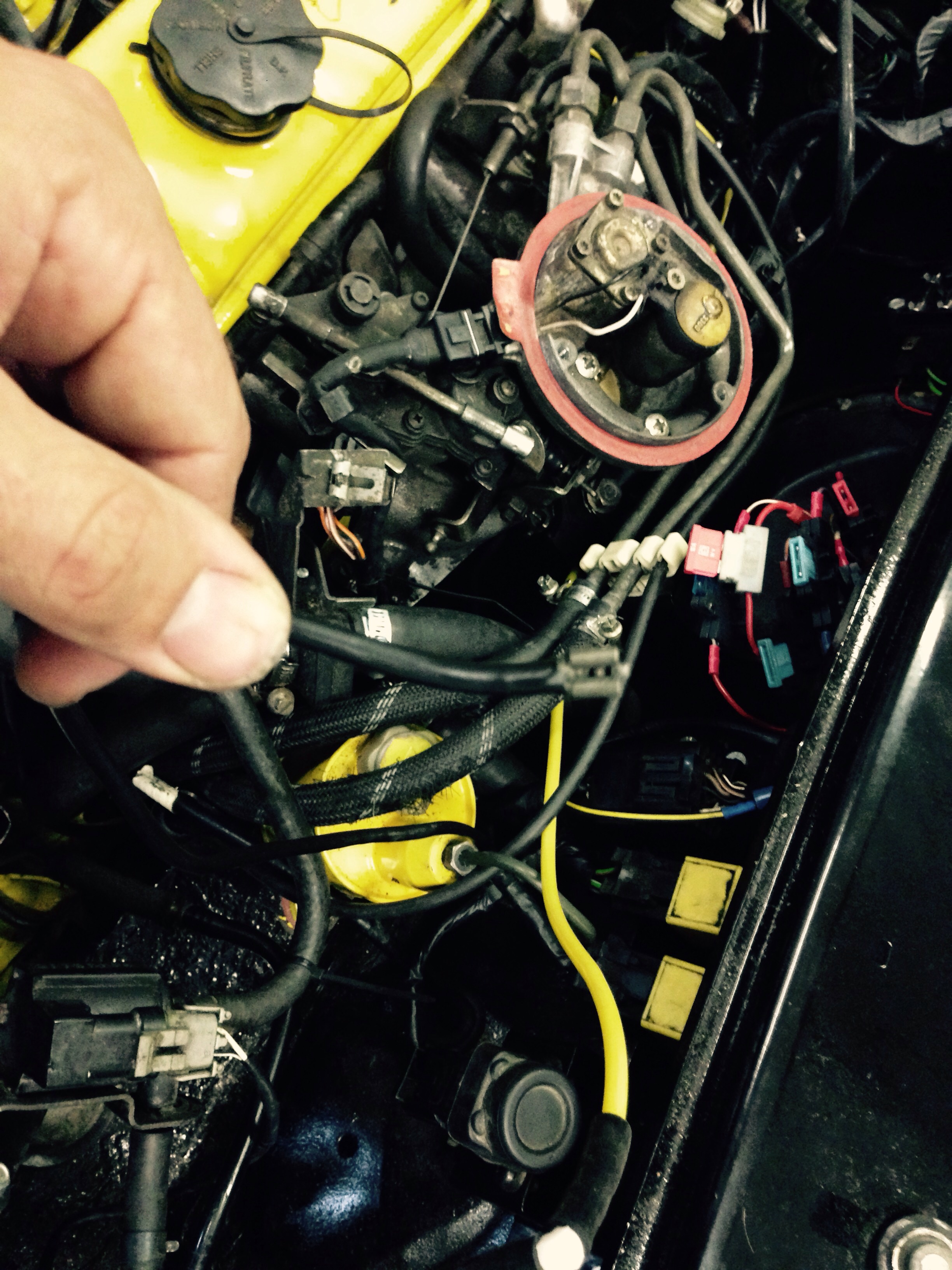

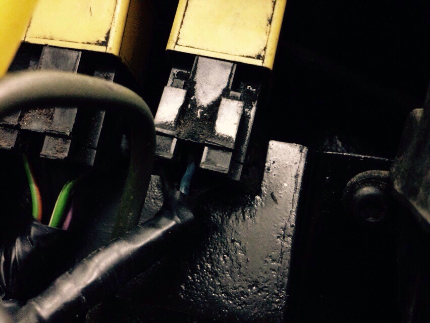

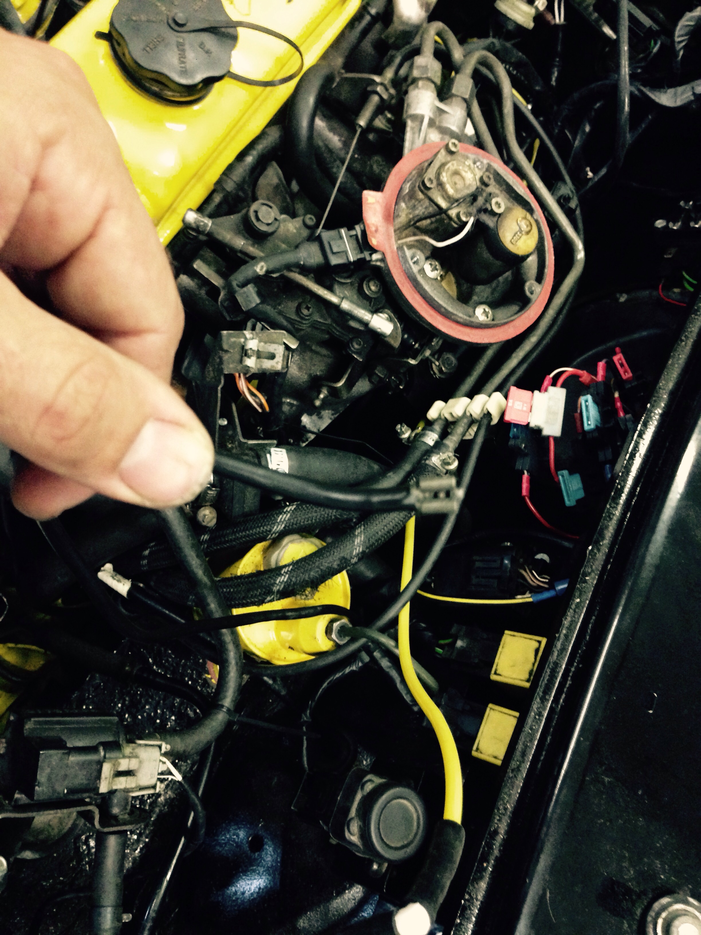

Kurz noch eine Frage zu einem Kabel. Ein braunes etwas dickeres Kabel mit einem Kabelschuh, dass von dem Relais weggeht welches links neben dem MotorStopKnopf sitz..., wo kommt das hin?
Danke, Niko

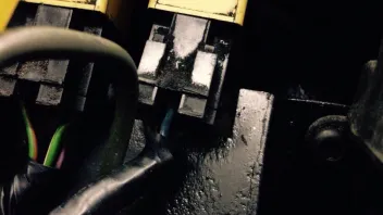

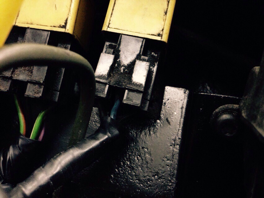

Es ist ein SPI ohne WFS. Drei Relais im Motorraum, eins links hinten neben dem Bremskraftverstärker und 2 neben dem Notausschalter. Welches Relais ist denn für was und wo muss das eine braune Kabel von dem ganz rechten Relais hin?
DRINGEND.
Dankeschön.

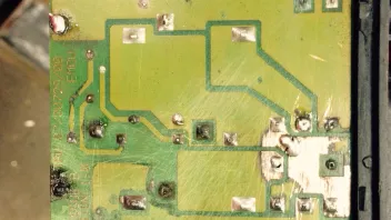

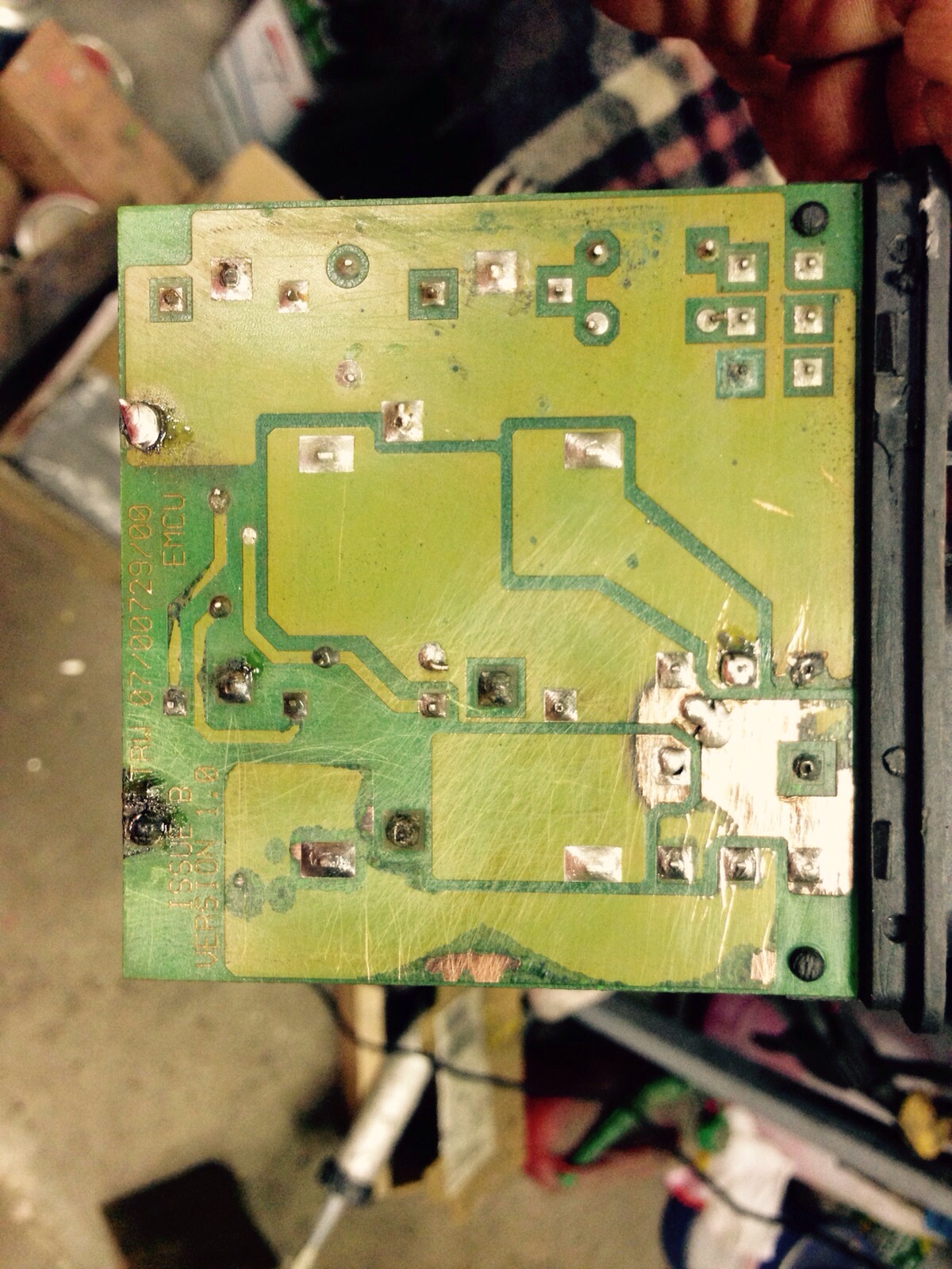

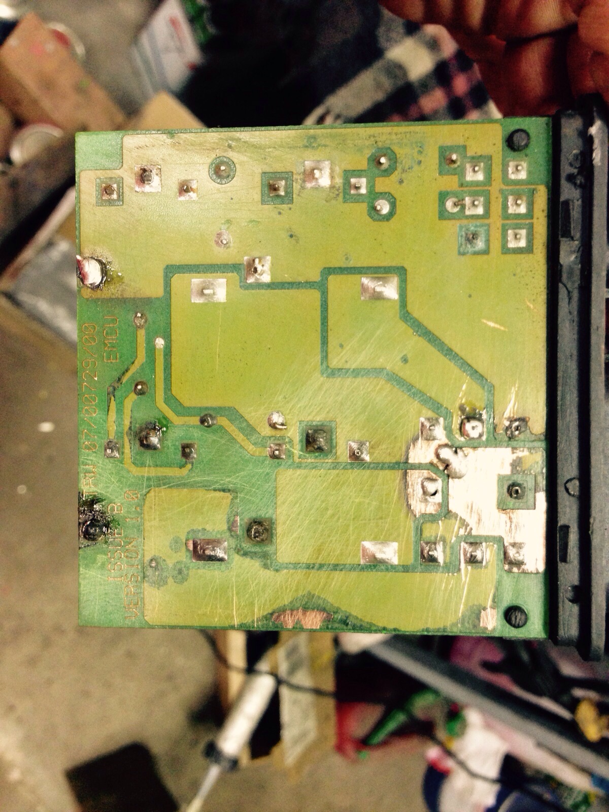

Also ich habe Anlasser komplett mit Magnetschalter getauscht. Beim Überbrücken geht er einwandfrei. Nun habe ich die Relaisbox geöffnet und sie mal offen getestet. Schaut mal ob das so sein muss, denn die Benzinpumpe macht ja auch nichts.
So sieht die Platine von hinten aus. Nicht ganz Original würde ich sagen. Leider hab ich keine andere zum Testen da.

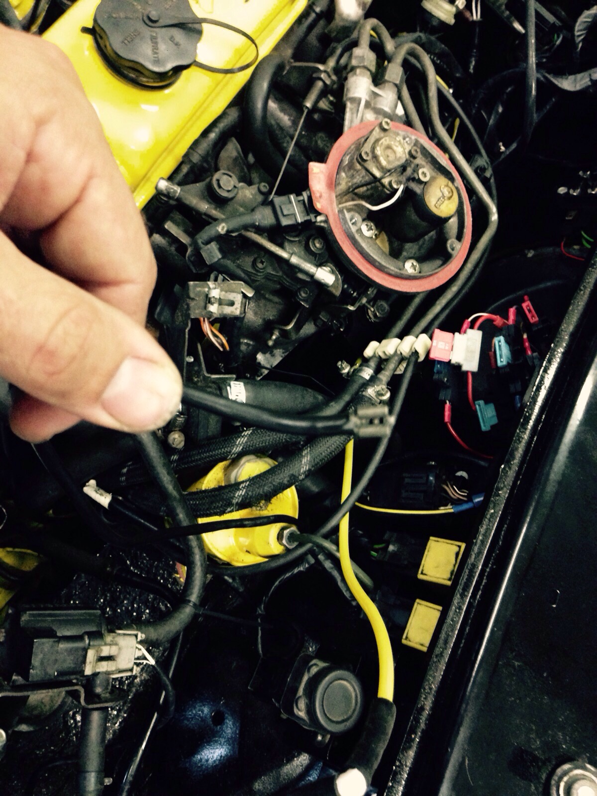

Wo das eine Kabel hin kommt weiß ich leider immer noch nicht. (Letztes Bild)
Aufgrund des Videos mal eine Frage. Du bist sicher, daß der Anlasser/Magnetschalter auch rattert und nicht nur die Relaisbox?
Ja, da in ich mir sicher.
Hab jetzt eine funktionierende Relaisbox verwendet, genau das gleiche Spiel. Benzinpumpe summt auch nicht beim Zündschlüssel drehen.
Könnte mir bitte jemand sagen wo das braune Kabel von dem Relais neben dem Notausschalter ran kommt?
