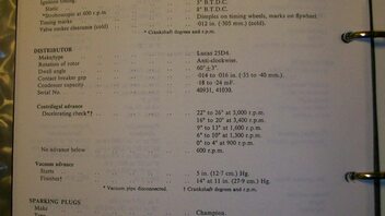

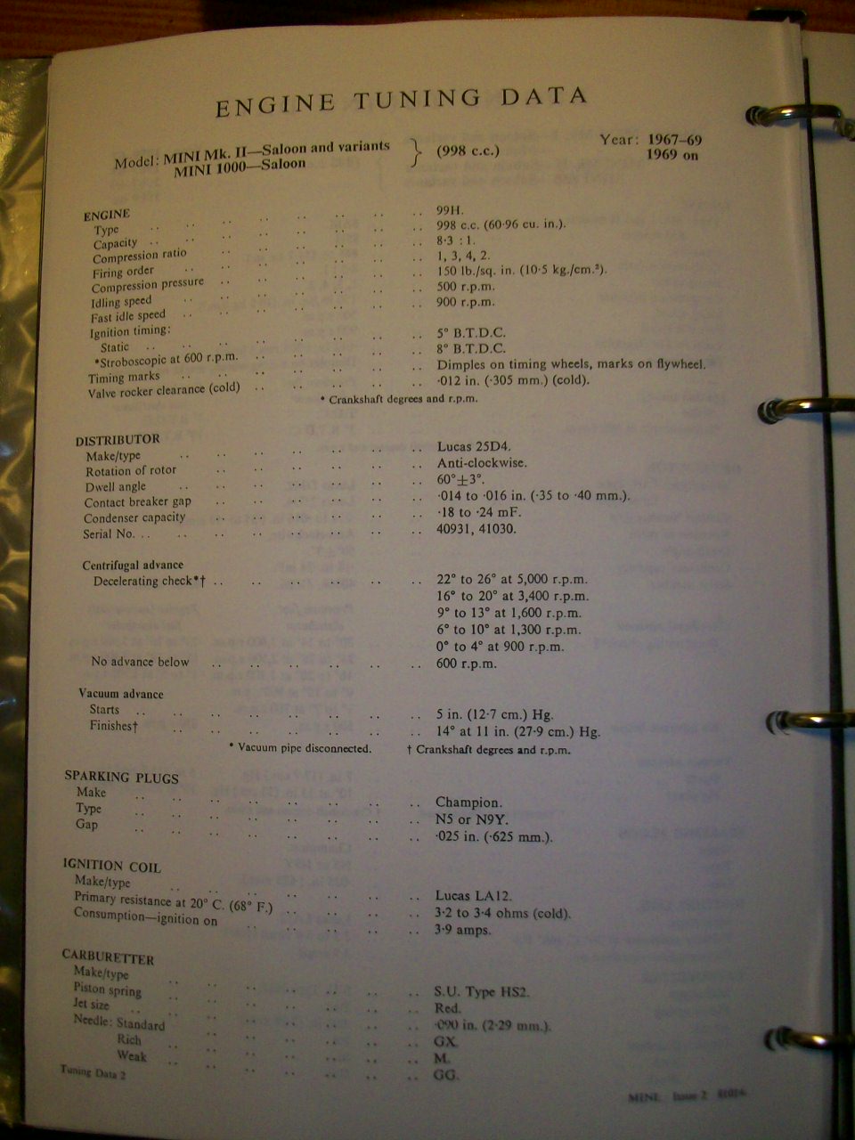

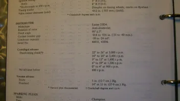

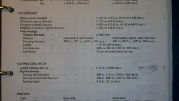

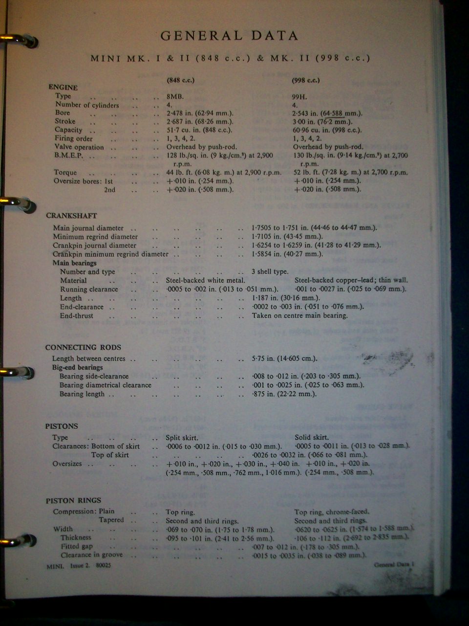

  • 36 oder 39 kommt auf die vergaserversion an....müsste auf dem riley ein HS2 gewesen sein, also 36 peh-ess mit 72,8Nm bei 2700 U/min
    bilder der entsprechenden seiten aus dem original werkstatthandbuch kann ich heute abend einstellen, wenn gewünscht.
    Gruss Andy

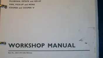

  • hier die quellenangabe...
