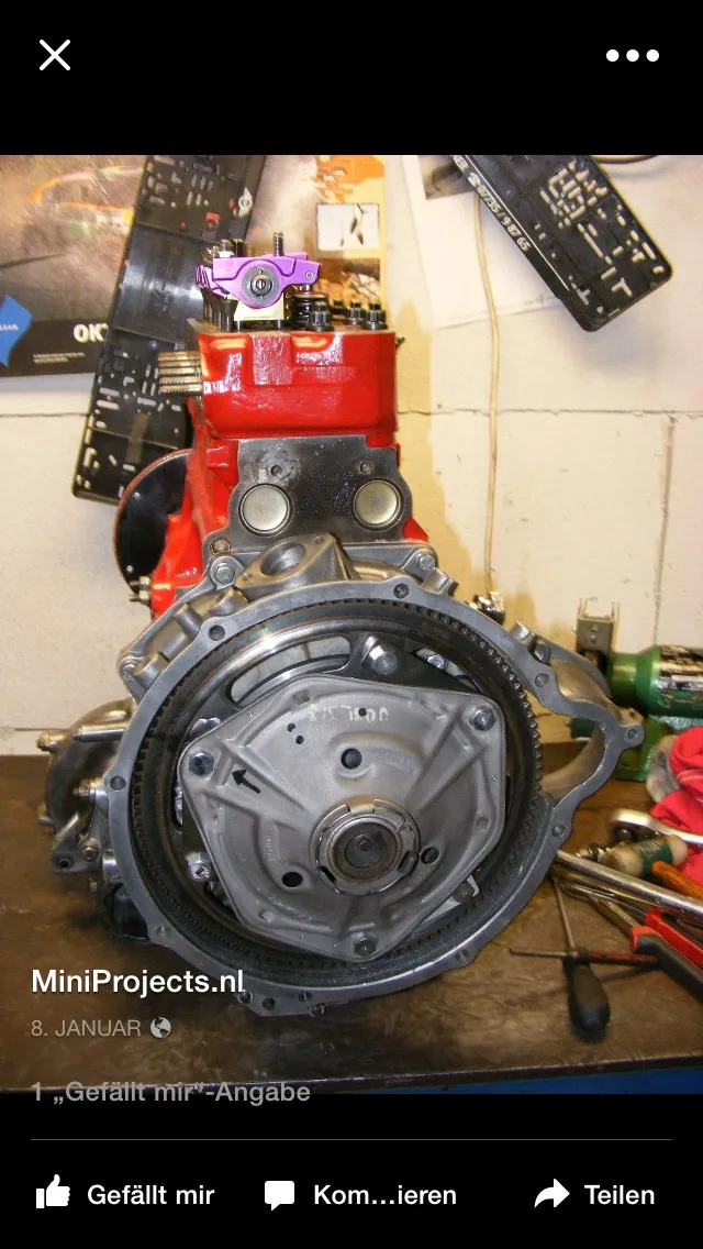

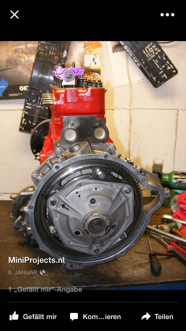

  • Hallo hab ein 1275 Motor bekommen wie funktoiert dieser kupplungs Automat
    Is das richtig das vorne der Deckel Stram an der schwungscheibrad anliegt? Drückt die Kupplung sich für die flieh Kraft zusammen?
  • mit fliehkraft hat das gar nix zu tun....
    das äussere dreieckige bauteil ist der kupplungsautomat. dieser bringt mit einem ringförmigen federteller die nötige spannung auf, um schwungscheibe, kupplungsscheibe und gegendruckplatte zusammen zu pressen.
    der automat ist an drei "beinchen" der gegendruckplatte befestigt, die durch die schwungscheibe hindurchgesteckt sind. dazwischen ist die kupplungsscheibe. tritt man nun die kupplung, wird der federteller des automaten zusammengedrückt und die vorspannung geht verloren, was die kupplungsscheibe frei zwischen schwungscheibe und gegendruckplatte bewegen/drehen/stehenbleiben lässt.
    lässt man die kupplung wieder los, zieht der federteller alles wieder zusammen und kraftschluß ist vorhanden.
