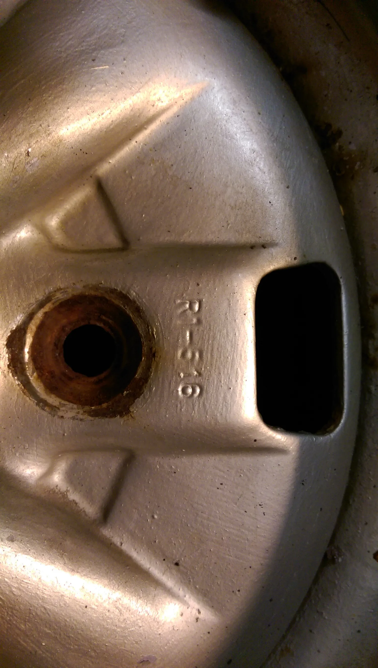

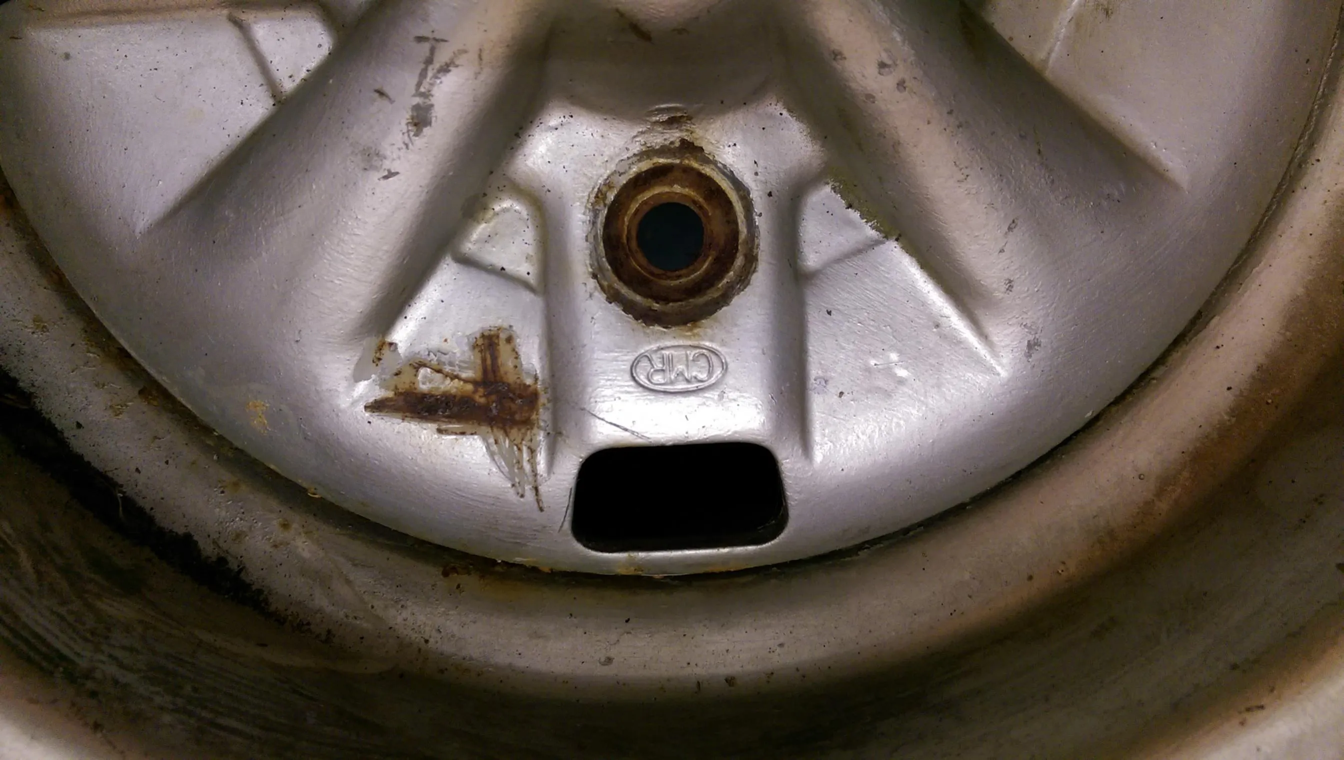

    ich habe hier eine Felge im Format 4,5x10, welche mit CMR markiert ist und von Design mit der bekannten Firsat vom Innocenti B39 übereinstimmt.
    Ausser der Nummer R1-516 sind keine weiteren Werte auf der Felge zu finden.
    Leider habe ich hier gerade keine direkte Vergleichsmöglichkeit mit einer Firsat 4,5x10, daher meine Frage:
    Hat die CMR Felge die identische Einpresstiefe wie die Firsat 4,5x10 und können die Felgen gemeinsam auf einem Auto verwendet werden?
    Auf http://www.wheeldictionary.net/ habe ich schon geschaut, da ist leider die Einpresstiefe nicht genannt.
    Besten Dank für eure Hilfe.
    Schöne Grüße
    Dietrich

    ich habe das jetzt mal mit Stahllineal und Zollstock gemessen.
    Es sind 9,0 bis 9,1 cm.
    Die Kante des Felgenhorns, auf dem das Stahllineal auflag, ist allerdings möglicherweise etwas aufgerostet.
    Vergleichswerte einer Firsat Felge kann ich aktuell leider nicht ermitteln.
    Daher habe ich ja hier die Frage gestellt...
    Schöne Grüße
    Dietrich
