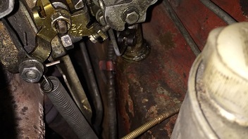

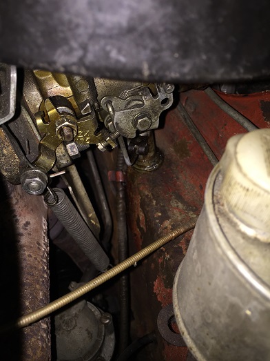

    bild zeigt den hinteren teil des Vergasers der da auch bissel feucht ist...aber getropft hat nichts !!!
    Wer hat da nen tip...was sind hier die üblichen Verdächtigen ?

  • Das einfachste ist es doch, den Motor zu starten, die Haube aufmachen und schauen, wo das Benzin herkommt. Vorher vielleicht sogar den Luftfilter demontieren, damit man besser sieht. Und sehr wahrscheinlich läuft das Benzin über den Überlauf der Schwimmerkammer ab. Dann wäre das Schwimmernadelventil zu tauschen.

  • Es kann auch sein, daß etwas Dreck das Schließen der Nadel verhindert hat, dennoch empfiehlt es sich das Nadelventil zu begutachten und ggf. zu wechseln. Das kostet nicht viel, ist schnell gemacht und bringt wieder einige Jahre Ruhe.
