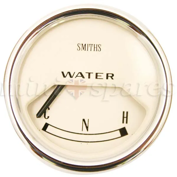

    Habe in meinen Mini SPI auf Mitteltacho umgebaut und dabei folgendes Instrument verwendet:
    Mit dem originalen Temperatursensor vom SPI funktioniert das auch wunderbar.
    Wenn ich darauf jedoch die Temperatur vom Temperatursensor im Zylinderkopf anzeigen lasse (über verbauten Kippschalter) ist diese immer "1/4 Anzeige" höher.
    Leider weiß ich aktuell auch nicht mehr welchen Sensor ich damals gekauft habe (GTR101 oder GTR104).
    Kann mir von euch jemand sagen welcher Sensor für dieses Instrument der Richtige ist?
    Vielen Dank.
    Gruß David
  • Dieses Magnolia Instrument jungen Baudatums benötigt GTR101.
