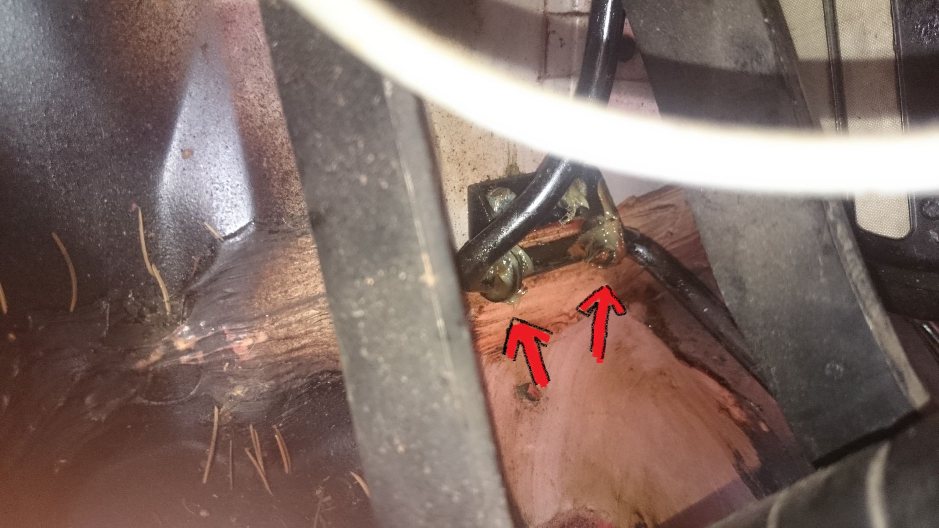

    Habe in den letzten Tagen gemerkt das meine Gaspedal etwas störisch ist. Manchmal beim Gas geben ist es als wenn dort ein Wiederstand ist.
    Habe jetzt mal den Teppich beiseite gemacht und im Stillstand ( mit Motor aus) das Gaspedal betätigt.
    Nun meine Frage ;) gehört an die Befestigungplatte vom Gaspedal ein Lager oder so???
    Ich habe die Stelle kräftig gefette ,aber .... es klingt immer noch als wenn man Metall mit einer Säge bearbeitet :-((
    Habe mal nen Foto von der Stelle gemacht die ich meine.
    Fahrzeug ist ein 89ziger 998ccm
  • Hallo,
    Bild ist noch nicht frei, aber guck mal weiter oben, wo der Gaszug eingehangen ist. Dein Gaszug wird bald an dem Karossendurchgang reißen.
    Fährste´quer - Siehste´mehr :thumpsup:
  • Schau mal Deine Masseverbindung Motor Karosse an. Wenn der Motor nicht sauber über das Masse Band versorgt wird, holt er sich die Masser wo anders her. Und das kann auch der Gaszug sein. Dann wird die Hülle warm und verklebt den Gaszug.
