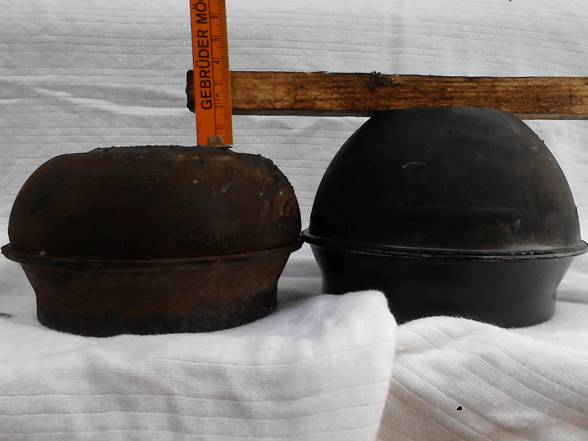

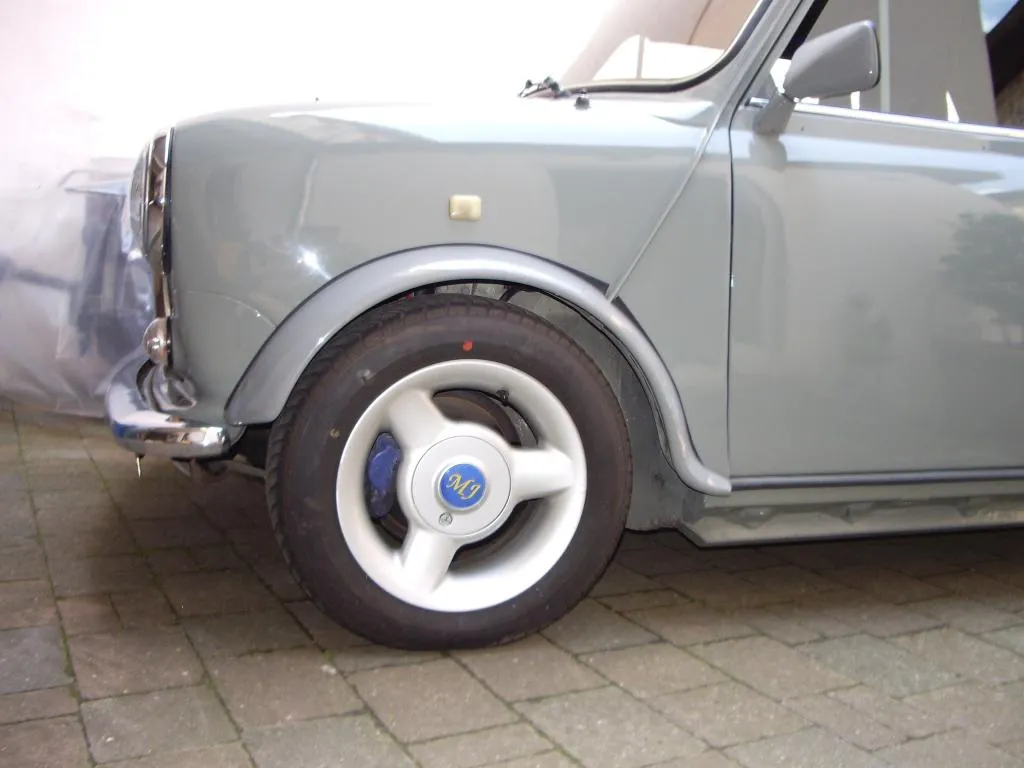

So die neuen Gummidämpfer sind eingebaut. Schon ist der Mini vorne viel höher und es schleift nix mehr
Hier mal ein Foto alt (27 Jahre) gegen neu.
