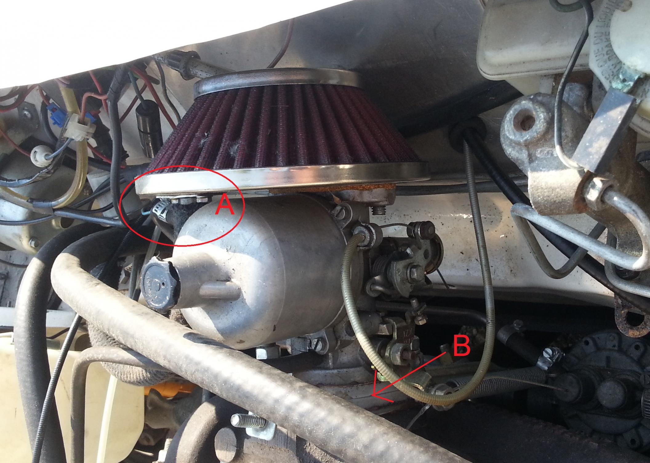

  • :/ moin Leute. Ist ja schon ne weile her und ich dachte eigentlich, das Thema hätte sich schon geklärt. hab inzwischen die Orginalteile zieht sich nur alles schon wieder ein wenig. zu viel sonst noch so los...
    Jetzt wollte ich das einbauen und habe festgestellt, dass ich nicht dran gedacht habe, dass ja ein Kat nachgerüstet worden ist. und der hängt am Luftfilter. TÜV sagt keine chance. Ich muss den alten einbauen... es gibt keine andere Möglichkeit?
    hab euch mal ein Bild gemacht.
    A ist der Anschluss am Filter und B zeigt auf das Teil auf dessen anderer Seite das andere Ende angeschlossen ist. (das müsste ich im Fall des Falles zu machen?)
    Wollte doch nochmal gefragt haben, bevor ich jetzt den Kat wieder ausbaue...
