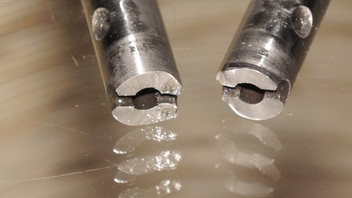

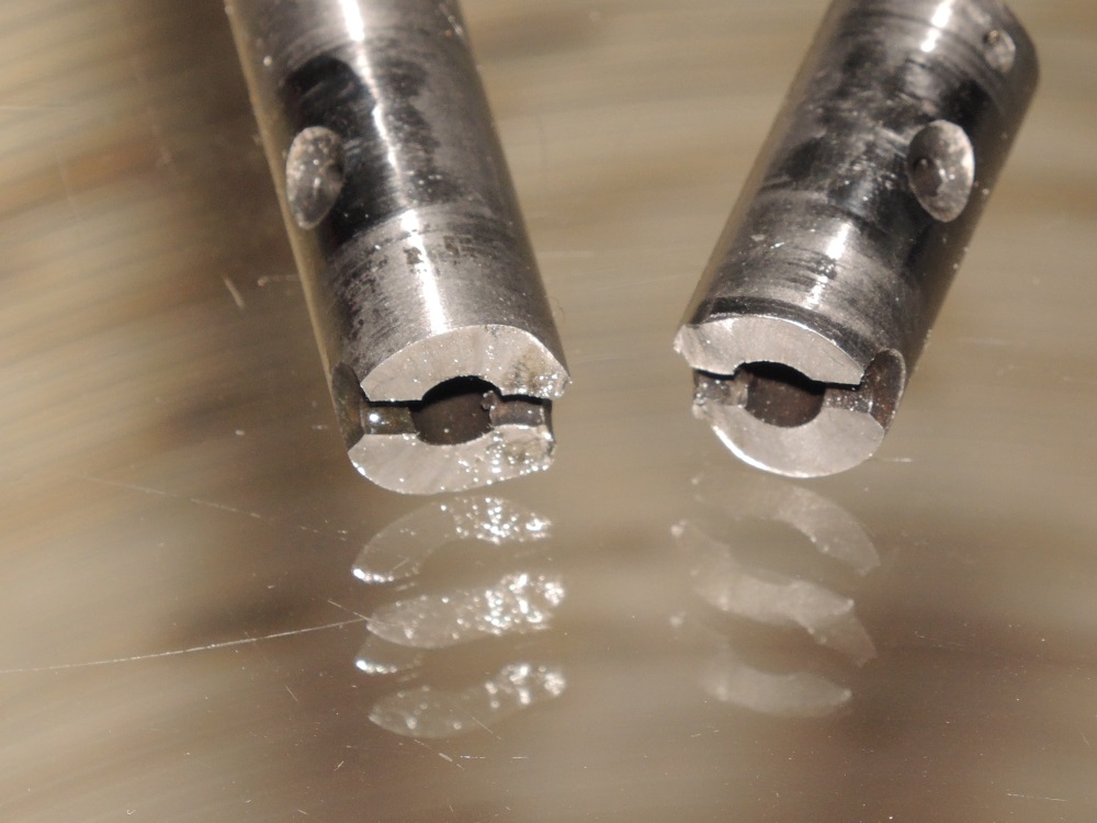

• Der technische Teil unseres Problems ist hier vielleicht besser aufgehoben. Vorletztes Wochenende hatten wir einen Kipphebelwellenbruch. Das scheint bei hochdrehenden Motoren tatsächlich nicht so selten zu sein. Die Welle steht über die äußeren Lagerböcke hinaus und muss dann noch die Last der Ventilfedern eins und acht aufnehmen. Da die Welle aber im ersten Lagerbock durch eine Ölbohrung geschwächt wird, kann sie hier auch brechen. Jim Whitehouse und andere Entwickler von Mini Rennmotoren fügten einst noch zusätzliche Lagerböcke außen an. Inzwischen bietet Nick Swift eine anders gehärtete Kipphebelwelle an. Sehen wir mal, ob das funktioniert. Jedenfalls bleibt noch ein Problem. Beim Hochdrehen bleibt der Motor jetzt kurz bei 7000 hängen. Tatsächlich geht der Lambdawert kurz ganz zurück, um gleich auch wieder zu steigen. Der Motor dreht dann munter weiter und rollt schließlich im vierten Gang bei 8000 mit Viertelgas dahin. Also scheint er genug Benzin zu bekommen. Kann es ein Flattern des Zündkontakts sein? Gibt es für die Aldon Verteiler bessere Zündkontakte?
  • wie ist den die Achse, ne Welle isses ja nicht, gebohrt? Sie wird ja axial durch die Schraube im Lagerbock in Position gehalten und damit ist auch die Lage der Ölbohrungen relativ zur Lastrichtung festgelegt.
    Ich glaube nicht, dass Drehzahlen der Achse schaden, sondern unnötig harte Ventilfedern. Es macht sicher Sinn, sich das Material mal genauer anzuschauen und die Form und Lage der Ölbohrungen. Der durch die Kreuzbohrung im inneren entstehende Grat kann der Bruchanfang sein.

  • Der Bruch der Welle began mit hoher Wahrscheinlichkeit im Zentrum der Senkung, also die Stelle mit dem kleinstem Randfaserabstand (kleinster Querschnitt sowieso) als Dauerbrauch. Das Letzte Drittel ist der Gewaltbruch. Die übrige Bruchfläche sieht auf dem Bild aus wie geschliffen. Deutet darauf hin, dass das Ding komplett durchgehärtet ist.
    Fazit: Dem an und für sich trivialem Teil Kipphebelachse ist in Vergangenheit wenig Aufmerksamkeit zugekommen, da es in Standardanwendung ohnehin zigfach überdimensioniert ist. Erhöht man die Lasten deckt man die Schwachstellen auf.
    Mich würde intressieren, was die genauen Durchmesser sind.
