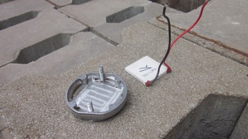

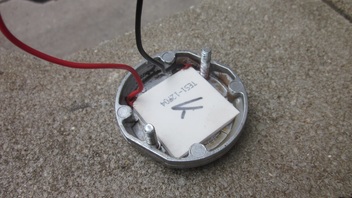

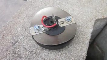

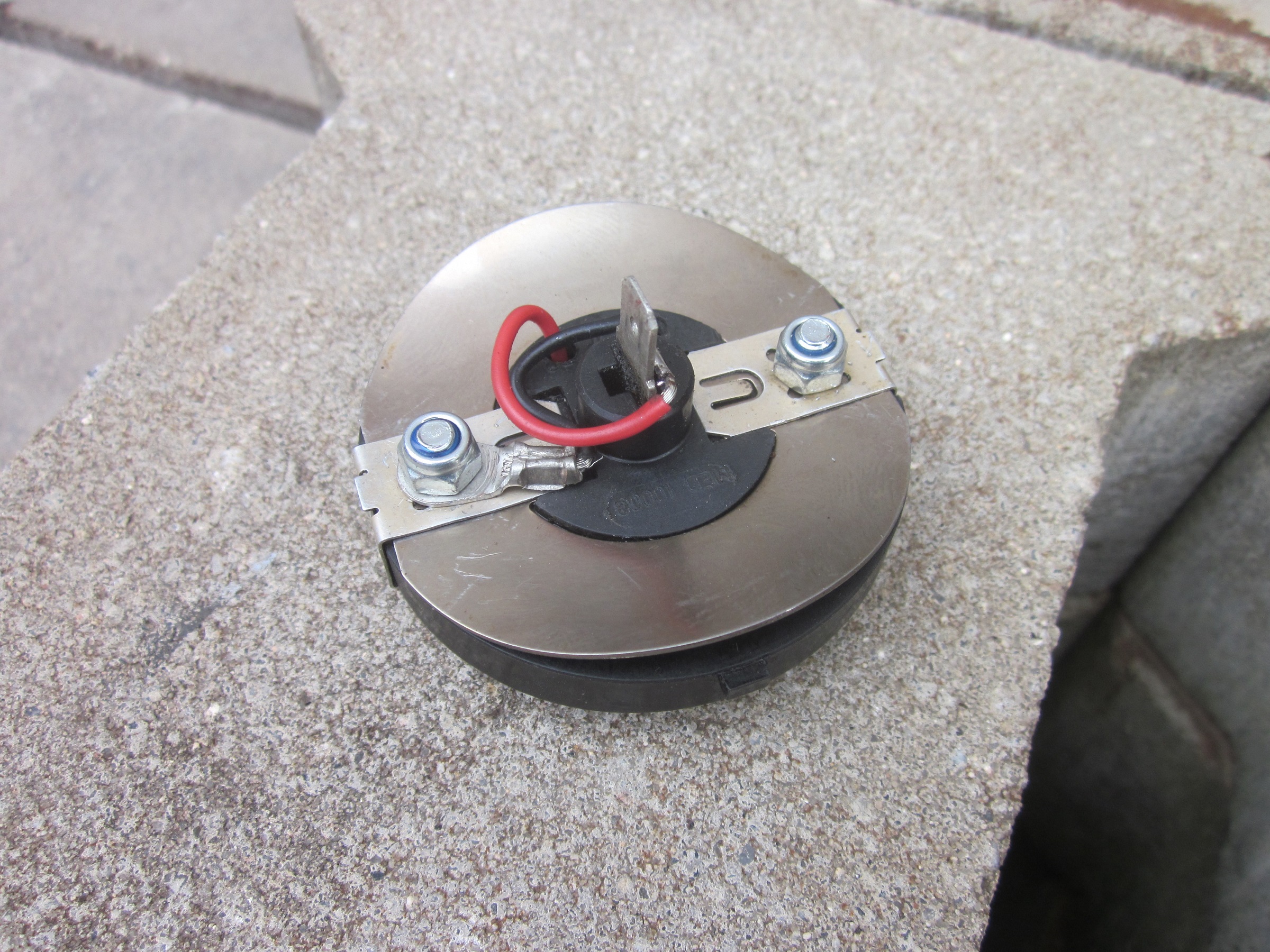

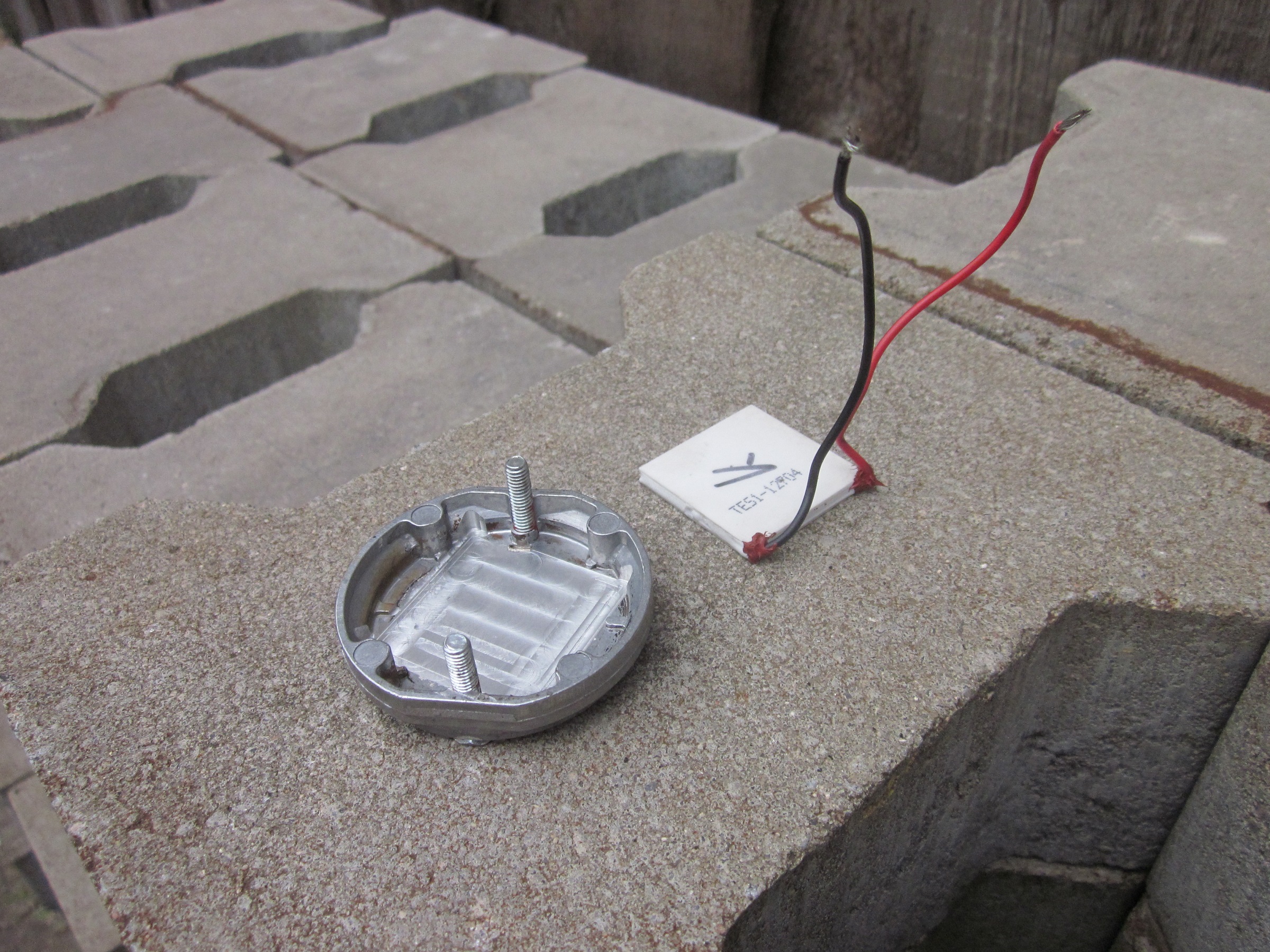

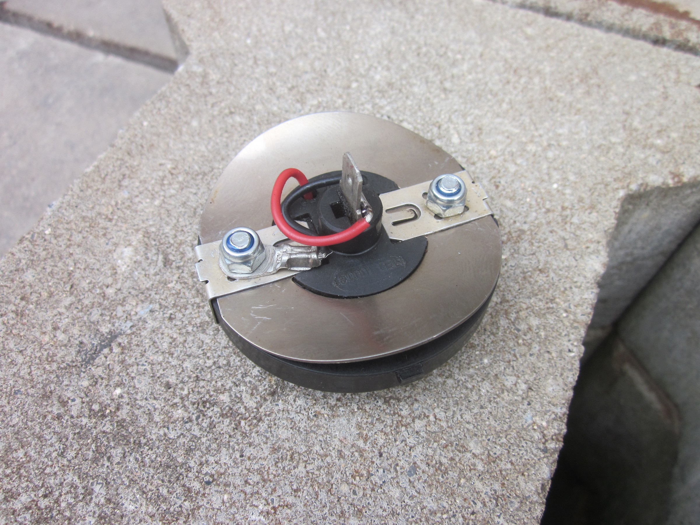

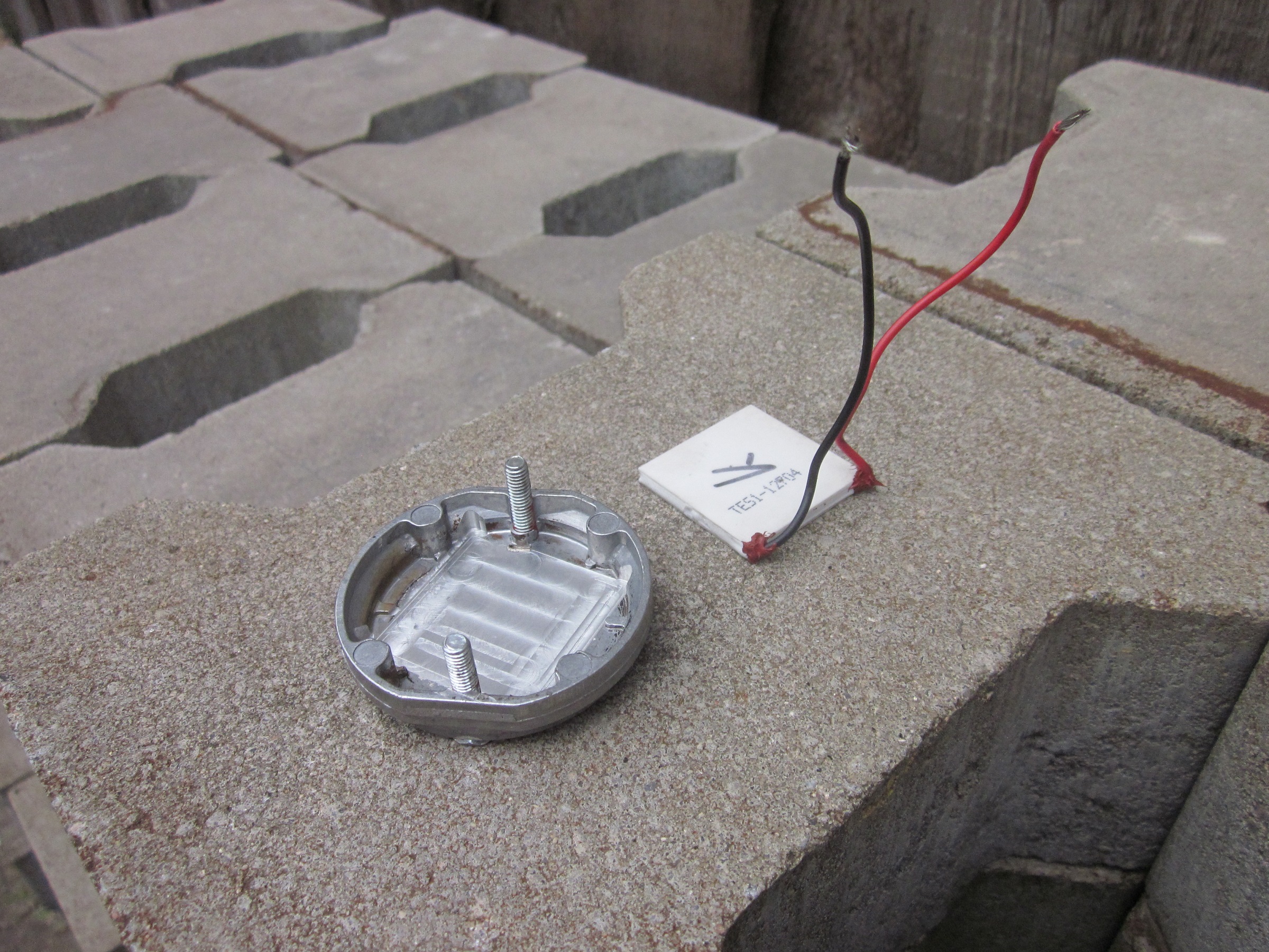

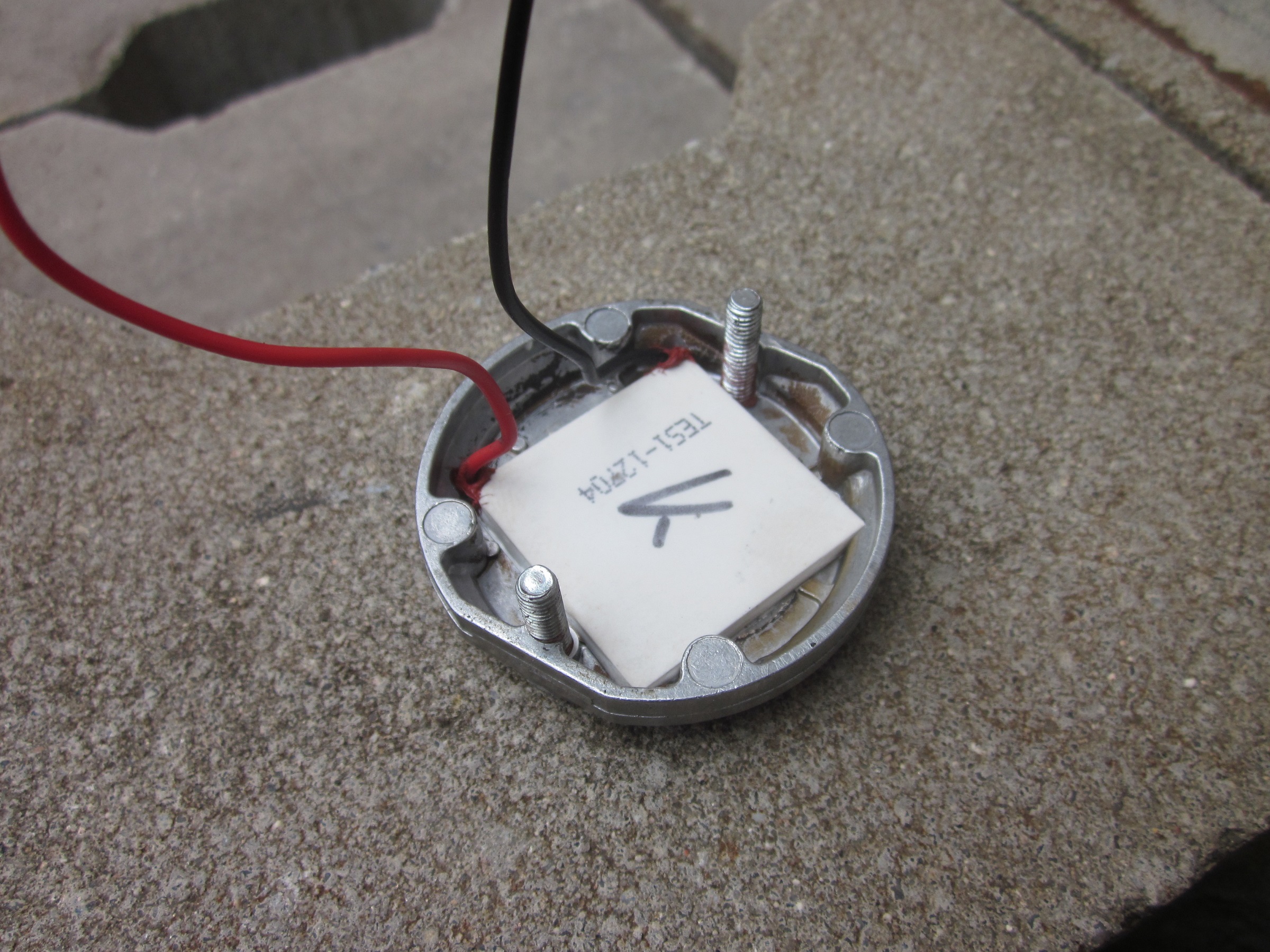

  • mini-forum.de/attachment/30599/Die Angelegenheit hat sich etwas gezogen. Erst ist das Peltierelement im Poststreik stecken geblieben, dann war ich zwei Wochen in Südfrankreich. Jetzt hab ich aber weiter gemacht und der Heizigel funktioniert wieder.
    Ein paar Bilders hab ich auch gemacht. Vielleicht möchte ja der eine, oder andre seinen Heizigel auch wieder instandsetzen.
    Um das 30 x 30mm Element in den Igel reinzukriegen muss man das Gußteil etwas ausfräsen. Dank meiner Deckel ein lösbares Problem. Die beiden Angüsse hab ich gleich mit ausgefräst und durch zwei M 4x 20 mm Senkkopfschrauben ersetzt. Das Element mit Wärmeleitpaste eingesetzt und mit der inneren Kontaktzunge fixiert.

    Ob das nun eine super Arbeit ist, wird sich zeigen. Bis jetzt läuft das Auto ja nicht und ob das nun wirklich funktioniert muss sich noch zeigen.
    Das Peltier-Element ist das hier:
    http://www.hood.de/i/peltier-elem…cm-54437999.htm
    Aber ohne Fräsmaschine wird das etwas schwierig, weil eben die Ecken "anecken". Mit etwas Geduld und Geschick ist das aber auch mit dem Dremel machbar.
