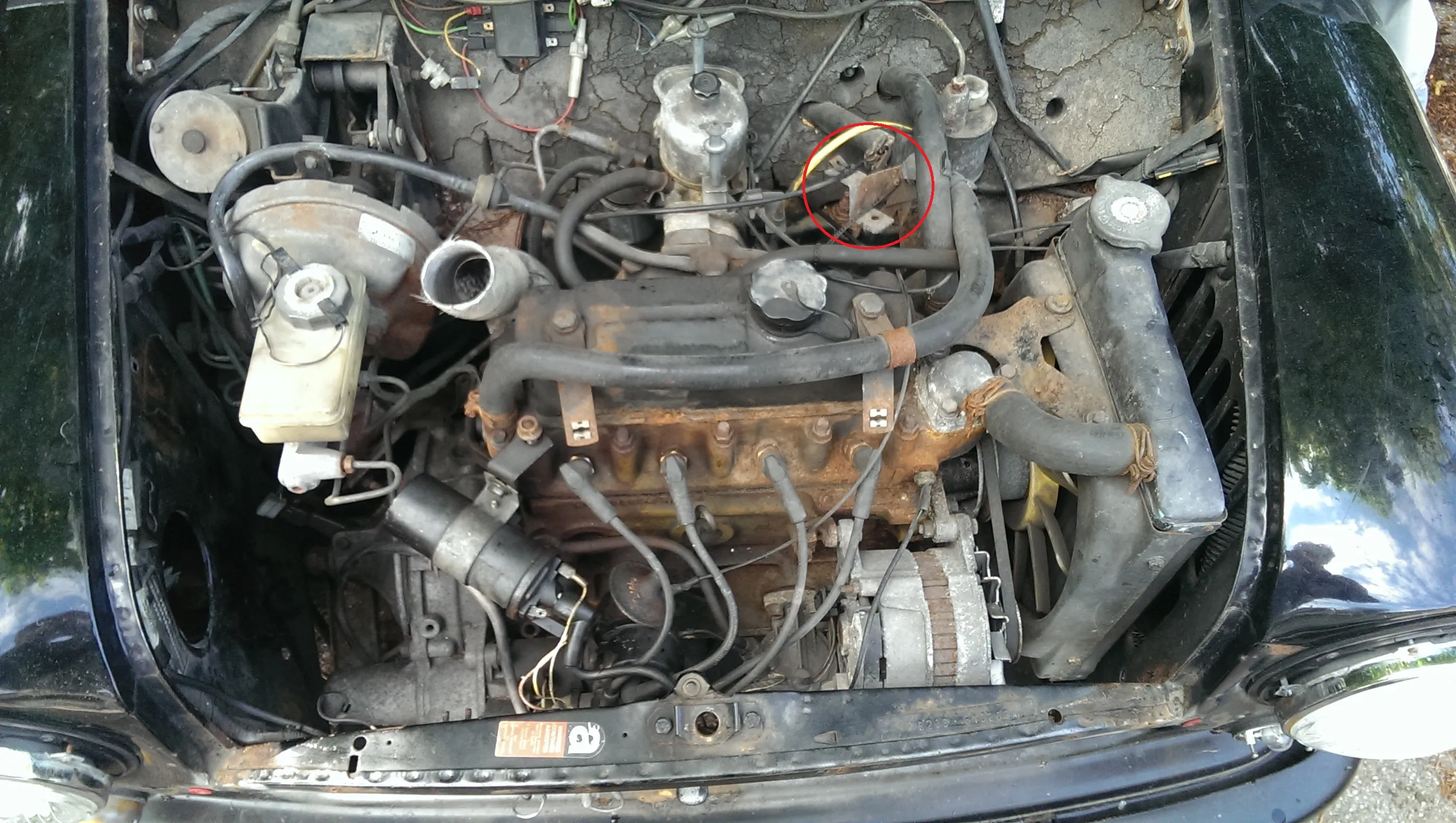

  • ich habe ein gestänge gefunden wo ich mir nich ganz sicher bin was es ist. Bzw was für ne ersatzteilnummer es hat und wie das ersatzteil heißt.
    Ich vermute es ist der choke bin mir aber nicht sicher.
    Auf jedenfall geht es total schwer, sollte es der choke sein kann man eine benutzung vergessen da er zu ziehen ist er aber nicht zurück in die ausgangsposition geht.

  • ...das ist das heizungsventil....

  • ah ok jetzt habe ich auch das ersatzteil gefunden
    danke für die info

  • wie man in nem anderen thread vlt mitbekommen hat restauriere ich den wagen gerade. Das foto ist bevor ich den motor ausgebaut haben (welcher aktuell ausgebaut ist). Ich schaue mir gerade an welche teile ich alle austauschen muss.

  • Das Heizungsventil bekommt man meist wieder hin, indem man es gründlich äußerlich reinigt, innen spült, die Metallteilen evtl. neu lackiert und die Mechanik neu fettet.
