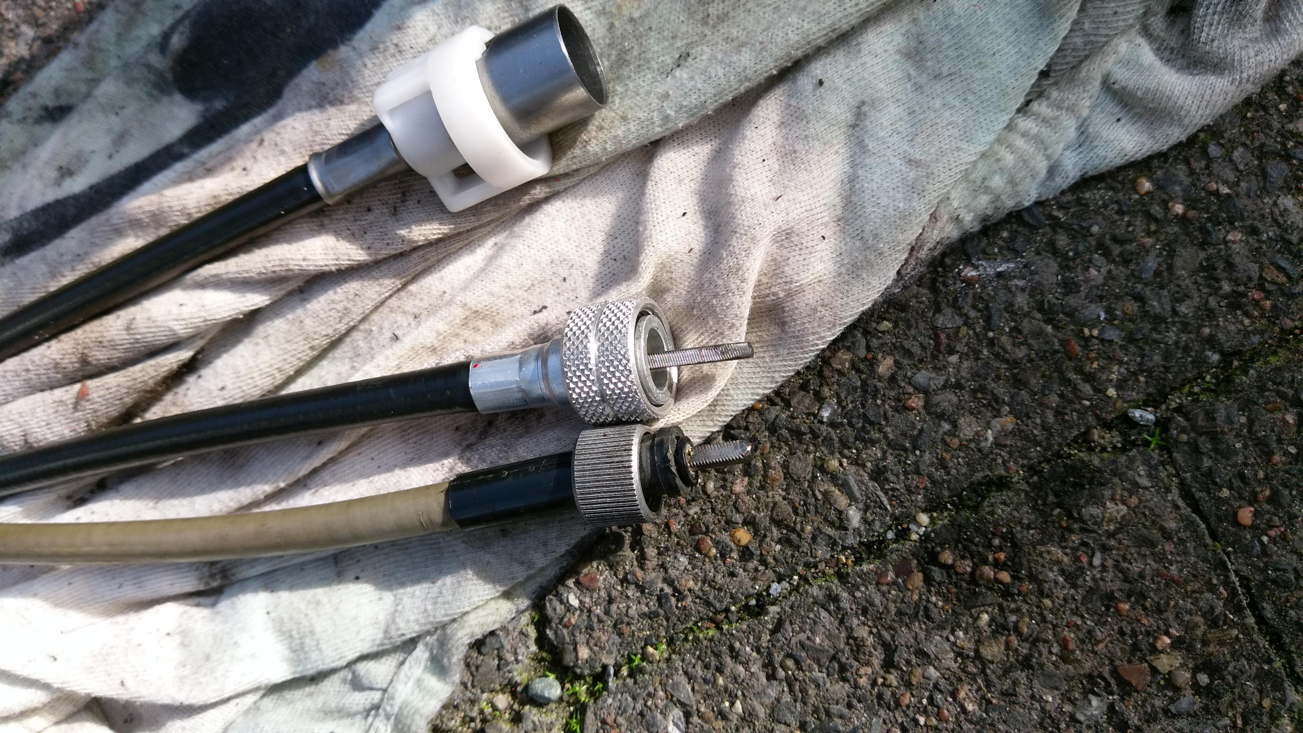

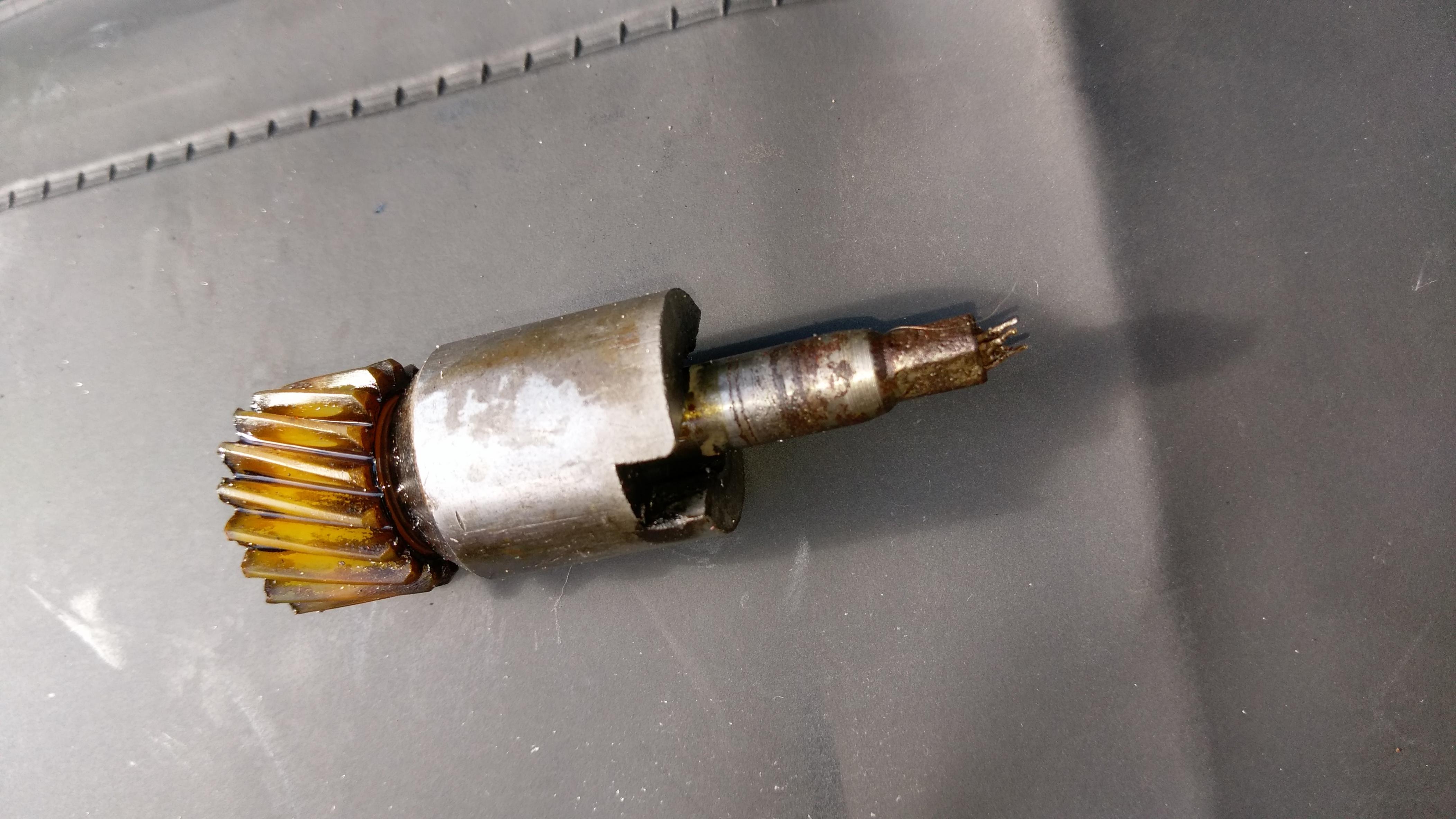

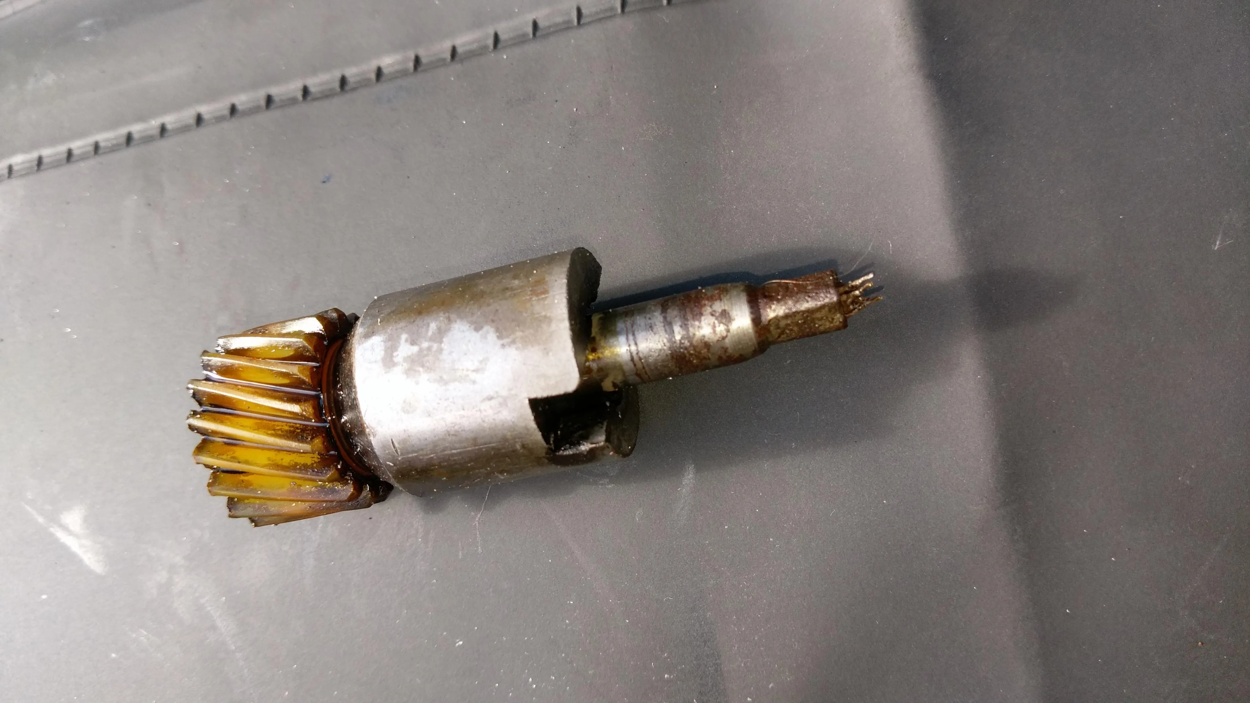

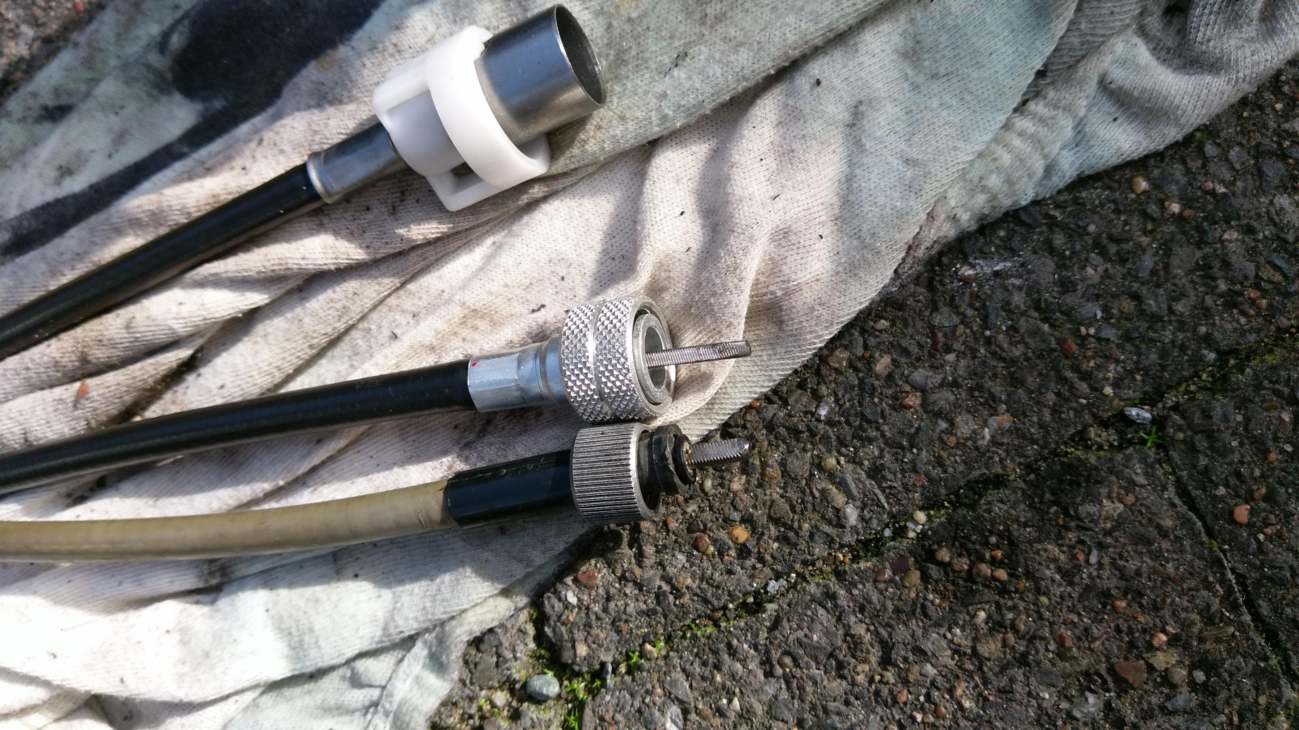

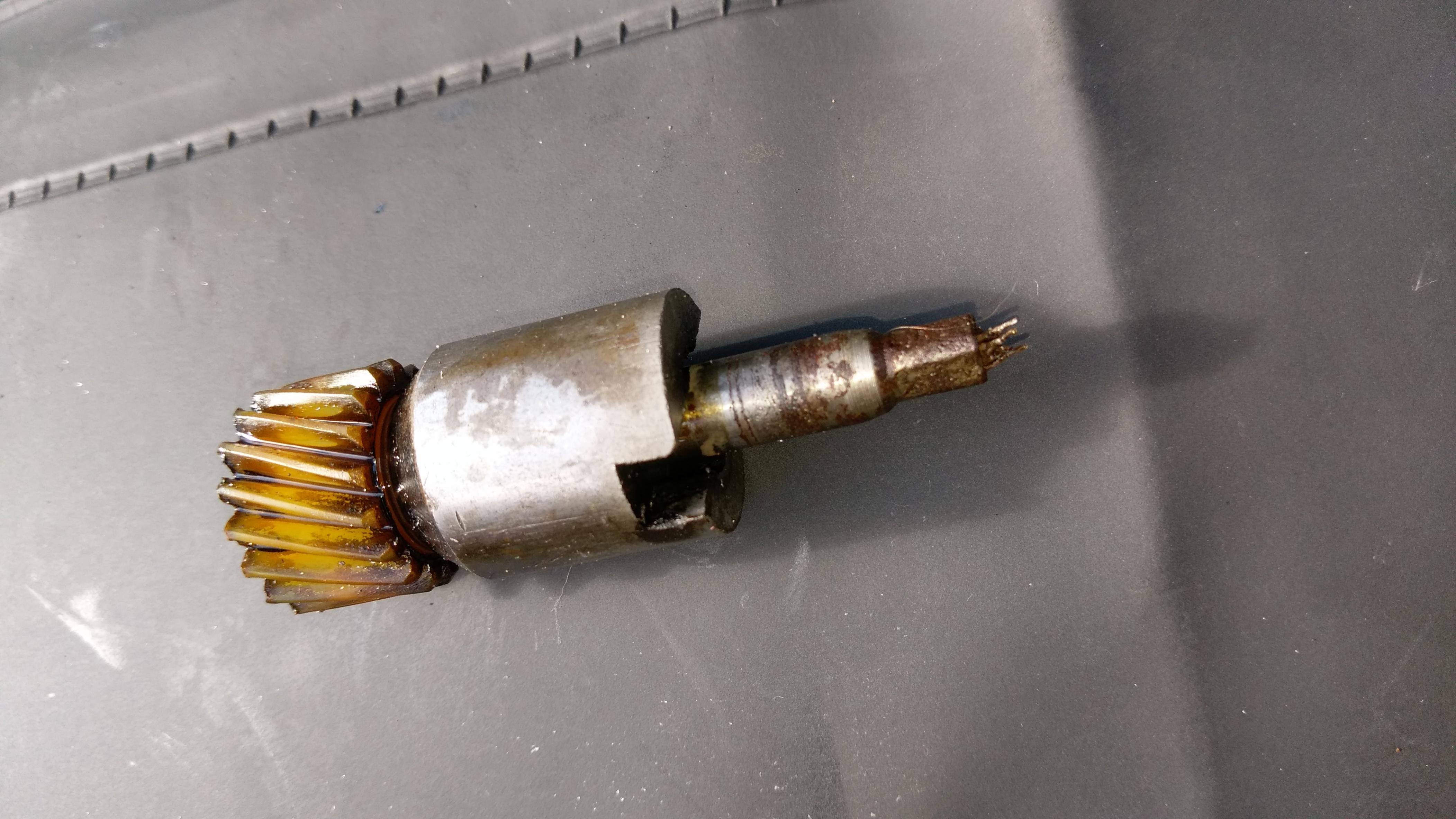

  • Hier hast du ein Photo von dem Plastikzahnrad inkl. abgerissener und verrosteter Welle...
    ...kannst du die Welle am Tacho abdrehen und dann die Seele rausziehen? Dann ist diese gebrochen, wird aber noch ein wenig angetrieben, da die SeelenDrähte sich ab und zu verstecken.
  • Wenn die Seele im Ritzel steckt, muss diese ggf. vorsichtig rausgebohrt bzw. angebohrt und mit kleinem Schraubenzieher rausgehebelt werden.
    Ein neuer Antrieb ist recht günstig, aber es gibt die verschiedensten Schraubverbindungen und man kann sich schnell verkaufen!
