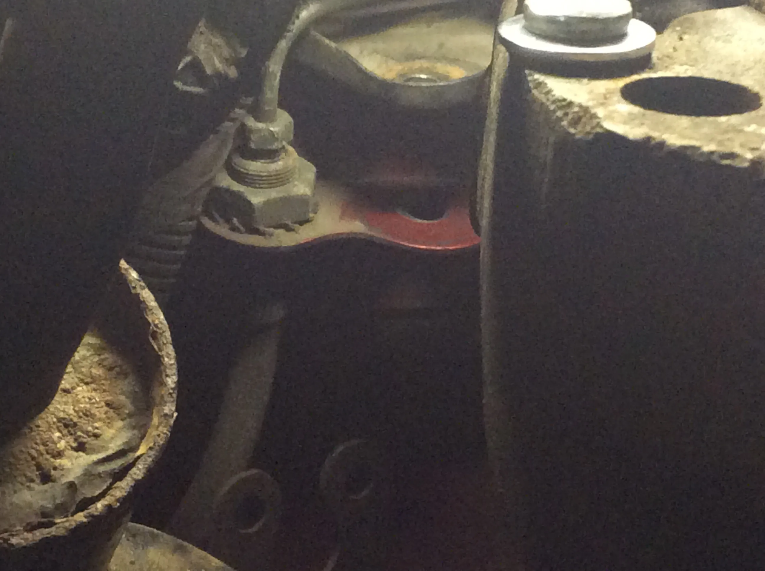

Ich habe beim Knochengummi-Tausch am MPi festgestellt, dass die obere Knochenhalterung karosserieseitig unten (also der angepunktete Winkel, an dem auch die Bremsleitung befestigt ist) abgebrochen ist, siehe Bild, wenn freigeschaltet. Das könnte das Nicken erklären.. Logischerweise nutzen da dann auch neue Gummis nichts.
Meine Frage:
Gibt es einen Trick, wie man die ganze Geschichte möglichst minimalinvasiv retten kann? Evtl einen Winkel an die Wand nieten? Wenn ja, verläuft dahinter irgendwas wichtiges, was beim Bohren beschädigt werden könnte?
Weil zum fachgerechten erneuern würde ich jetzt mal tippen, muss der Motor raus, oder zumindest alles in unmittelbarer Nähe ab.. Da kommt man ja selbst mit kleinen Händen schon schwer ran..
