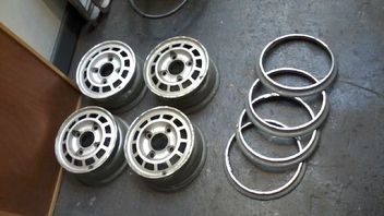

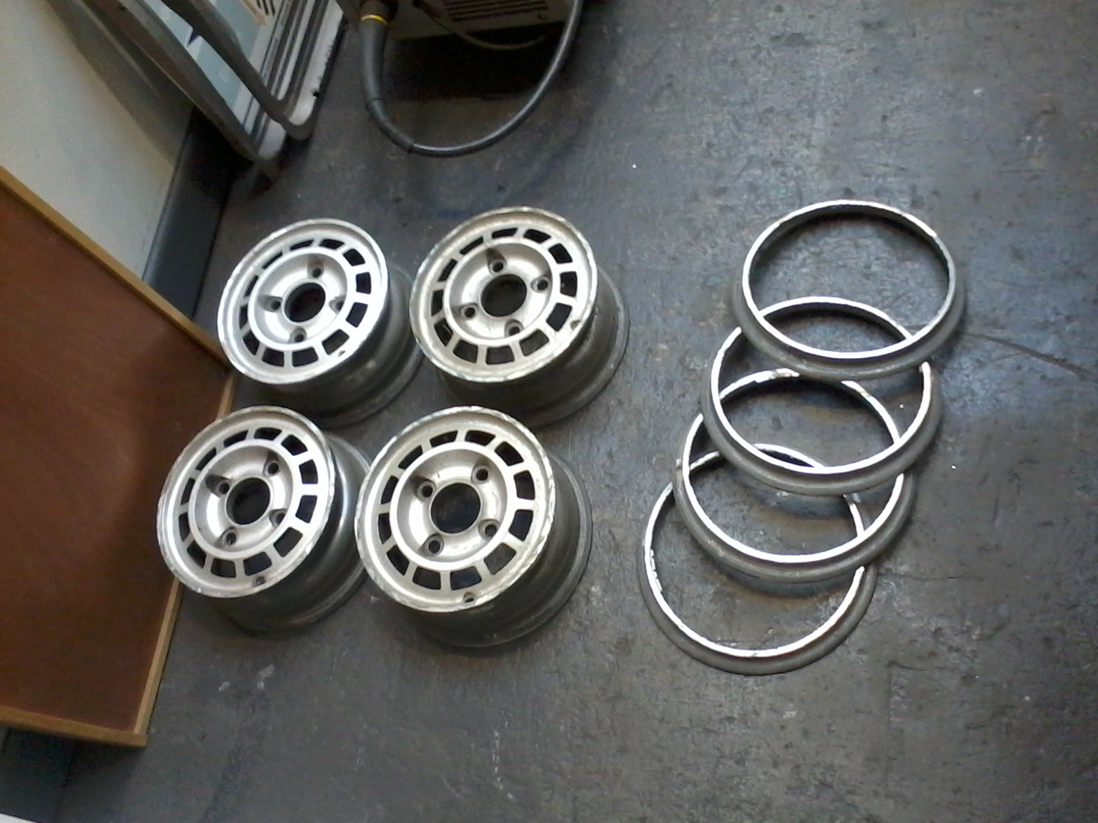

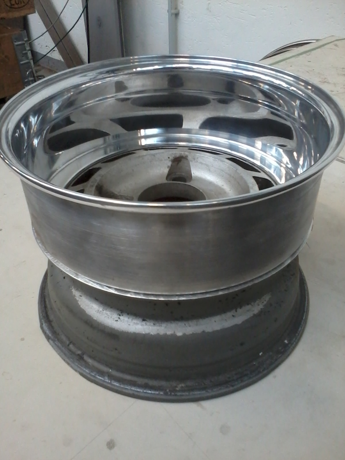

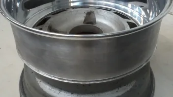

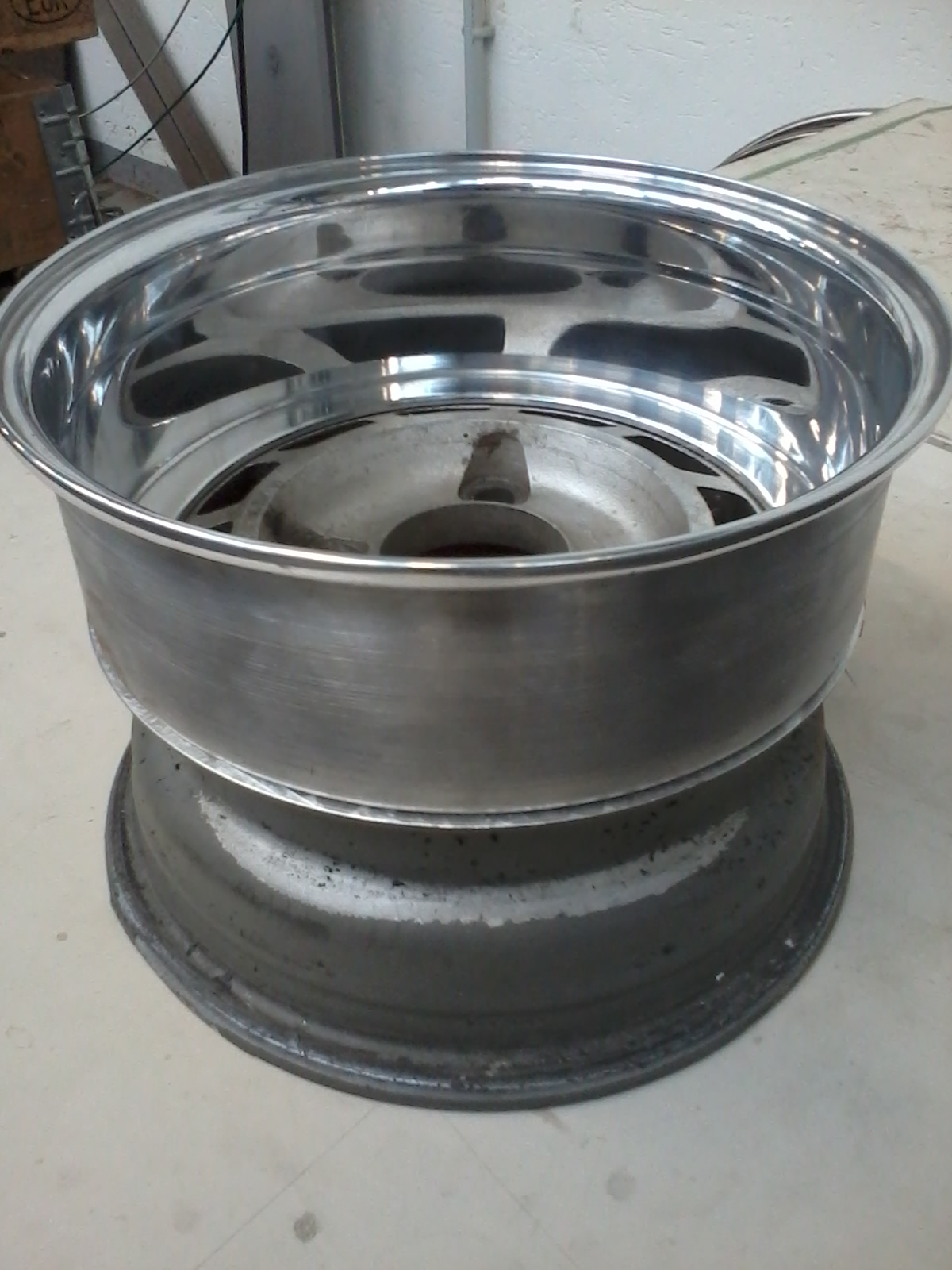

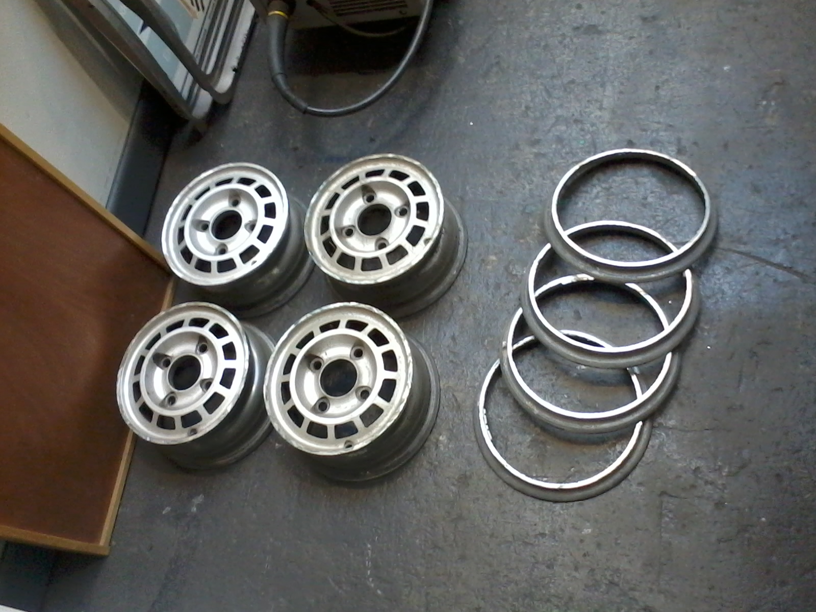

  • Ich würde mir einen Satz Exacton Felgen für kleines Geld holen und bei Force Racing auf Schüssel umbauen lassen oder selber machen.
    geht ganz gut.
    Müsste nachher so ET -15 sein.

    ...bei Force wird dann aber mit Schlauch gefahren da kein "Hump" mehr. Zudem auch deutlich schwerer als MB's oder Spectrum's.

  • Die Exactions brauchen andere Radmuttern als die MB, Spektrum und die Potenzas ja nochmal. Die Exactions kriegt man auch schlecht dicht bzw. müsste dann mit Schlauch fahren.
