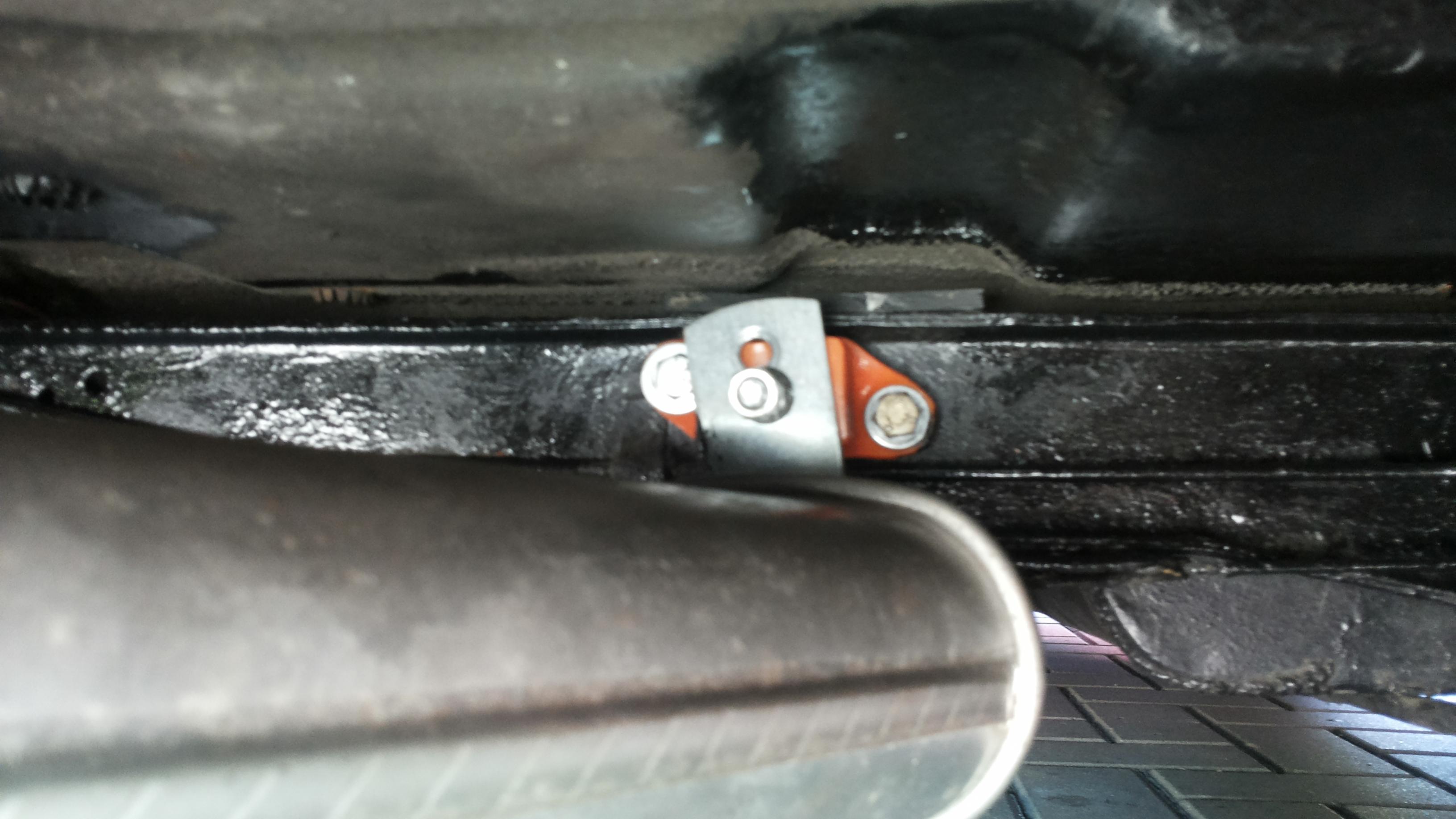

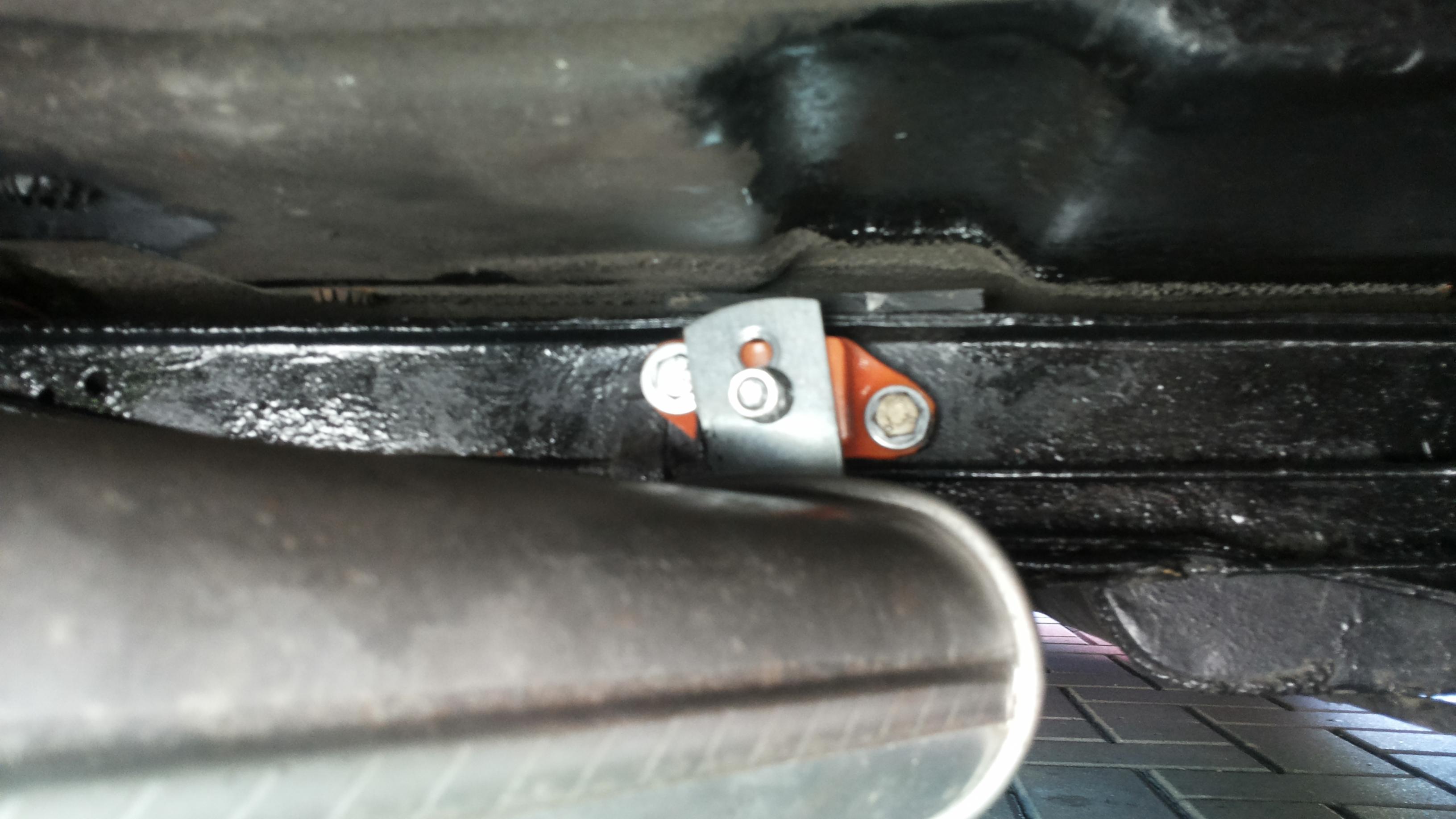

  • bei mir war schlicht und einfach das hintere halteblech zu lang und dadurch der auspuff zu tief. ich hab's ausgebaut und ein neues loch weiter unten gebohrt. dadurch ist der auspuff zwei zentimeter höher und ich bleib nicht mehr an der bodenwelle in unserer spielstraße hängen.
