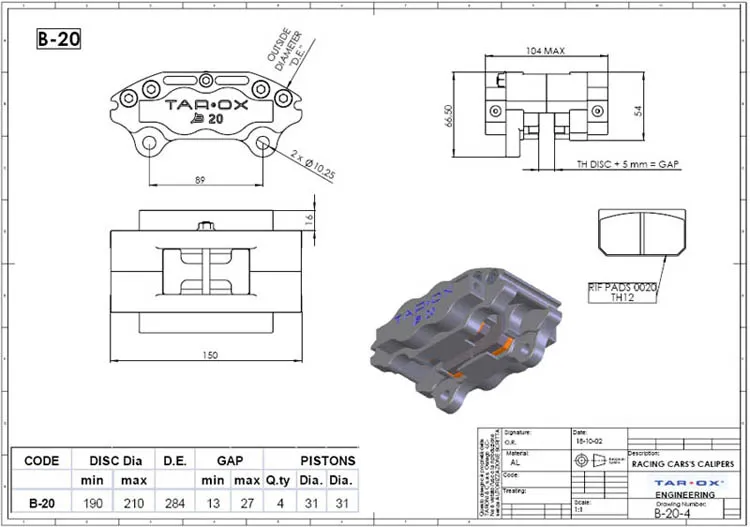

    Ich habe folgendes Angebot erhalten für die 10" 4 Kolben Anlage von Tarox
    KIT KMMN0702
    Tarox Bremsanlage 4Kolben Modell
    - Zulassung: Einzelabnahmeerforderlich
    - ab Felgengröße: 10 Zoll
    - Einbauort: Vorderachse
    Bremsanlage bestehend aus:
    - 190x20 mm Sportbremsscheiben 0340M
    - einteilig
    - Bremsscheibentyp nach Wahl
    - 4 Kolben Festsattel
    - Bremsbeläge, SP00020
    - Stahlflexbremsleitungen
    - Bremssattelhalter,
    - Montagematerial
    1Kit
    698,99
    Versandkosten Inland (8) 1 4,96 4,96
    Summe in €: 703,95
    MwSt. 19% zzgl. 133,75
    Angebotsbetrag € 837,70
    Wenn ich noch 15 Interessenten bringe dann Macht Tarox ein TüV Gutachten darüber und die Bremse ist per Gutachten Eintragbar
    Interesse ?
    Sehr kompakter 4-Kolben-Split-Bremssattel, aus spezieller Ergal-Aluminium-Legierung gefertigt. Verwendbar für leichte Rennfahrzeuge mit Scheibendurchmessern bis 230 mm und Motorisierungen bis 90 PS. Das Gesamtgewicht des Fahrzeugs sollte 700 kg nicht überschreiten.
    Belaggruppe: SP0020
    Gewicht ohne Bremsbeläge: 0,80 kg
    Hinweis!
    Der Sattel passt ohne Adaptionsarbeiten an die original Befestigungspunkte der "Classic"-Mini-Modelle mit Scheibenbremse in den Abmessungen 213 x 9 mm.
  • Der Hinweis auf das Gesamtgewicht ist sicherlich ein Schreibfehler.
    Andreas Hohls
  • Ernsthaft ?
    Dann dürfte in einem MPI aber nur noch 1 Person sitzen.
    Kaum vorstellbar !?
    Andreas Hohls
  • Offensichtlich hatte der Konstrukteur leichte Formelfahrzeuge und nicht englisches Altmetal im Sinn. Insofern macht die Empfehlung des Herstellers bezüglich des Gewichtes durchaus Sinn und die Anlage wahrscheinlich nicht weniger tauglich für die Anwendung im Mini, insbesondere wenn man sie mit der Leistungsfähigkeit der 2-Kolbrn 7,5" Bremse vergleicht.
  • Also der Thread kann eigentlich geschlossen werden. Seitens Tarox gelten genau diese Beschränkungen laut Auskunft von SR.
    Alles über 90PS und 800kg 13" Bremse.
    Schade
