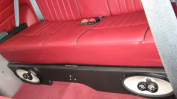

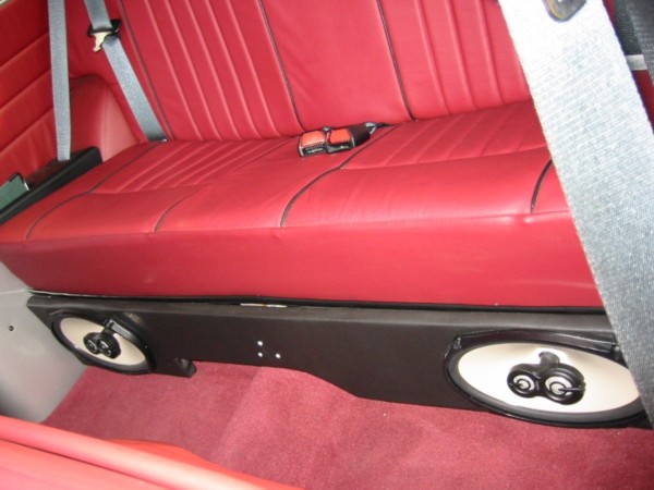

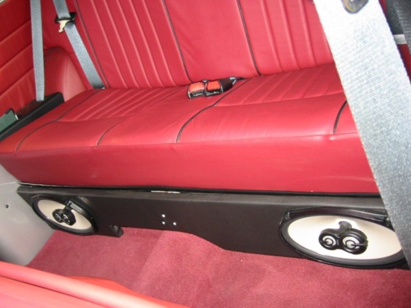

alternativ kannst du deine Lautsprecher auch mit einem Brett unter der Rücksitzbank montieren. War bei mir zum Beispiel nötig, da der Subwoofer im Kofferraum die beiden Lautsprecher in der Heckablage immer mit hochgedrückt hat und sie deshalb immer verzerrten. Also wenn du auch noch an einen Sub denkst, überlege es dir gut die Heckablage aufzusägen.
He, das sieht ja richtig schick aus!
Ich würd mir aber mal überlegen d noch einen Korb vor jeden Lautsprecher zu setzten,
gesetzt den Fall Du nimmst noch jemanden zusätzlich mit, wwenn der mit den Hacken gegen sie Quäker haut sind sie auch hinüber;)Greez

Tiefflieger: die Lautsprecher-Körbe habe ich zwar, aber da ich eh nie Leute hinten mitnehme (zu tief
) ist da kein Problem
