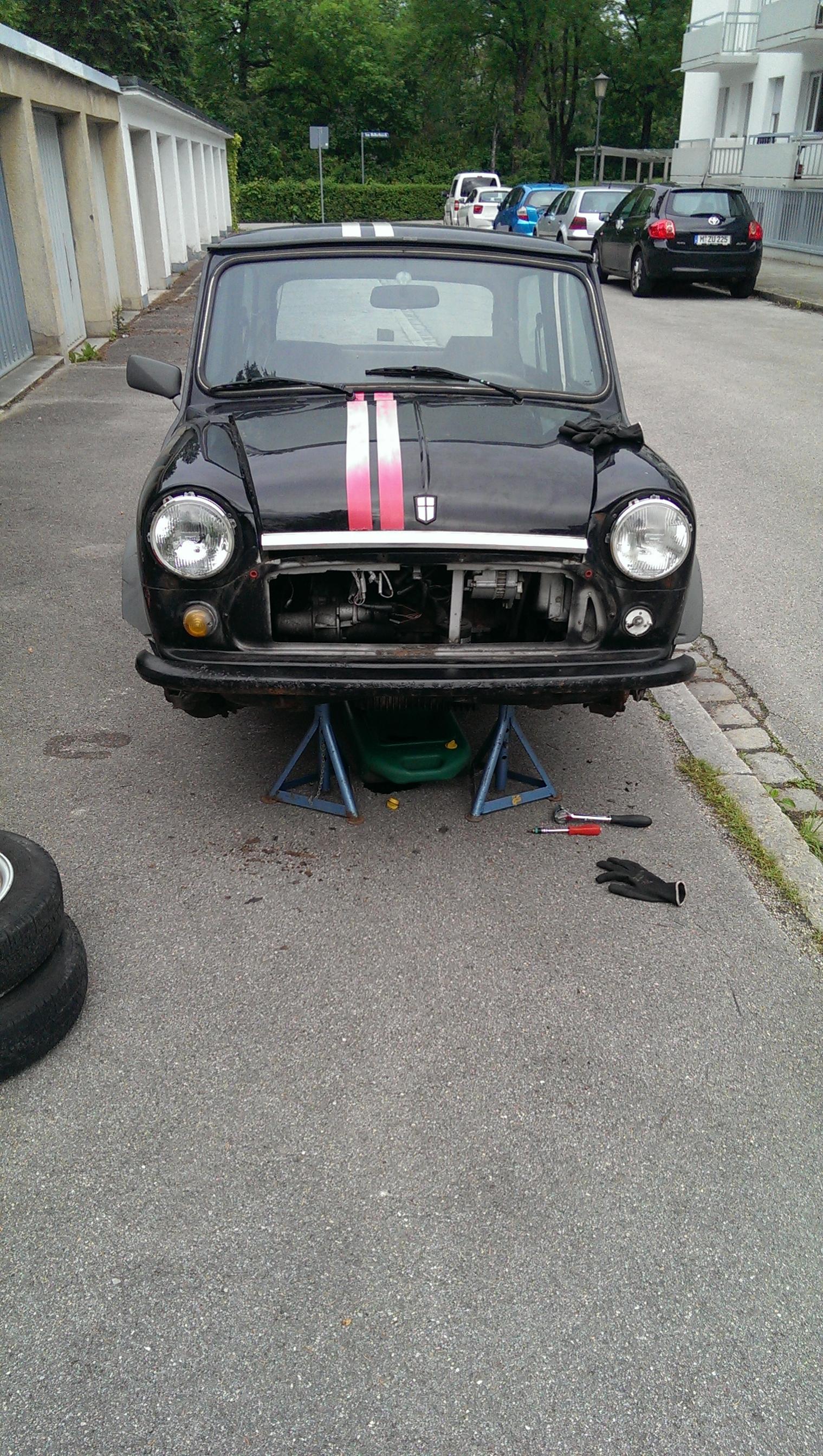

    am 23.05 habe ich 8 Stunden zeit investiert und mir das Fahrzeug mal ganz genau angeschaut also motorhaube runter.

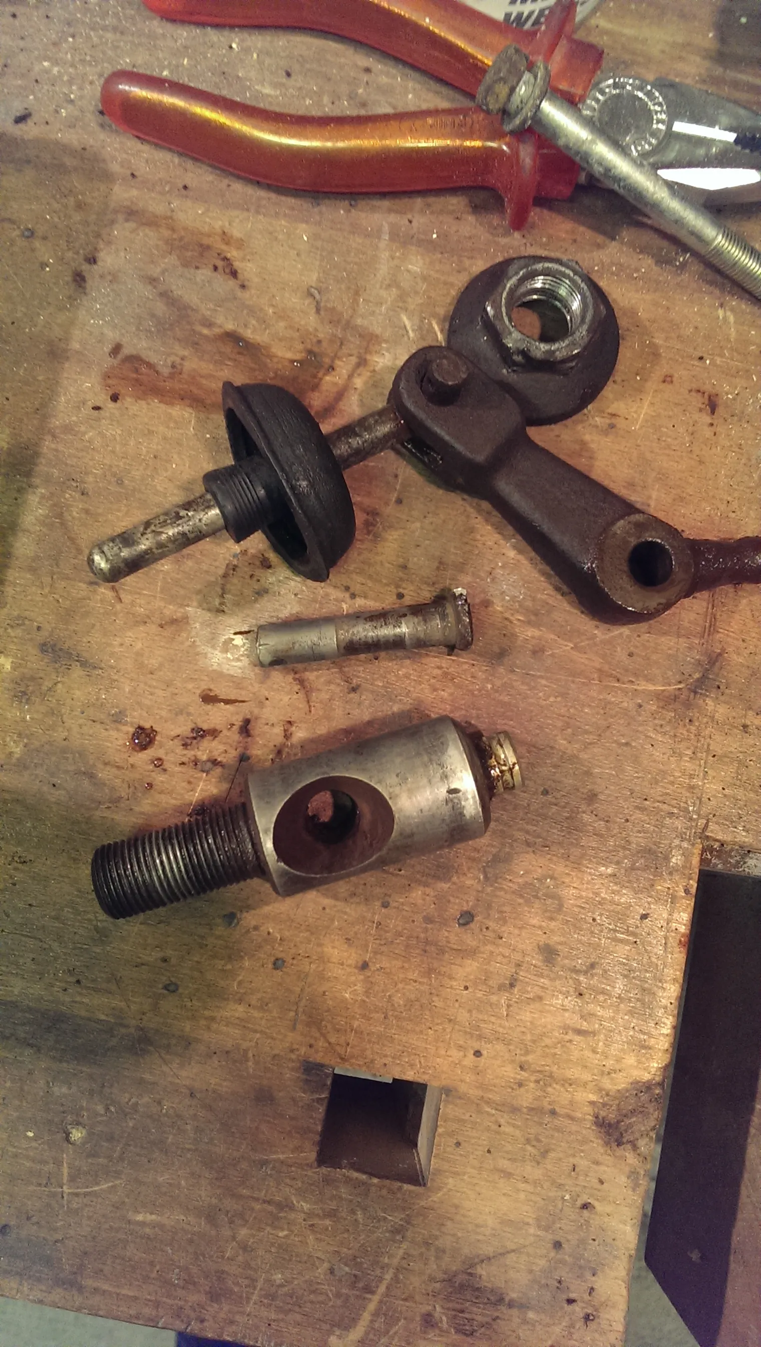

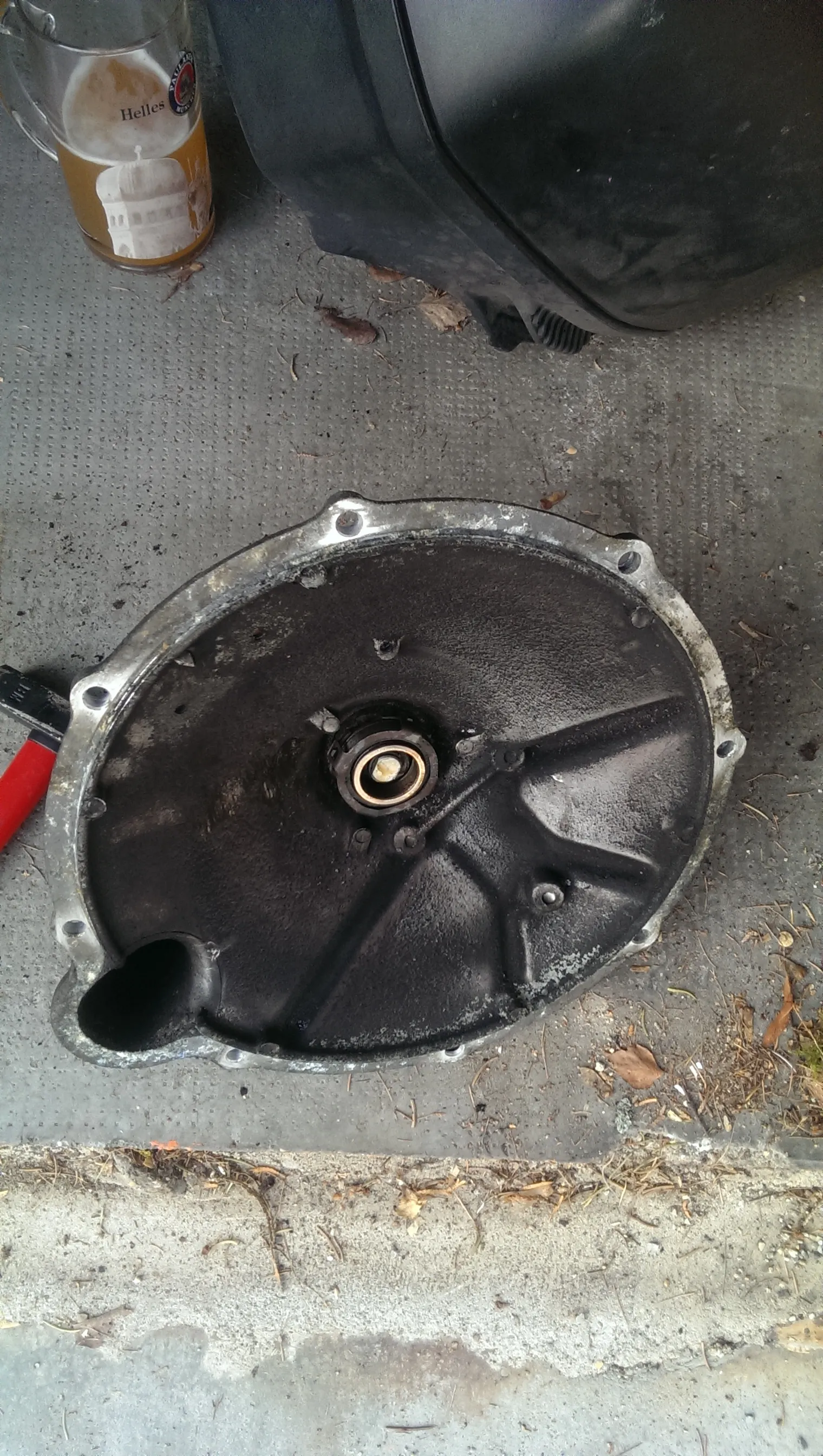

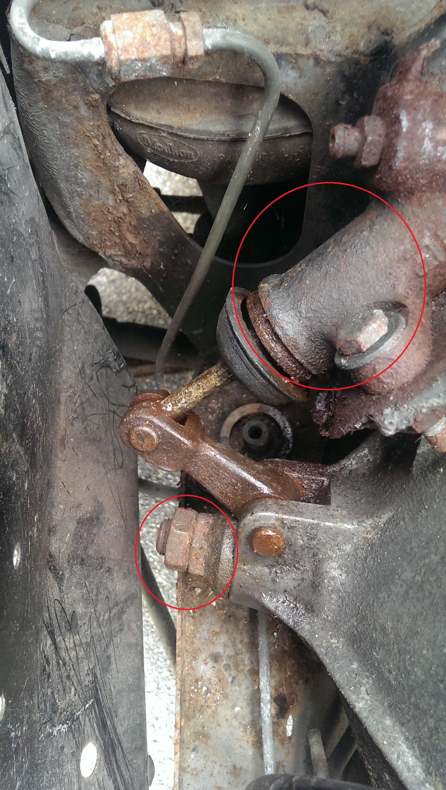

    Ich habe mich schon die ganze zeit gefragt warum die kupplung einfach keine funktion hat und der wagen so einfach zu schieben ist, trotz eingelegten gängen.
    Hier die erklärung:

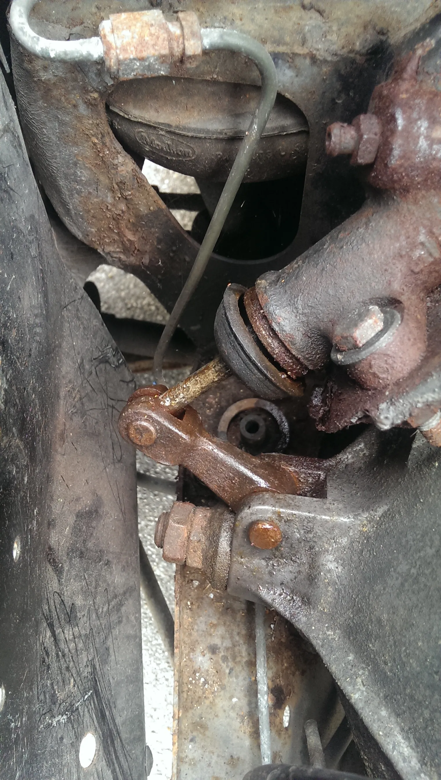

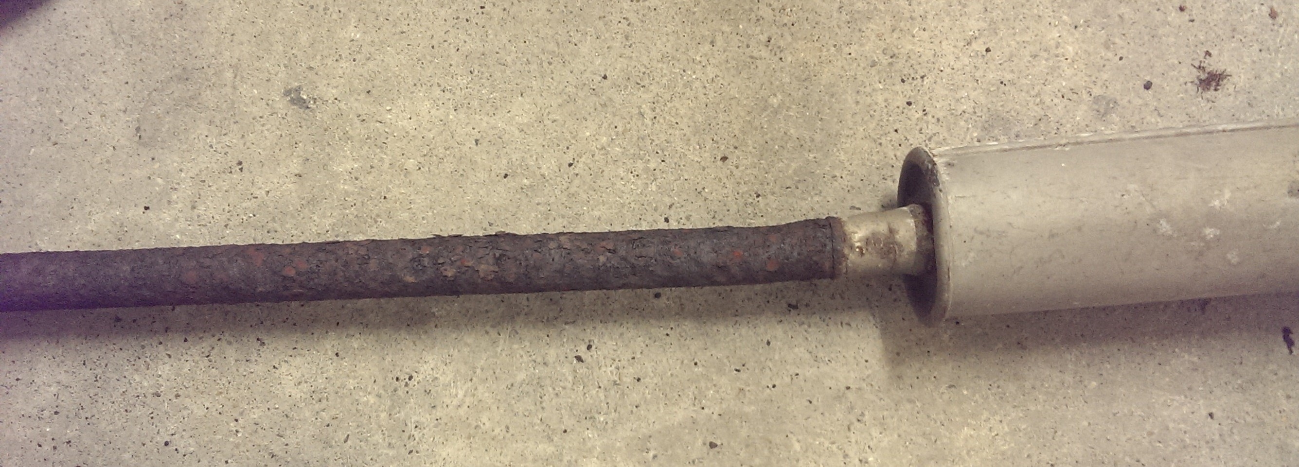

    Man sieht der Hydraulik Zylinder ist mal sowas von marode (ist das normal das man die dichtung bewegen kann?). Ich glaube aber das auch die Anschlagklemmmutter angezogen wurde als die kupplung ausgerückt war.
    Naja egal weiter im Text.

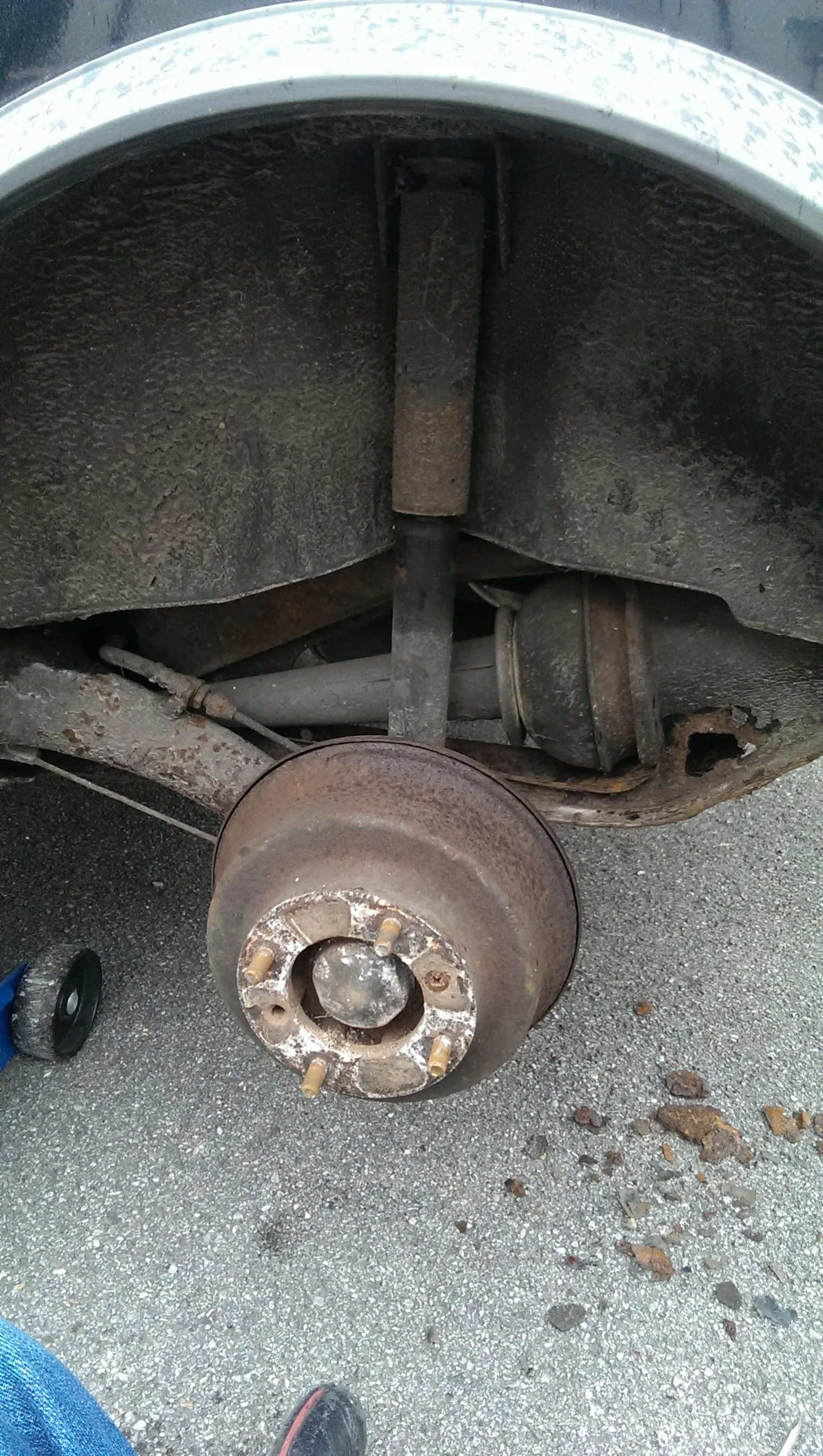

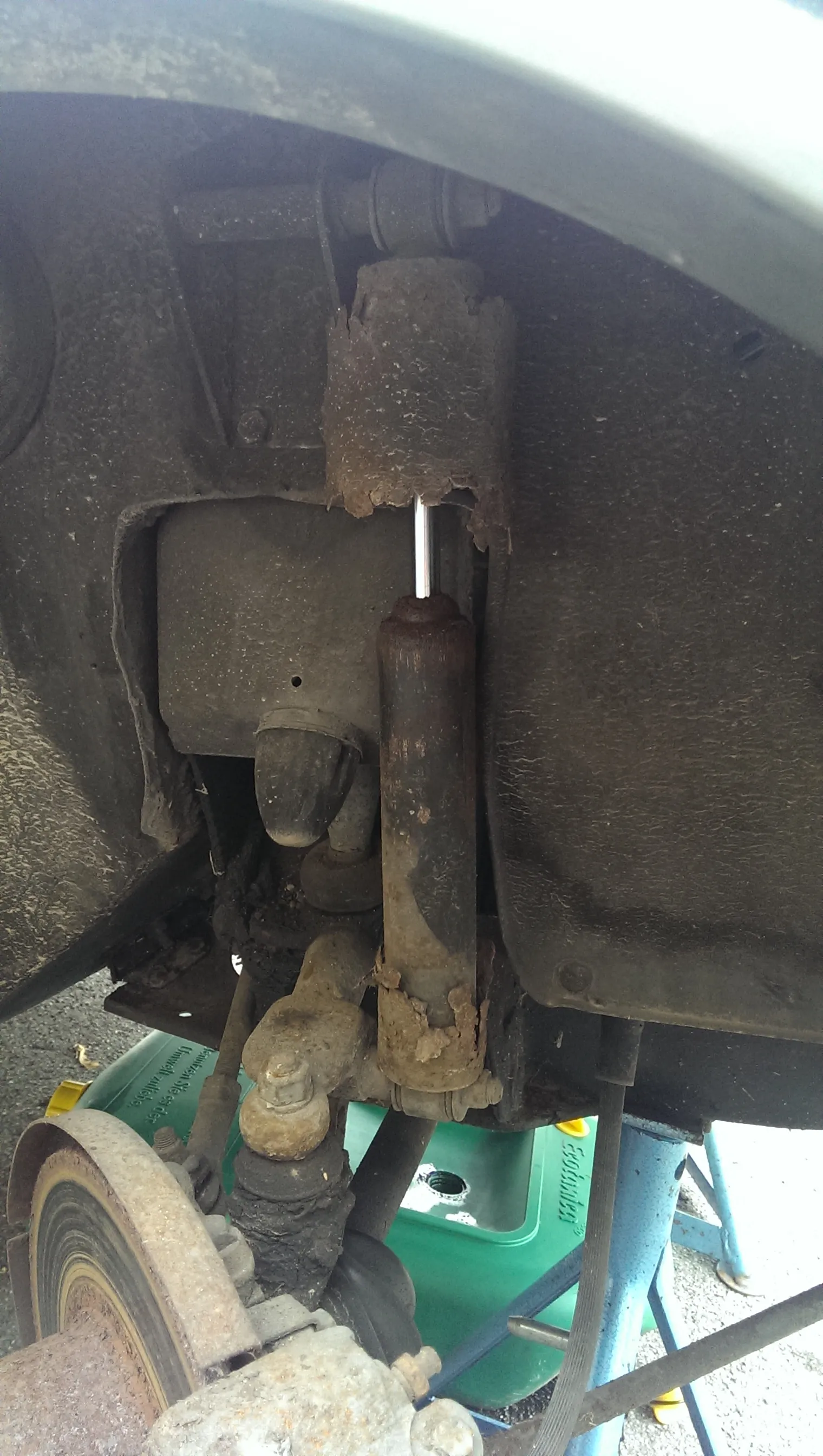

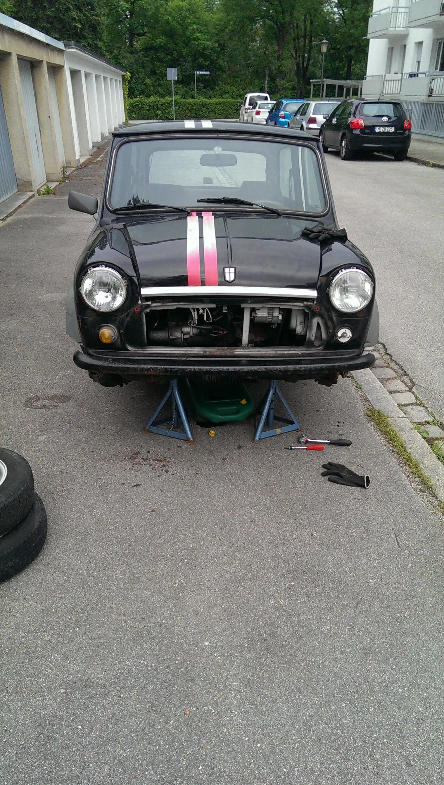

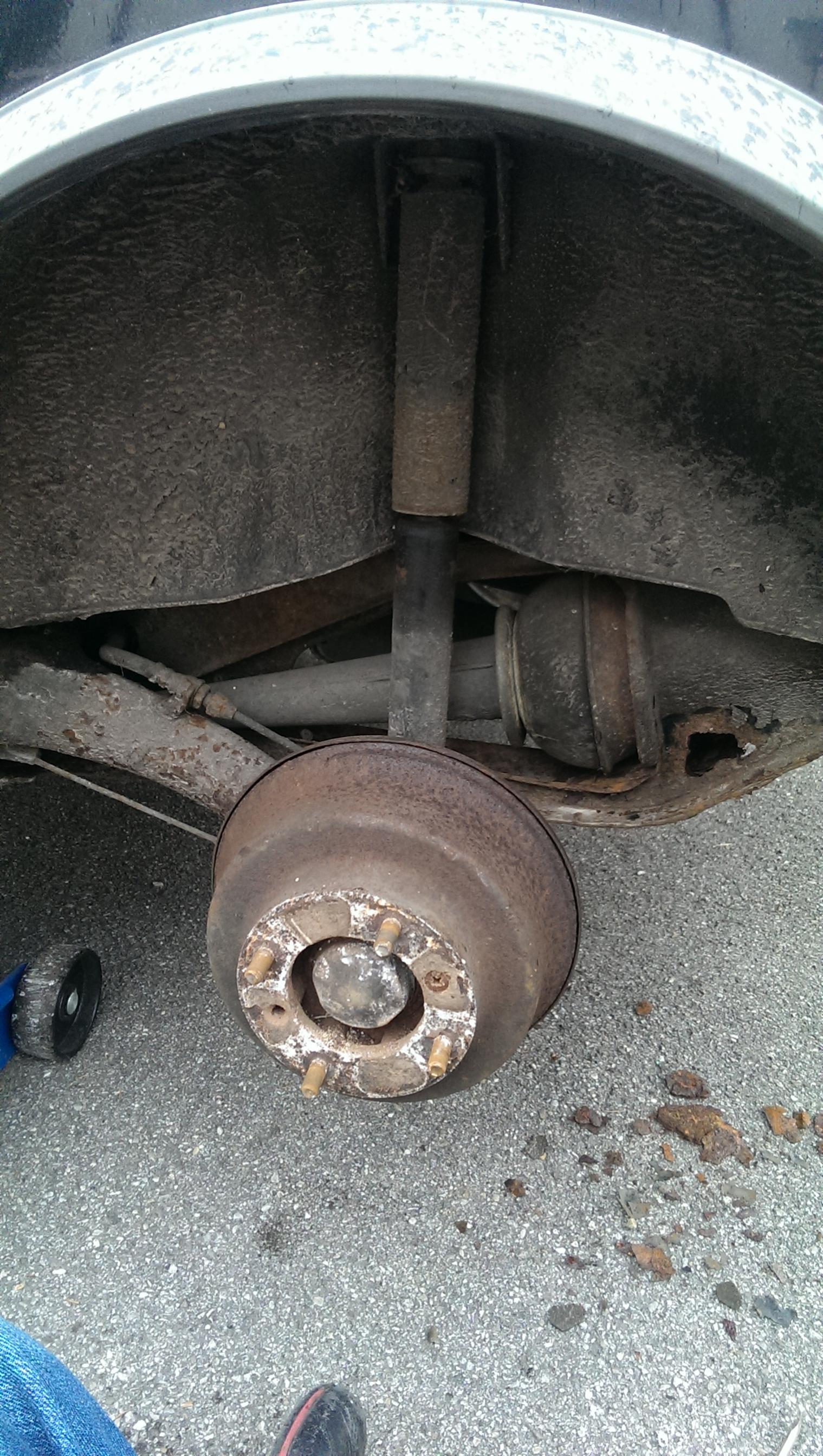

    erstmal Fahrzeug aufgebocken und unter den schlitten.

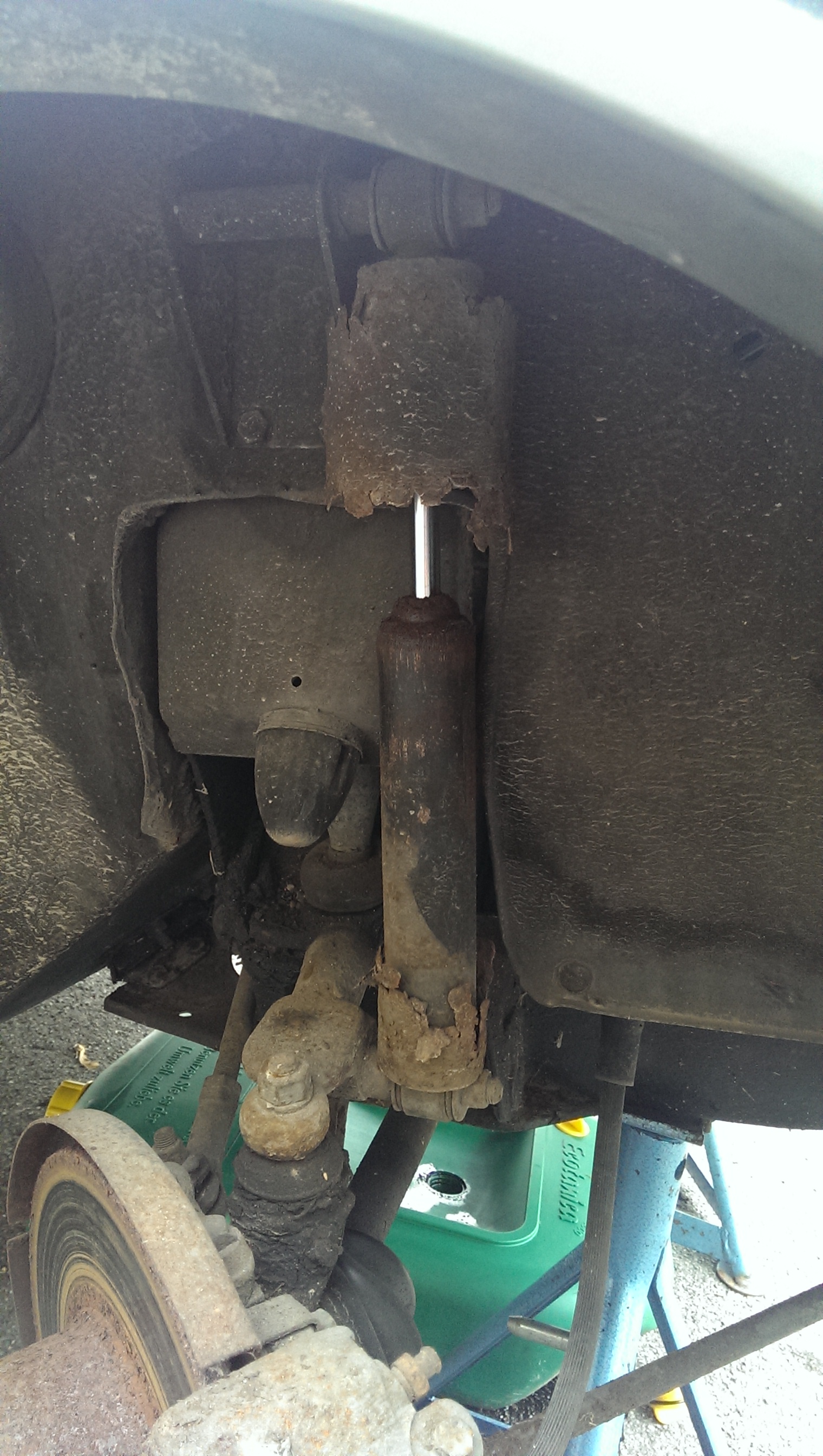

    wie man erkenne kann hat er angefangen öl zu verlieren sobald er vorne angehoben wurde. Was das genau ist gilt es noch rauszufinden.
    Naja kaum waren die Reifen runter erwartet mich das grauen und 15 Jahre die der Rost unbekümmert wuchern konnte.
    also neue dämpfer gleich auf die liste. Neben den Radmuttern welche auch schon sehr angegriffen waren.
    so weiter geht es im nächsten beitrag.

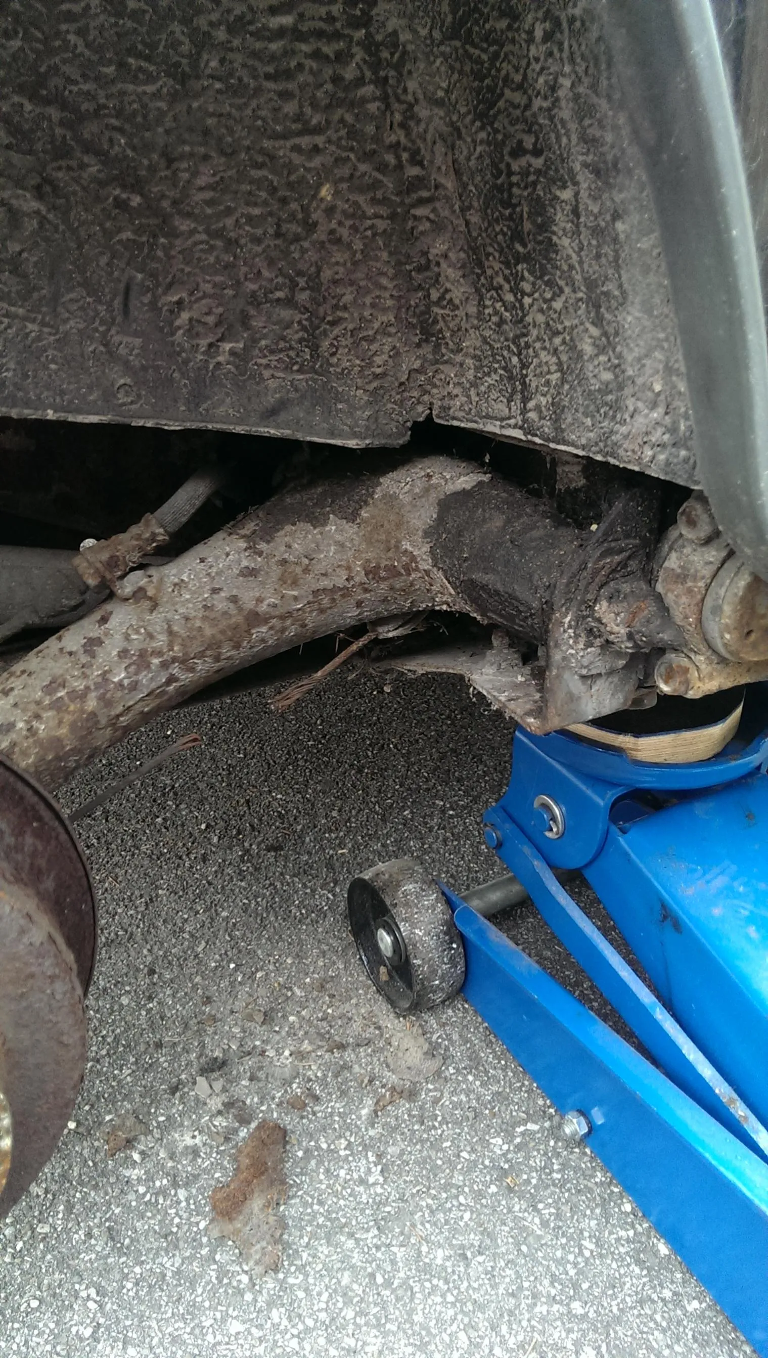

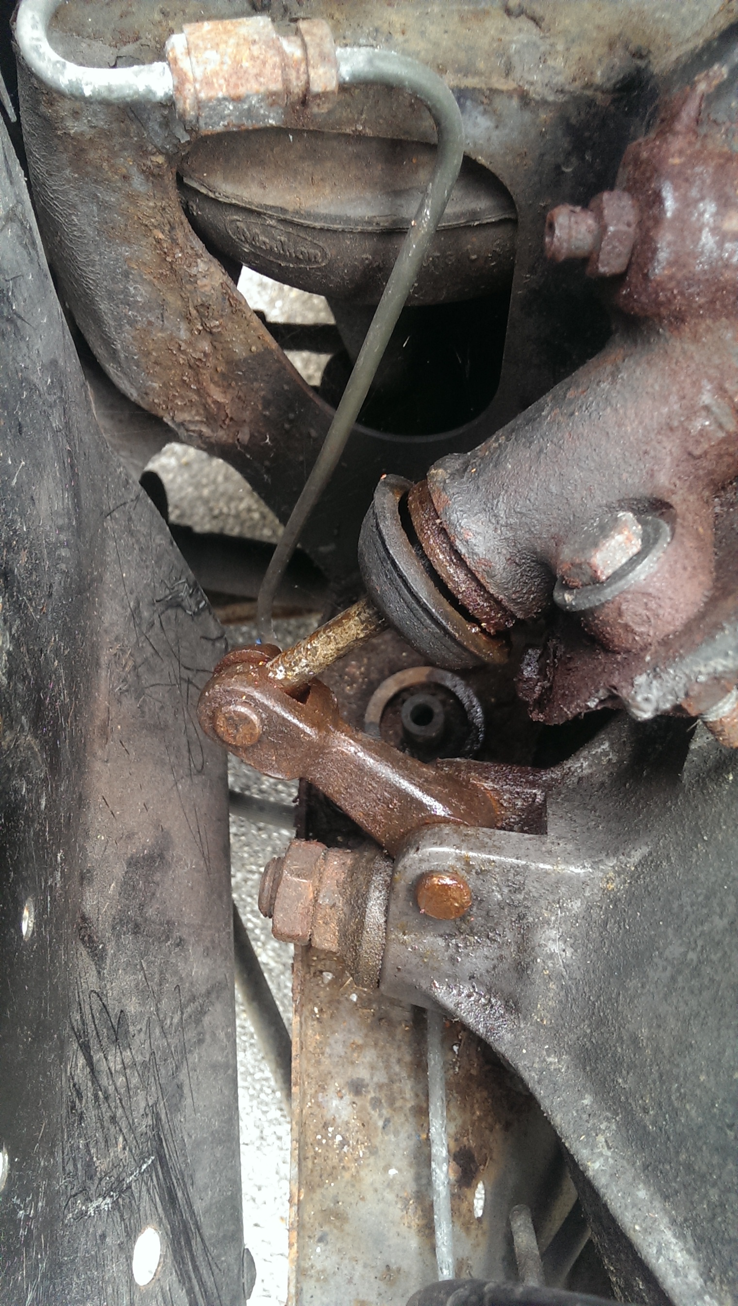

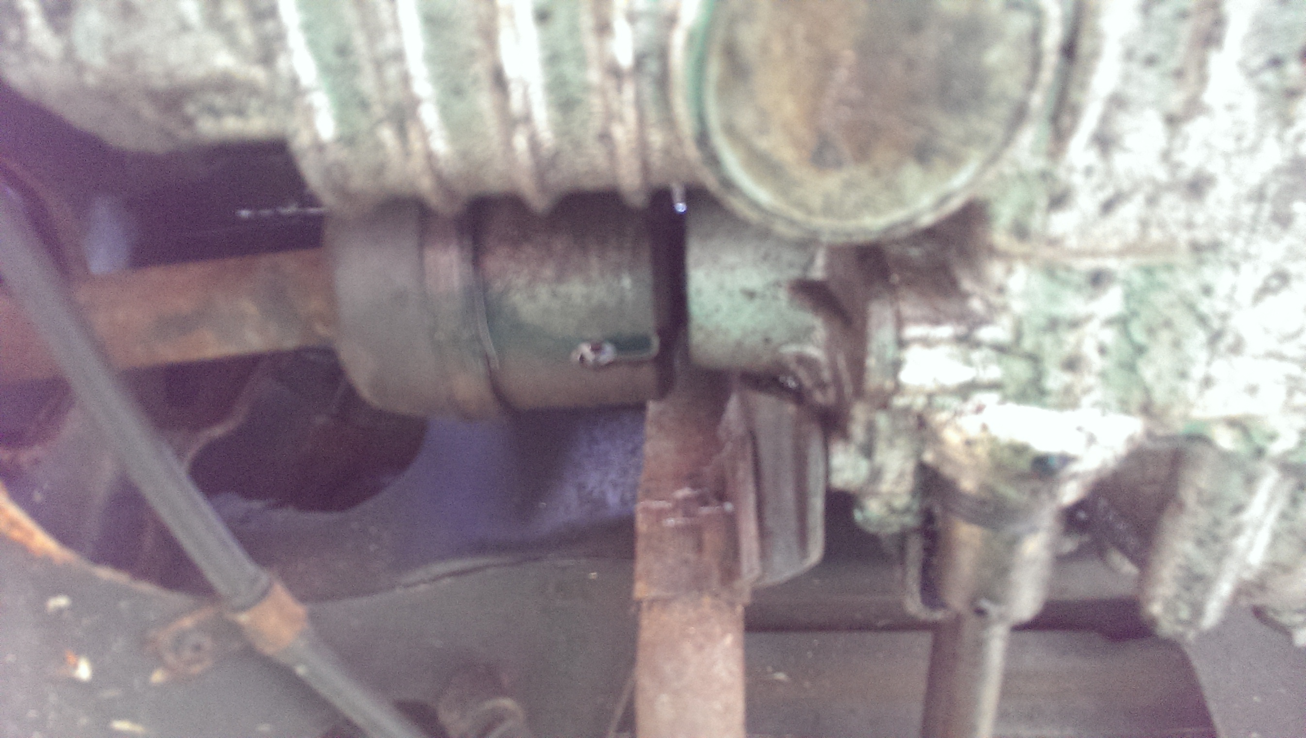

  • Nun ja also weiter. Nun habe ich mir die ölleckage mal angeschaut. scheint ne dichtung zu sein, ich vermute die dichtung am getriebegestänge.

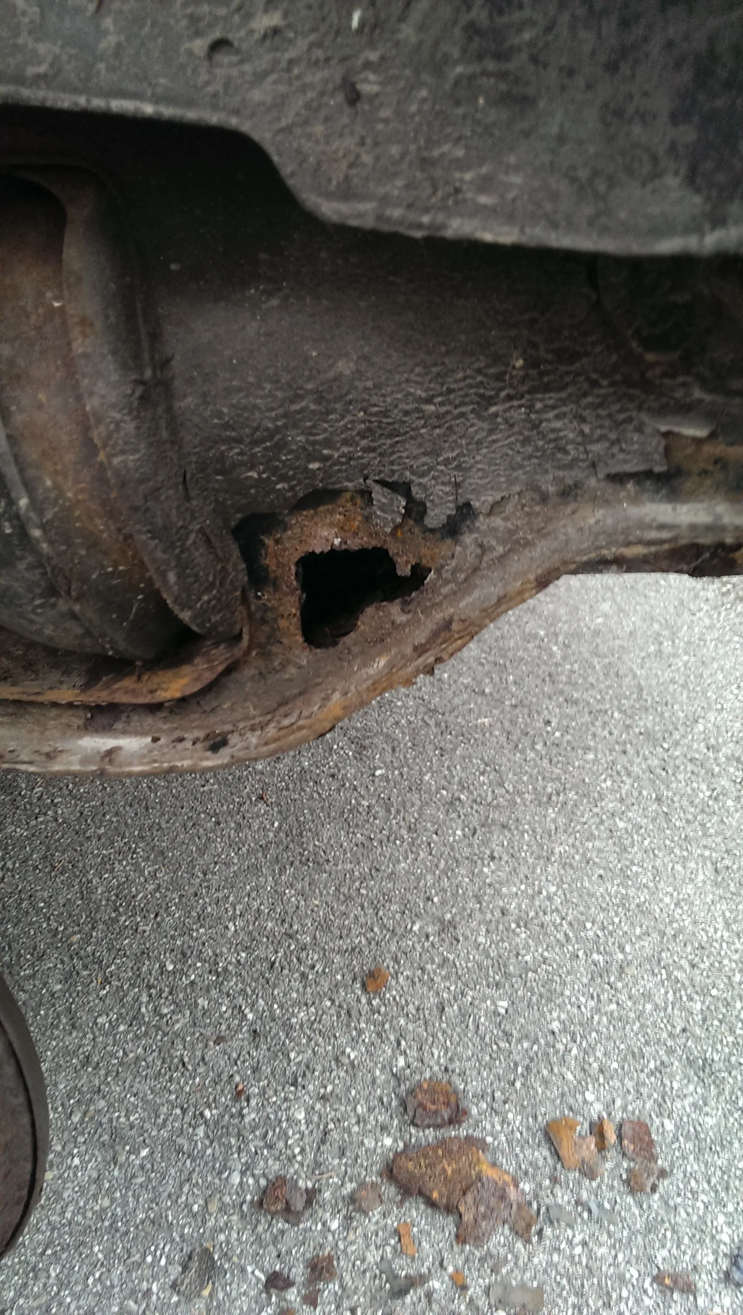

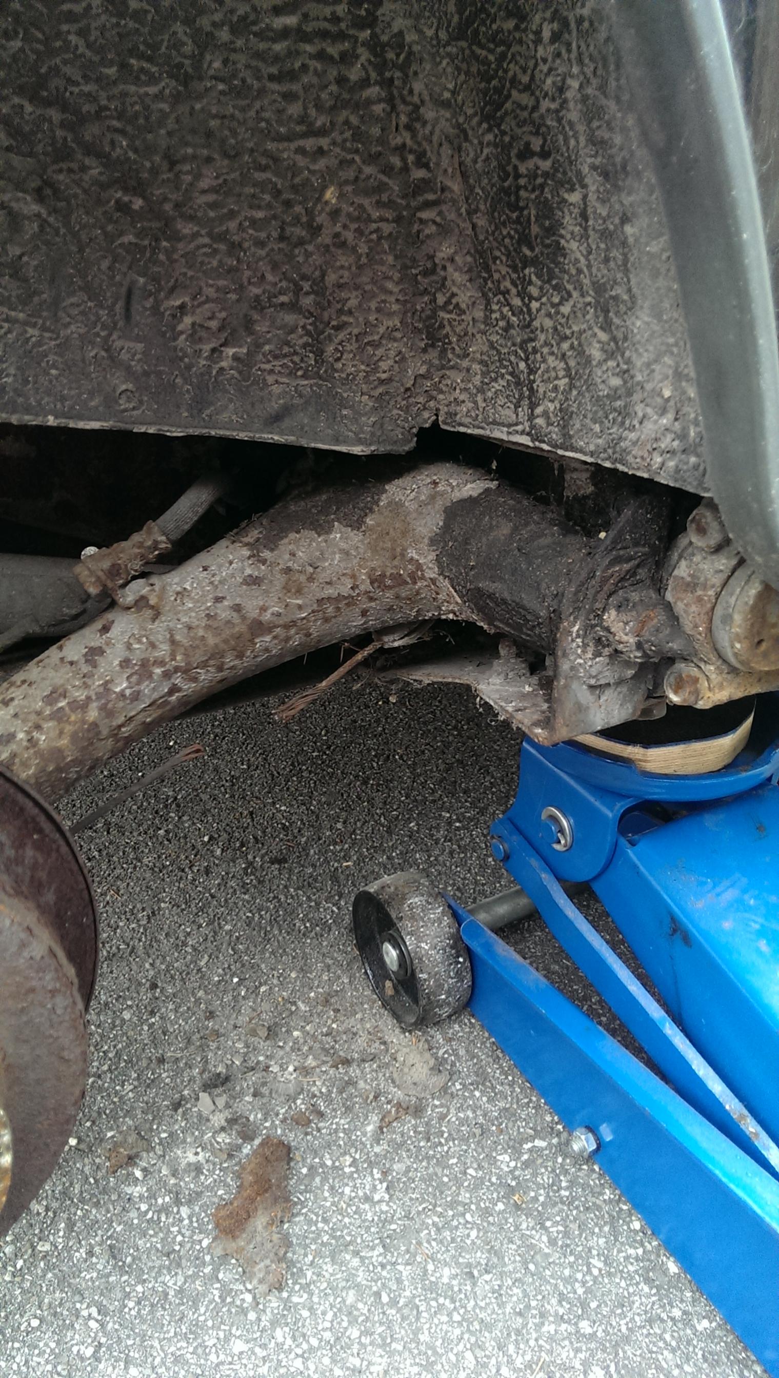

    Auf dem Weg nach hinten wurde auch mal die schweller angeschaut, alles nur angerostet und nichts durch. Wenigstens mal ne erfreuliche Nachricht.

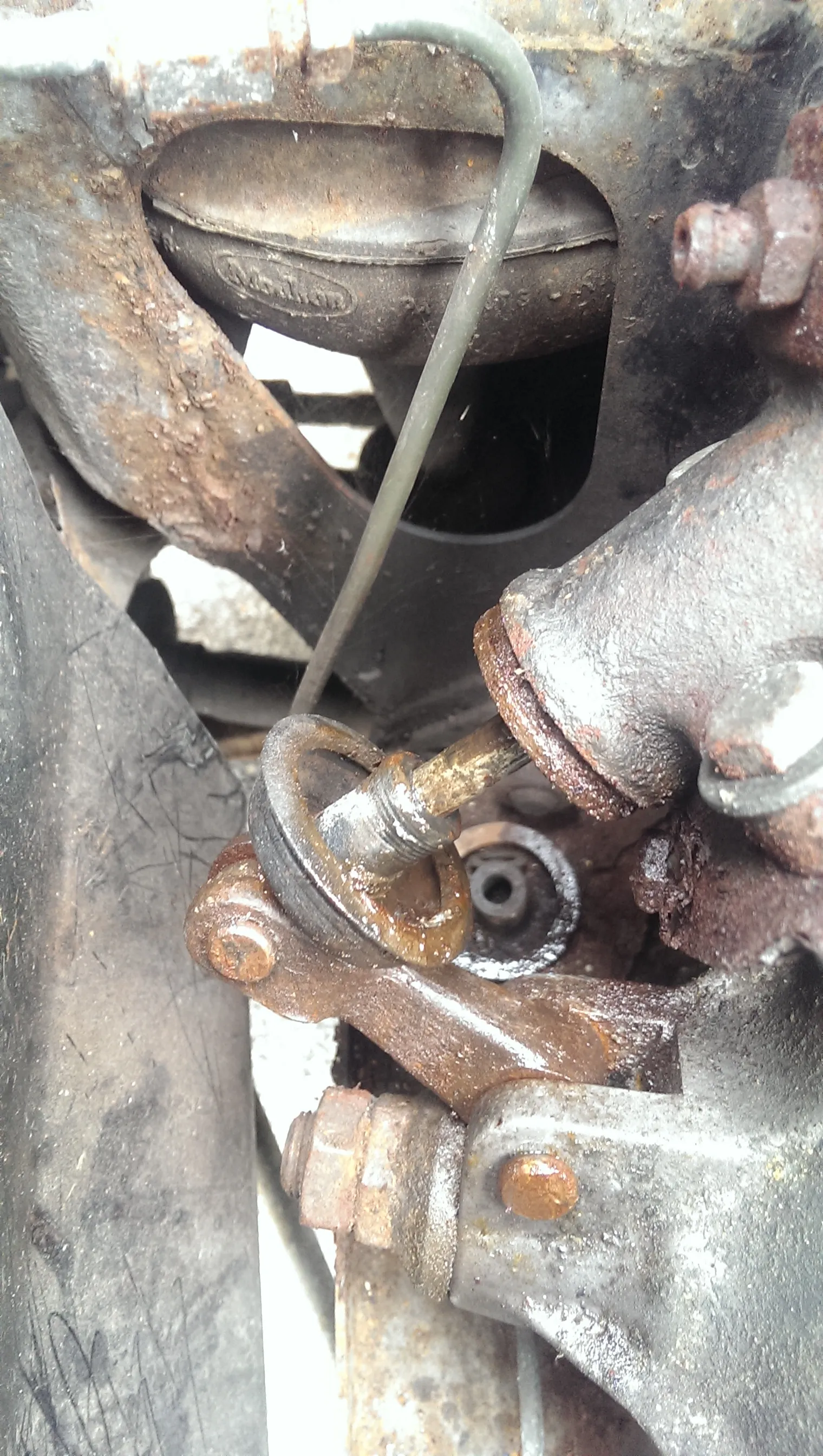

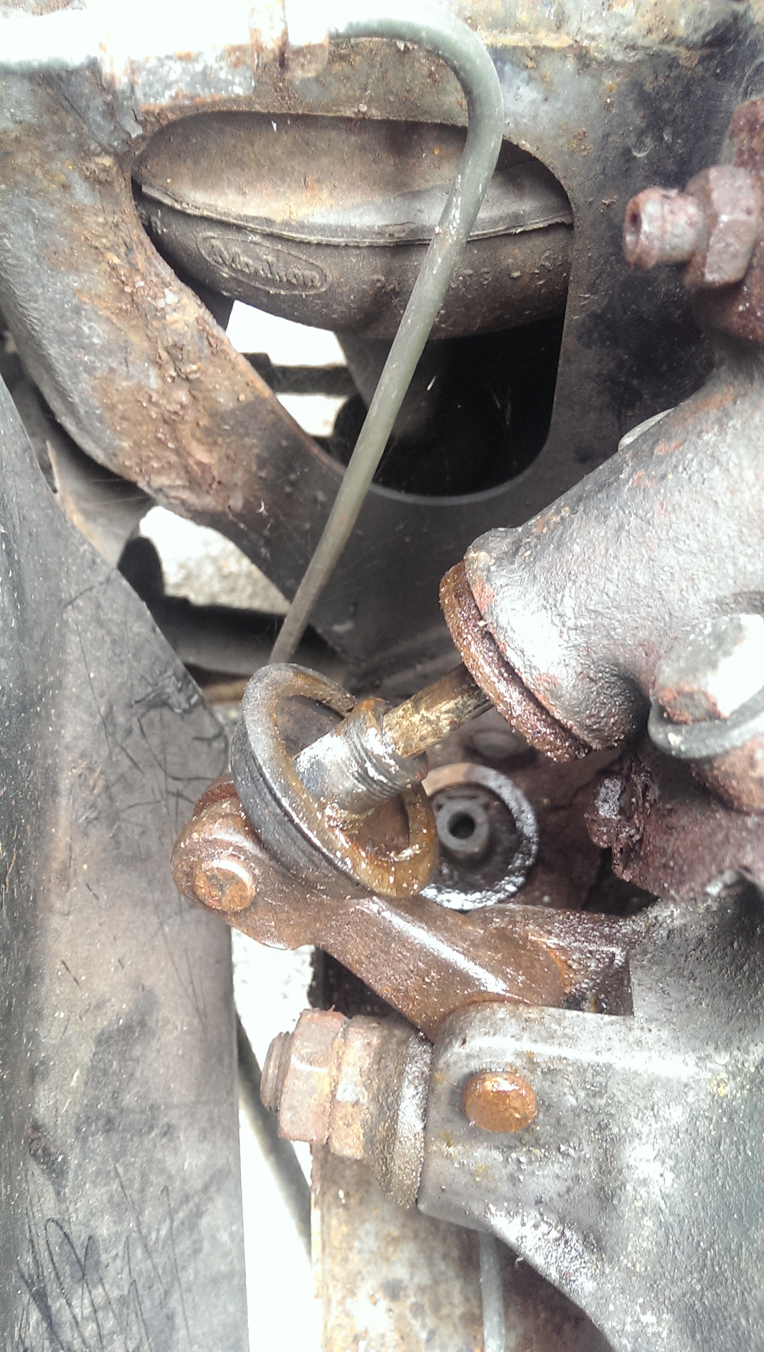

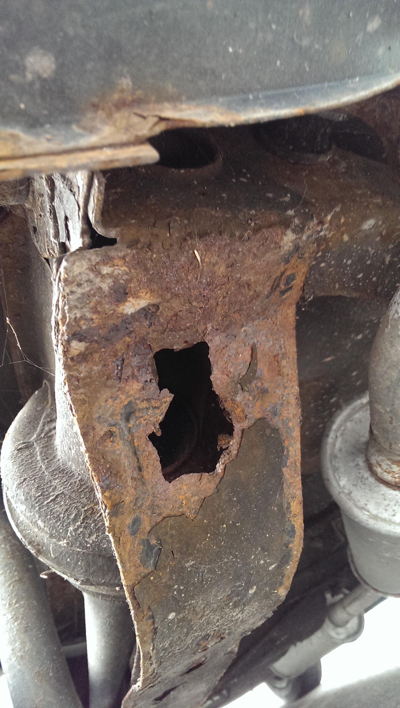

    Gefolgt von einer nicht so tollen. Scheinbar war die Bremse rechts fest beim letzten mal Transportieren. Also wurde kurzerhand das Seil durchgetrennt. Interressanterweitse nur rechts.
    Naja der rest auf der Rechten Seite war ok. Bisschen anrostungen hier und da aber noch alles massiv.

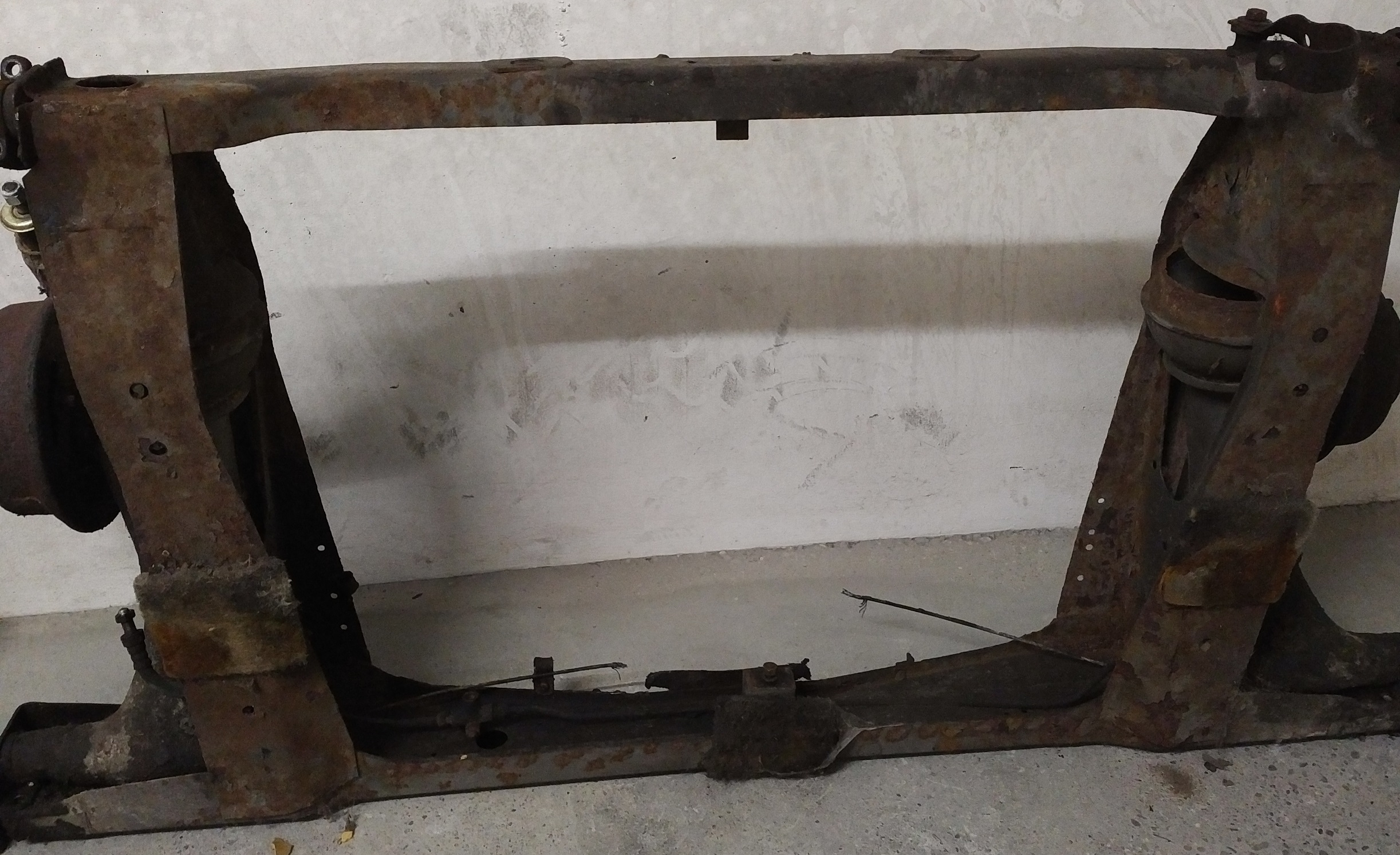

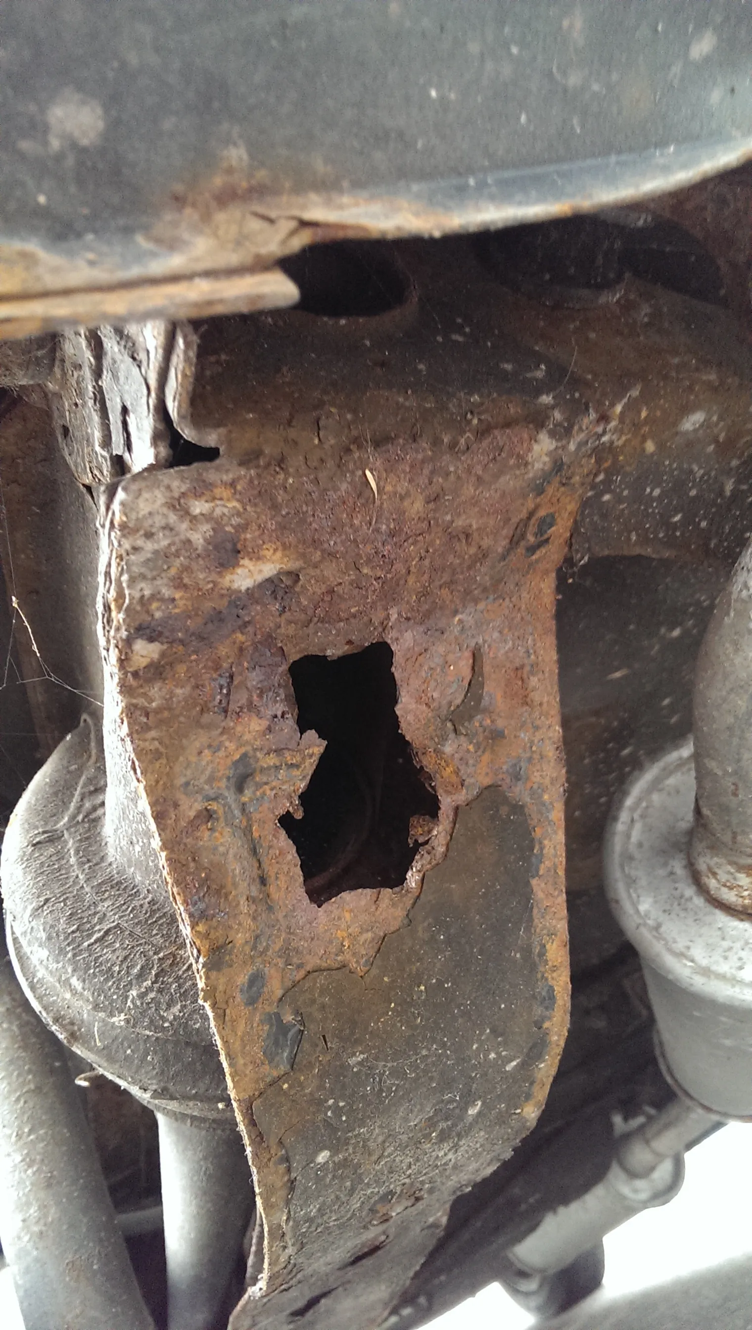

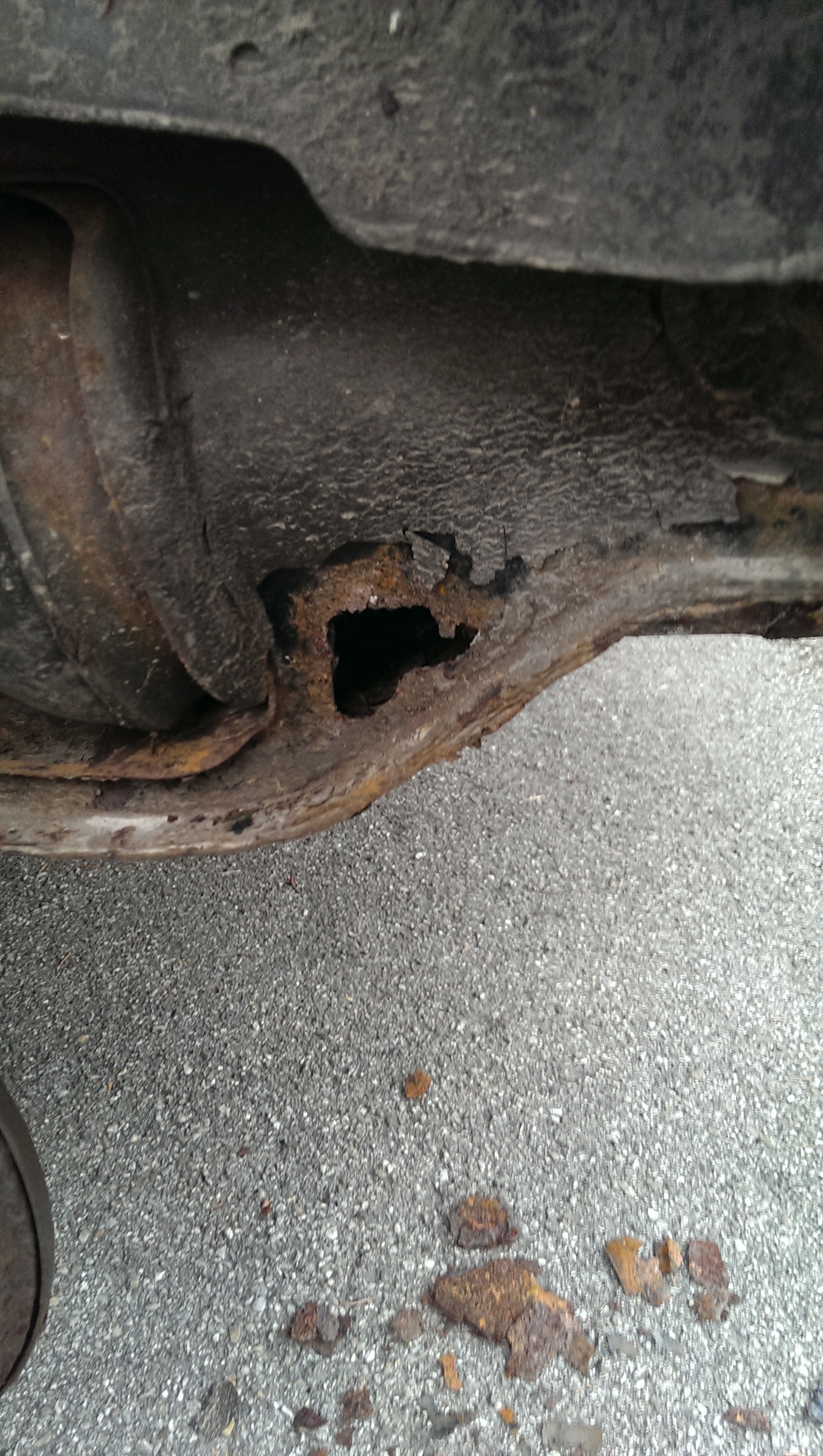

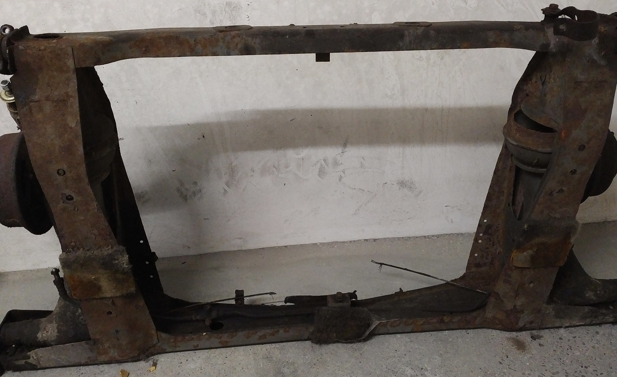

    Dafür kam es auf der linken seite umso härter.
    Shit neuer Hilfsrahmen fällig. Mist das hatte ich eig nicht erwartet.
    nee, der tauchkolben ist im kupplungsdeckel festgegangen. das ist das teil, auf dem die anschlagmuttern aufgeschraubt sind. nach langen standzeiten eine altbekannte fehlerbeschreibung...
    mit rostlöser fluten und mit einem hämmerchen beklopfen. den tauchkolben kann man auch an den muttern etwas hin und herdrehen, was ein lösen erleichtern kann/sollte.
    so sieht das aus:
    http://www.minispares.com/cata…lutch~Housing.aspx?1~3~31
    gruss andy
  • also mit nem hammer auf den Stift auf welche die Anschlagmutter ist klopfen.
    Trotzdem wundert es mich wie sowas passieren kann und vorallem wenn sowas passiert warum wenn die kupplung ausgerückt ist?
    Müsste doch dann passieren wenn die Kupplung drinnen ist.

  • das passiert, wenn man nach langer standzeit die kupplung tritt....die hydraulik schafft es den tauchkolben in den deckel hineinzudrücken, aber der kommt nicht mehr raus....
    gruss andy
  • die zeit kenn ich schon da habe ich mir auch die ersten infos hergenommen. Aber der hydraulikzylinder sah so marode aus das ich eig nicht dachte das dies bei mir zutrifft. Ausserdem hat es mich ein wenig verunsichert das die halt fest war wenn sie ausgerückt ist.

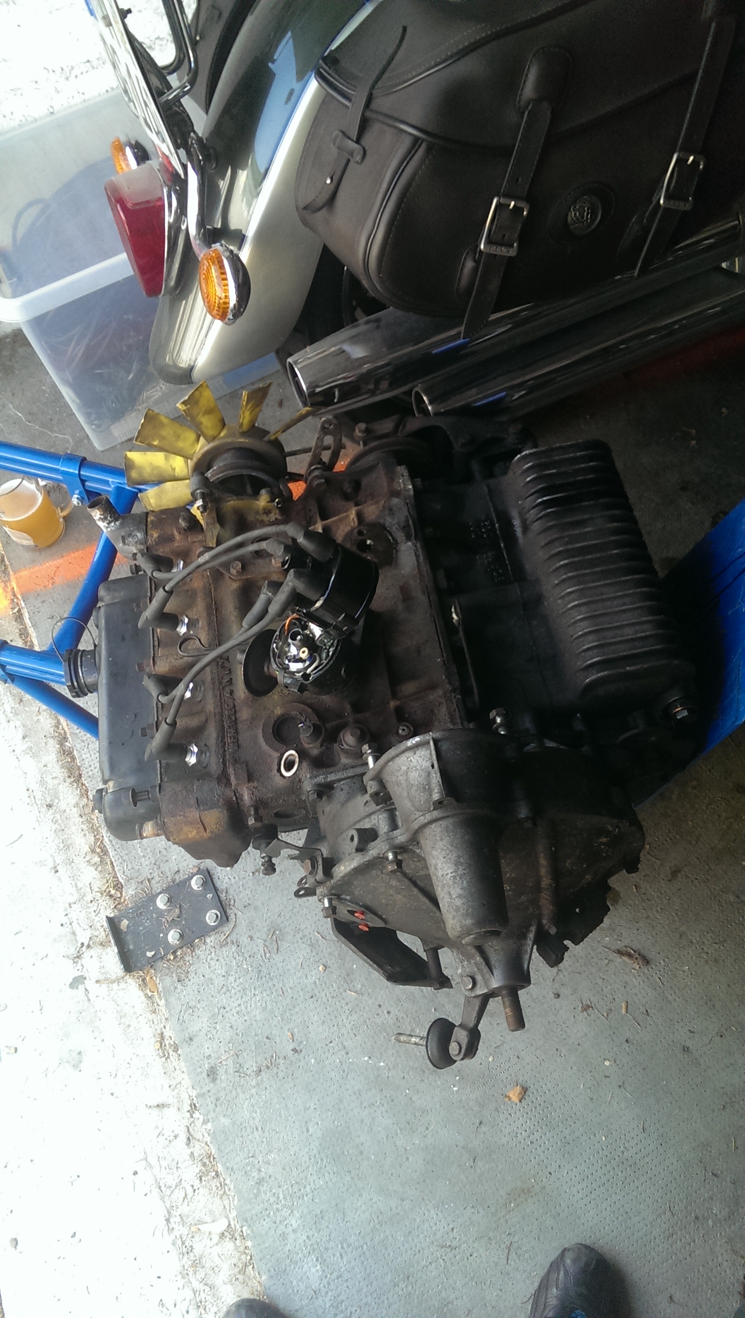

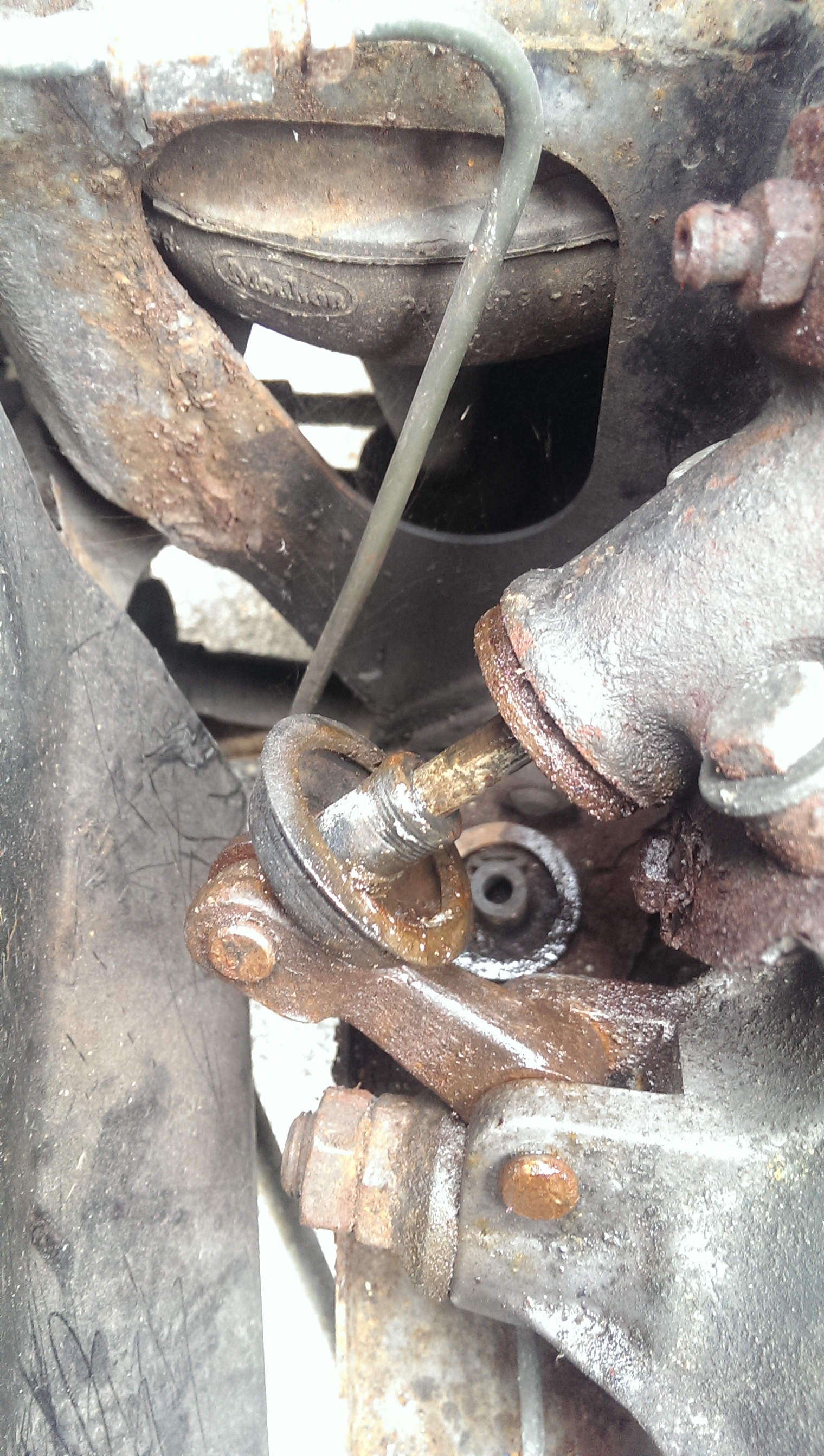

    Dann wollte ich mich an den ölwechsel machen und musste leider feststellen das nicht nur der simmerring an der Schaltungsraste undicht ist. sondern auch eine Achsmanschete an der antriebswelle (die beim Motor). Ja mist, das war es wohl mit dem ölwechsel. Nebenbei finde ich auch die Ablassschraube nicht. Vlt kann jemand mir blindem huhn einen Tipp geben?
    Auch für tipps wie ich die achsmanschette wechsel bin ich dankbar.

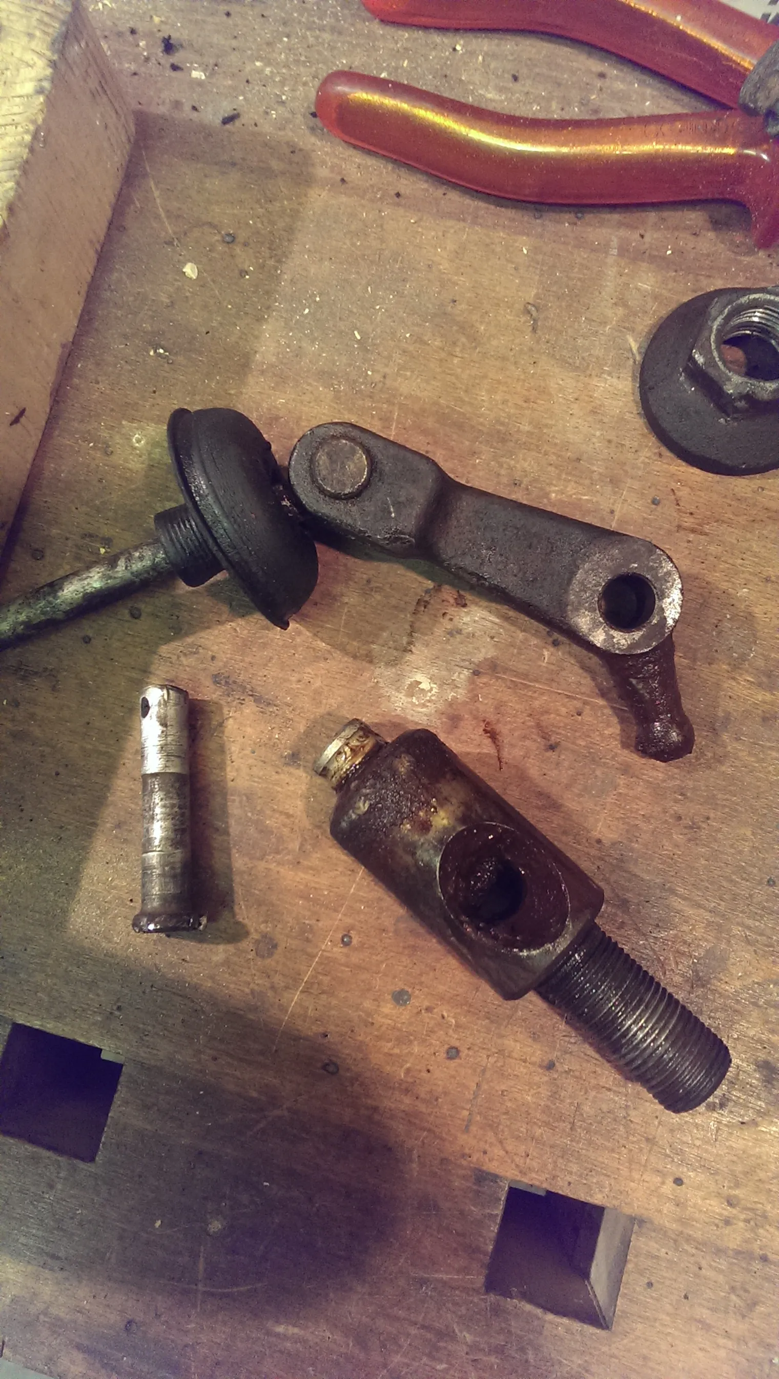

    Naja weiter ging es zur Kupplung und dem Hydraulik Zylinder, diesen habe ich wieder zum funktionieren überreden können. Leider will die Kupplung aber an sich überhaupt nichts machen. Ich hab es geschafft die beiden 24er Konter muttern los zu schrauben aber auch hier tut sich nichts. (Der vorbesitzer hat mir gesagt das der besitzer davor irgendwas an der Kupplung gemacht hat damit diese dauernd gezogen ist). Auch ein leichtes bearbeiten mit dem Hammer hat nichts gebracht. Hat jemand von euch noch eine idee wie ich die zum laufen bekomme?
    Naja morgen werde ich mal den neuen Tank montieren und den Benzinfilter. Auch den Keilriemen werde ich wechseln. (und vlt den ölwechsel machen wenn ich die schraube finde :rolleyes:)

  • ölablaßschraube seitlich vorn rechts an der ecke der ölwanne (blick in fahrtrichtung) 15/16" schlüsselweite
    http://www.northamericanmotori…l-drain-plug-im000507.jpg
    zum wechsel der achsmanschette ist es am einfachsten (aber mit mehrarbeit verbunden) die komplette antriebswelle auszubauen.
    - bremssattel ab
    - konusbolzen oben/unten und lenkarm trennen
    spezialwerkzeug:
    http://www.auto-teile-shop24.d…atalog/images/7005610.jpg
    - metallring an innerer manschette aufschneiden
    - welle nach aussen aus dem rahmen herausnehmen
    - obacht, dass keine kugeln verlorengehen...
    welle in einen schraubstock spannen und in aller ruhe die manschette tauschen. dabei das innere gelenk neu fetten...
    bei der gelegenheit gleich den simmerring der antriebswelle tauschen, d.h. die verbleibende "gelenkdose" aus dem getriebe ziehen (mit sprengring auf der diffwelle gesichert, geht schwer) und den ring erneuern. dazu gibt es ein spezialwerkzeug, den "stiefelknecht"...
    http://www.minispares.com/product/Classic/Accessories/Tools/18G1240.aspx?0108&ReturnUrl=/search/classic/tool.aspx|Back to search
    und die kupplung...rostlöser, klopfen, rostlöser, klopfen, rostlöser......
    aber versuche doch mal folgendes: setze zwischen die kragenmutter und das kupplungsgehäuse ein kurzes rohrstück o.ä., welches vom innendurchmesser den tauchkolben aufnehmen kann. jetzt versuchen mit der aufgeschraubten kragenmutter den tauchkolben heraus zu ziehen...evtl klappts?!
    gruss andy
  • Danke für die ganzen Tipps.
    Die schraube habe ich inzwischen auch gefunden (im k70 handbuch steht sie nicht drinnen dafür im inno rep handbuch)
    Wenn ich mir die Mehrarbeit sparen will einfach die innere welle rausziehen und mit dem Stiefelknecht die Manschette entfernen? (so sehe ich es zumindest im k70 wartungshandbuch)
    Mit der Kupplung werde ich das mit derm hülse mal probieren. Hilfreich wäre mal ein fot von einem wo die kupplung geht damit ich die längen besser einschätzen kann. Wie ist die kupplung ausgerückt und wie ist die länge von dem bolzen wenn Sie drinnen ist.

  • Besser zu sehen hier
    P.S.: Den Stiefelknecht brauchst du nur um den Topf/Dose des innneren Antriebsgelenks vom Getriebe zu ziehen, nicht für die Manschette. Die geht einfach abzuziehen nach dem Öffnen der Schelle/Kabelbinders.
    Grüße Turi.

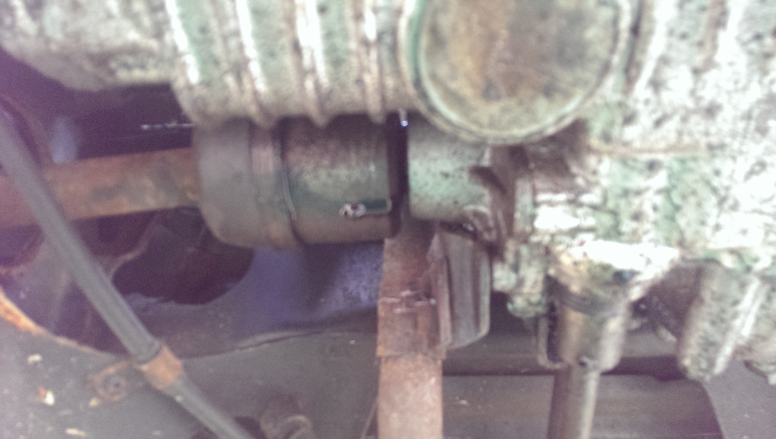

  • ja aber wenn da öl verlust ist, ist dann nur die schelle undicht oder vlt auch das gelenk?
    wie man hier sieht (sry unscharf)
    suppt es ja zwischen der manschette und direkt dem getriebe raus.

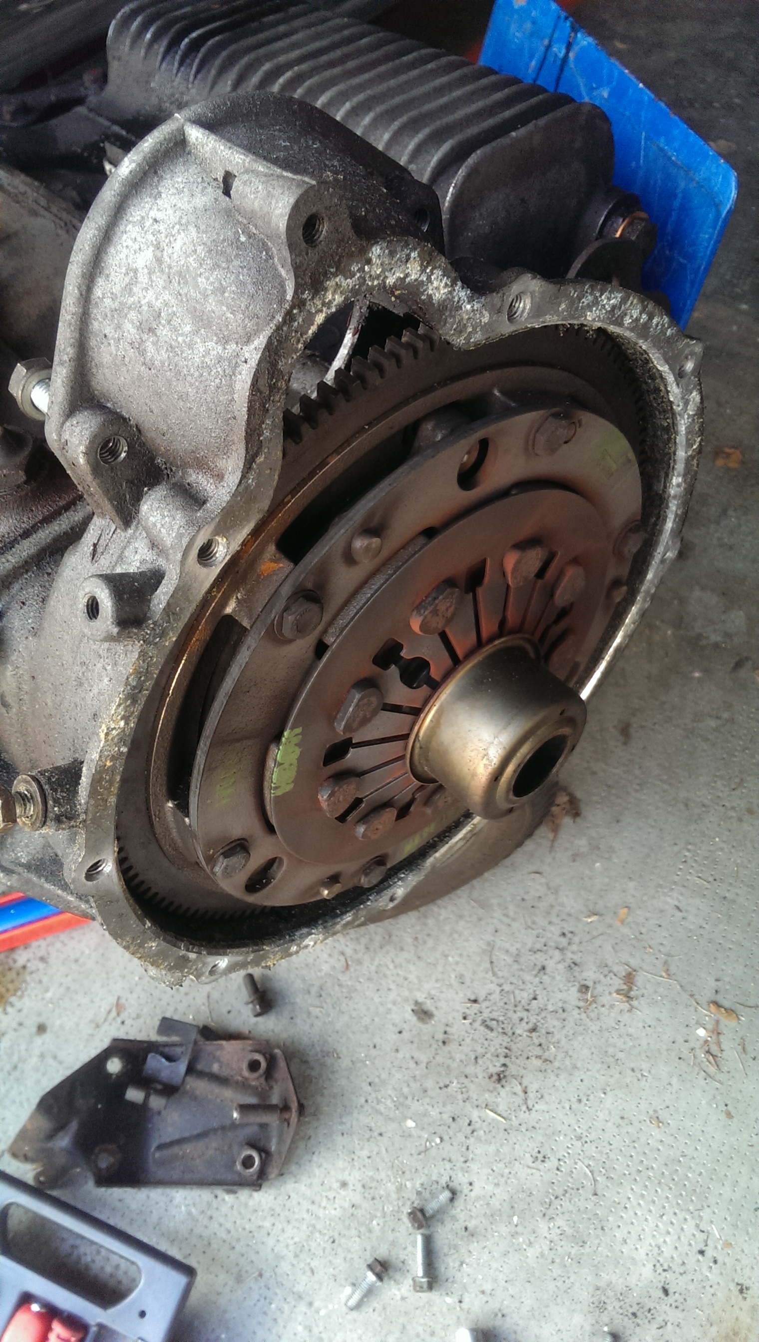

  • Tipps zur Kupplung findest Du hier: http://mini-biz.de/techniktipp…ngsbetaetigung/index.html habe ich Dir aber weiter oben schon mal gegeben...:rolleyes:
    und Fotos auch:
    Die beiden Schrauben zu lösen, war übrigens keine so gute Idee, mit denen wird lediglich der Anschlag eingestellt bei getretenem Kupplungspedal.
  • Die Schelle um die Manschette dichtet nur das innere Gelenk in sich ab, da ist kein Öl sondern Fett drin. Es wird vermutlich der Simmerring sein der das innere Gelenk zum Getriebe/ Differential abdichtet. ( Bild ist noch nicht frei)
  • biz
    ja ich weiß das foto kenn ich auch. Ich seh aber gerade das bei deiner Mutter unten richtig viel spiel ist. Bei mir war die auf anschlag gedreht.
    Folglich wenn die Mutter spiel hat zum deckel müsste sie komplett drinnen sein.
    Dann ist sie aktuell komplett drinnen aber ich kann sie nicht ausrücken.
    Das mit dem Bolzen, so wie du es machst, kann ich nicht machen da ich keine auflagepunkt habe. Bzw mir oben der bremskraftverstärker im weg ist. (will ihn ungern abbauen)

    hmm dann muss ich den simmerring austauschen. Aber hierfür muss ich auch die welle rausnehmen. Das sollte ja laut beschreibung kein problem sein. Aber Der Simmerring wird dann wieder lustig nehm ich an.
    Nö, der geht ganz einfach raus zuziehen.

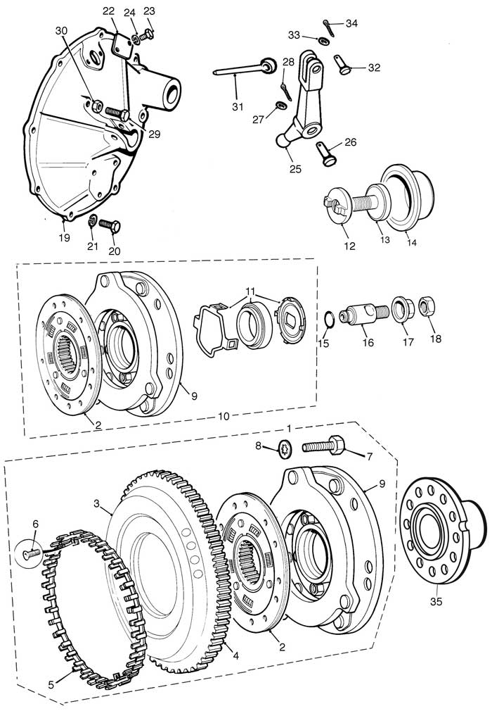

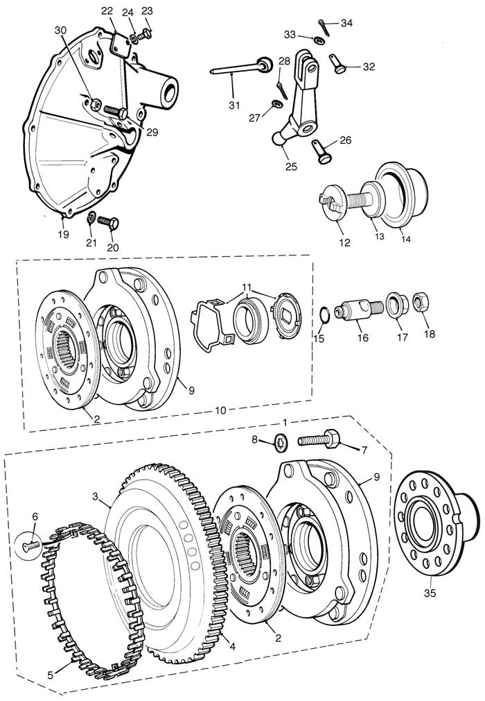

  • Xd also irgendwie erwarte ich imemr das die kleinsten teile am schwersten gehen ( war jedenfalls beim dodge immer so) daher bin ich da ein wenig gebeutelt.
    http://www.allbrit.de/etk.asp?flash=antriebswelle19842000
    Das müsste ja Teil Nummer 4 sein.

  • biz
    Neee komplett falsch gedacht.
    Auf meinem Foto ist die Kupplung nicht betätigt. Wird diese betätigt, dann drückt der Nehmerzylinder über die Kolbenstange den Mechanismus rein, so daß die Muttern am Kupplungsgehäuse anliegen.
    Ich sollte vielleicht mal ein besseres Foto hinterlegen, so wie ich den Stiel da drin habe, kann man die Kupplung nur betätigen. Um die betätigte Kupplung zu lösen, muß der Hebelarm Richtung Kupplungsnehmerzylinder gedrückt werden. Das klappt recht gut, wenn man als Hebelstelle die Öffnung am Hilfsrahmen (man sieht dort die Gummifederung) und dann hebelt oder eben mit sanften Hammerschlägen den Hebel Richtung Nehmerzylinder klopft. Vorher gut mit Rostlöser fluten.
  • so nachtrag:
    gestern keilriemen gewechselt und eig wollte ich auch den Tank einbauen aber naja. Tank ist da aber der Tankgeber ist total verrostet. Da muss auch ein neuer her.
    Aber der Benzinfilter wurde eingebaut.
    @kupplung
    Ich habe jetzt auch mal mit nem kollegen drauf geschaut. Wir sind beide sehr verwirrt. Aber ich werde jetzt mal schauen das das hebelgesetz so anwenden wie biz. Sollte das nicht funktionieren habe ich auch die möglichkeit ein loch in das blech zu bohren damit ich eine gute Angriffsfläche für die welle habe.
    Und ist auch die idee gekommen ob es sein kann das der vorbesitzer den hebel (teil 25 auf bild von phokos), welcher im hydraulikzylinder ist, in eine andere nut gesetzt hat und es so geschafft hat das dieser hebel, wenn man ihn betätigt, die kupplung weiter rausdrücken will als es eig geht.
