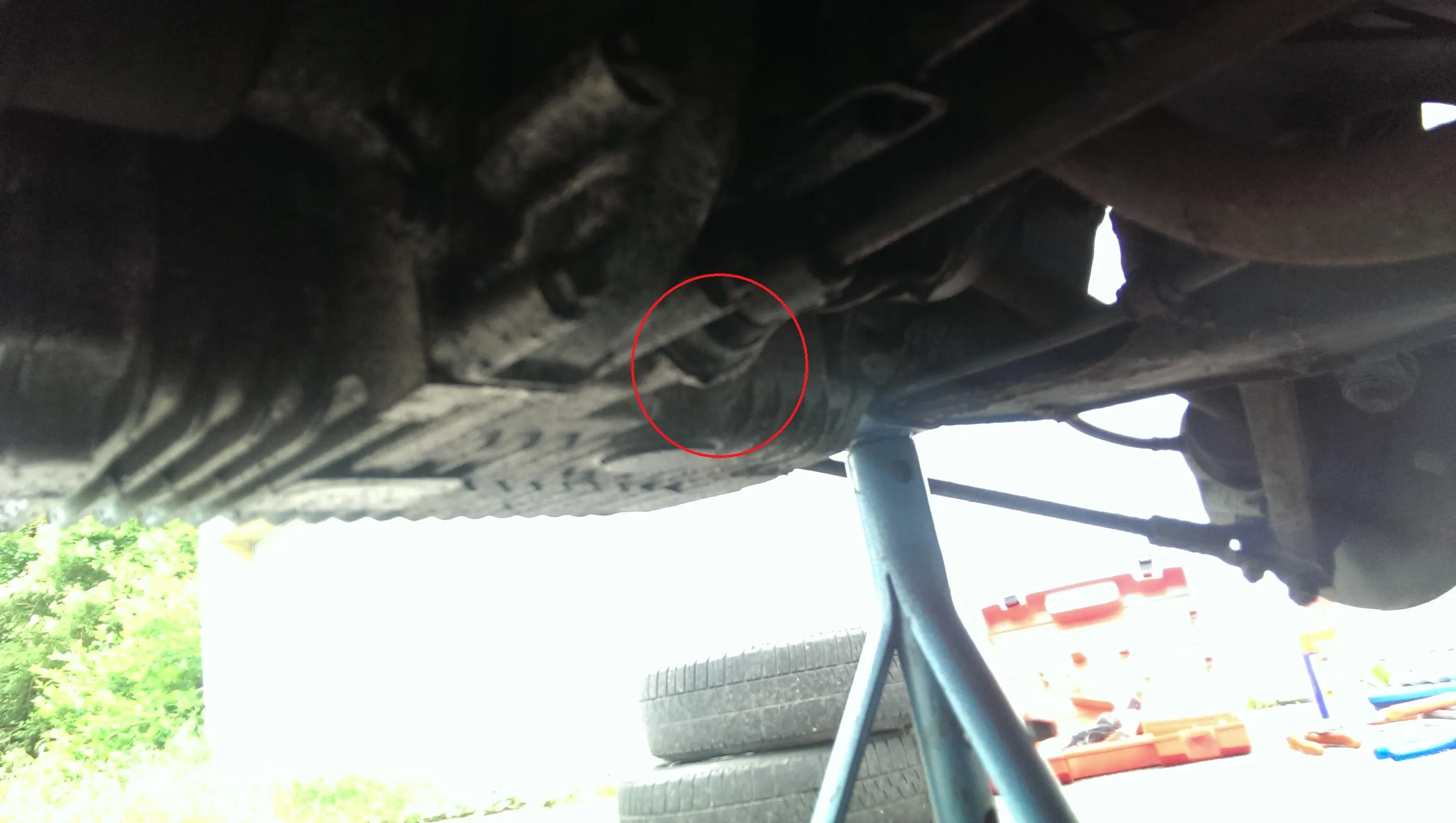

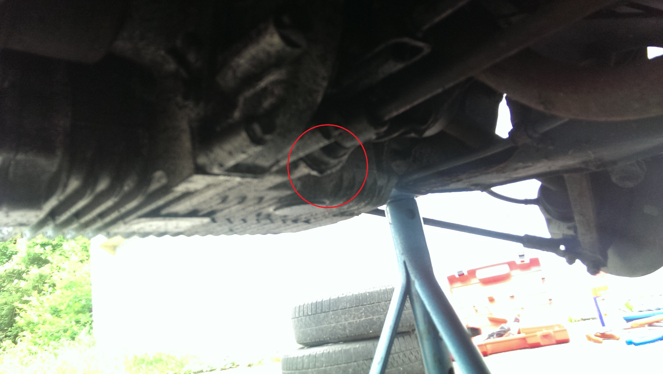

  • als ich heute meinen mini vorne angehoben habe, hat er auf einmal angefangen öl zu verlieren und das nicht zu knapp.
    Nun bin ich mir unsicher was das genau ist wo er leckt.
    und was ich alles machen muss um die dichtung zu tauschen

    vorderen spannstift an der schaltwelle mit geeignetem dorn herauschlagen, dazu den schalthebel in die rückwärtsgang gasse heben ohne den gang einzulegen.
    dann schalthebel nach vorn drücken, welle und buchse werden frei...
    ring heraushebeln OHNE das gehäuse zu beschädigen
    neuen ring rein
    welle und buchse so ausrichten dass die bohrung für den stift fluchtet, diesen kann man mit dem hammer einschlagen oder mit einer wasserpumpenzange hineindrücken...
    ...und nein, es läuft nur ganz wenig öl heraus, wenn der ring draussen ist...
