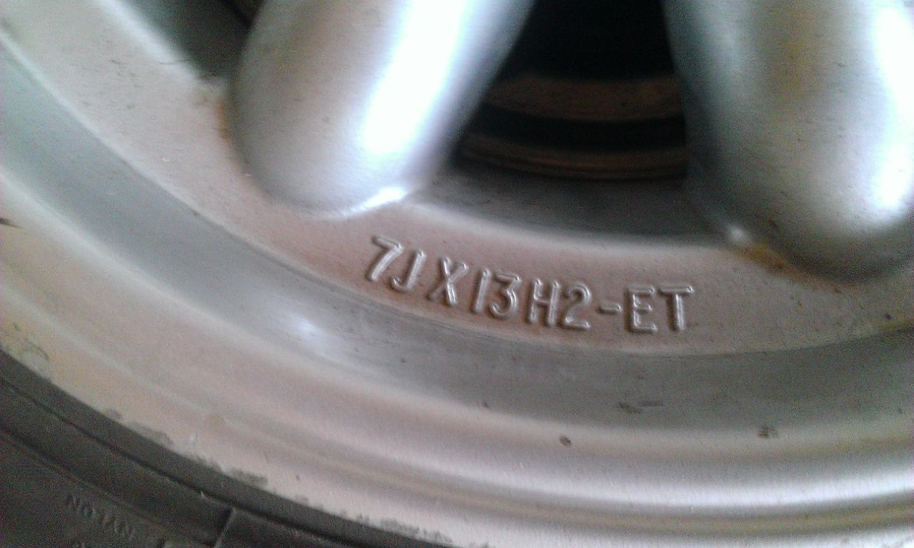

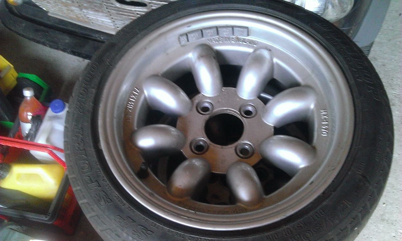

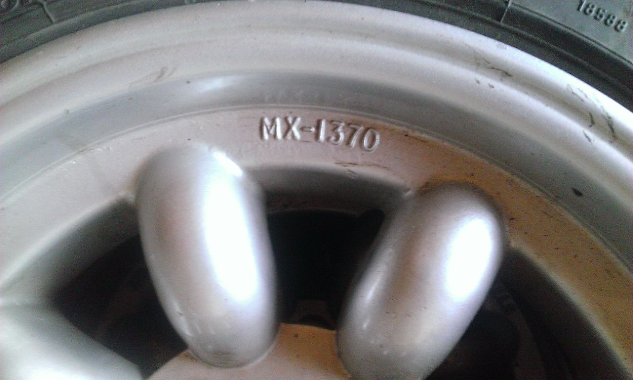

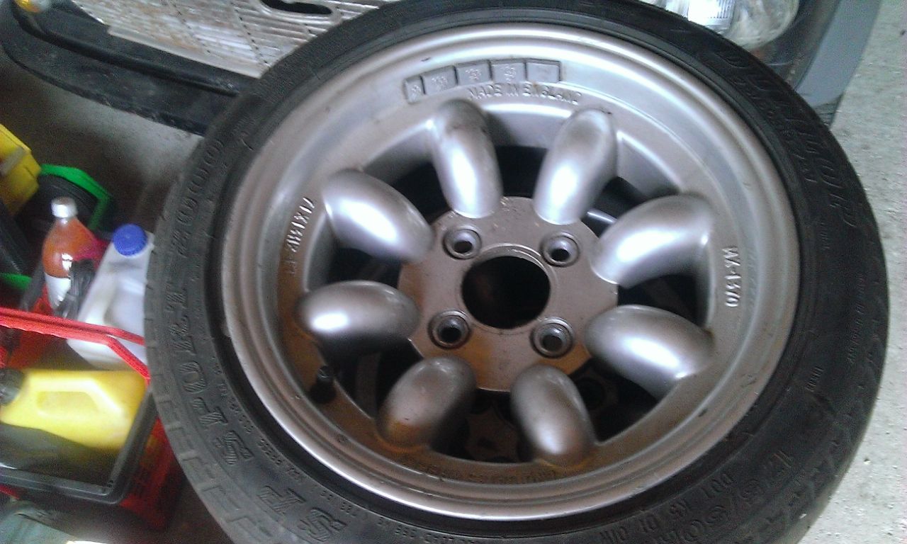

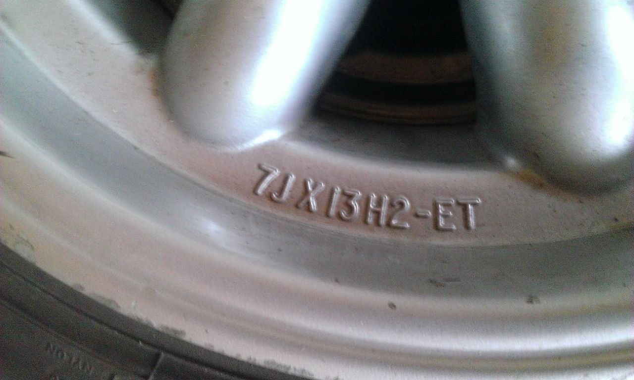

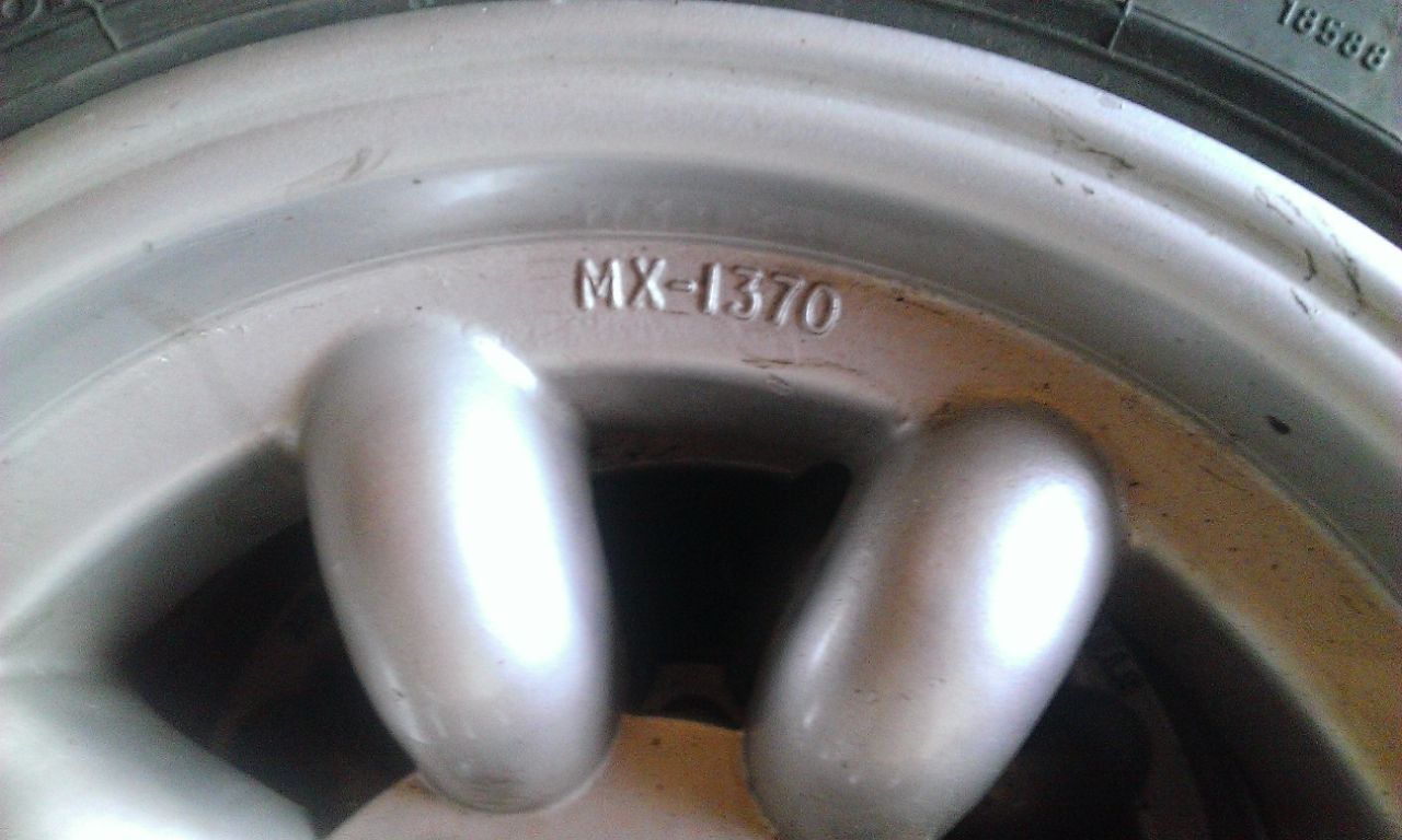

  • hallo zusammen,
    ich bin ja gerade dabei einen Mini zu kaufen. Der Verkäufer bietet mir noch 13 Zoll felgen an. JEtzt weiß ich zum einen nicht welche genau das sind und wieviel diese wert sind. Auch würde ich gerne wissen ob ich diese ohne Probleme an den Mini (mk5, 1989) verbauen kann oder wo bekommt man das entsprechend gutachten her?
    Danke schonmal

  • Das sind Allycats oder auch Two Gates Wheels. Dafür gibts ein Gutachten des TÜV Pfalz. Probleme wird's allerdings mit den Reifen geben, denn 175/50er werden auf 7 Zoll Felgen aufgrund fehlender Freigaben nicht mehr neu eingetragen.
