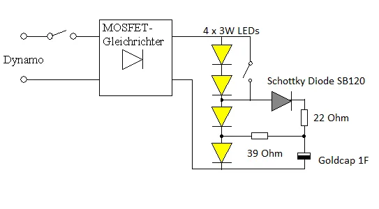

    Ich will mir eine LED Lampe für meinen Cruiser bauen und bin im Netz auf folgende Schaltung gestoßen:
    Die Sache mit der einen LED als Standlicht will ich gerne übernehmen, allerdings plane ich eine cree MC-E 4 fach LED zu verbauen, wobei ich 2 LED abschlalten können möchte (wenn der Dynamo bei langsamer Fahrt nicht genug Power bringt :cool:)

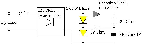

    Dazu habe ich folgendes überlegt:
    Hat die Sache so Hand und Fuß? Meine Elektronik Kenntnisse sind nämlich eher rudimentär :redface:
