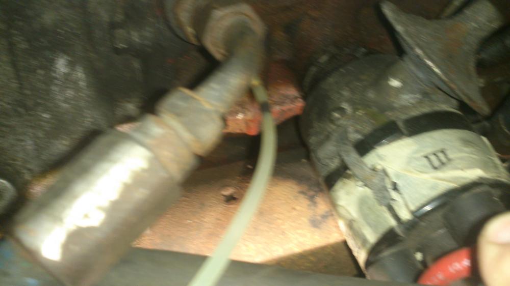

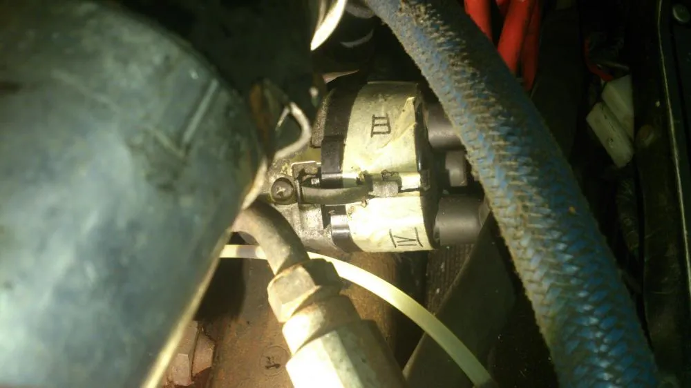

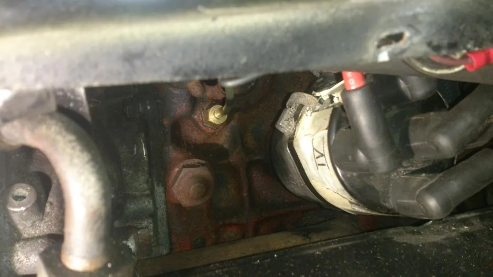

  • Werde Fotos machen. Dass der einen manuellen Unterbrecher hat weiss ich sicher. weil Kontakte gesäubert und eingestellt.

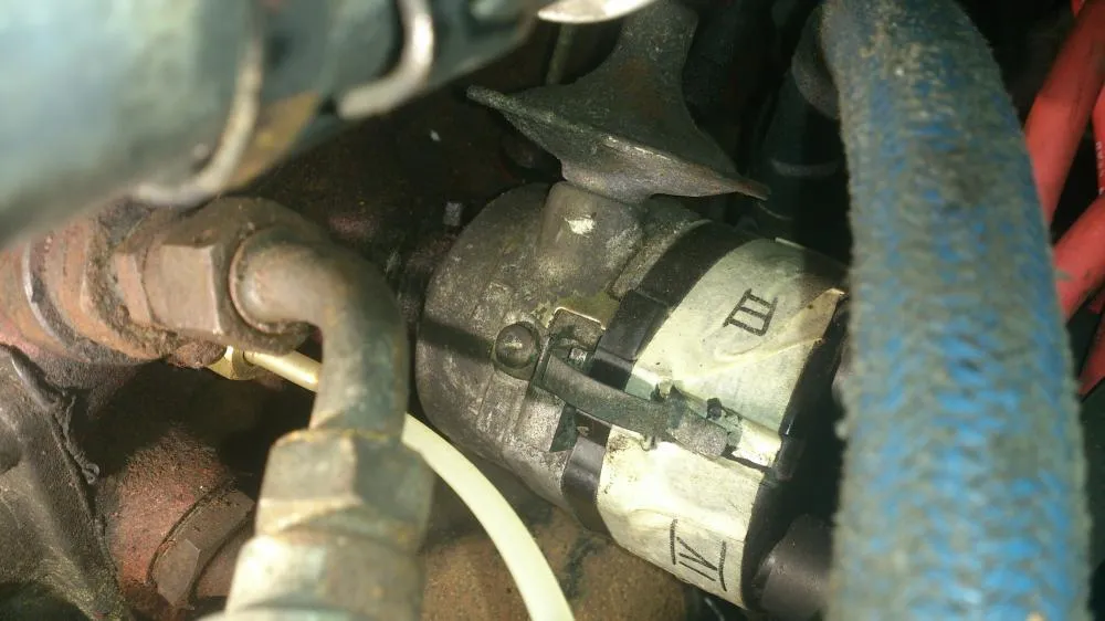

  • Ein dem 59D Verteiler entsprechender ALDON hätte 'AYP' seitlich am Verteilerkörper eingraviert.
    Fehlt diese Gravur, dann ist es ein 59D Verteiler, dessen Verwendung aus der 5-stelligen Nummer (siehe Beitrag 'Miniforfun') über das HAYNES Workshop Manual ableitbar ist.
    Andreas Hohls

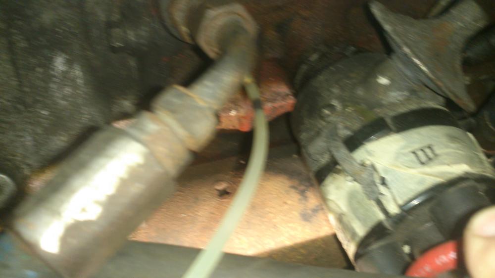

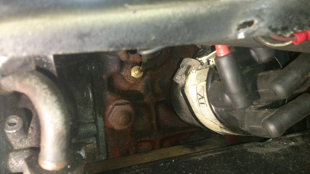

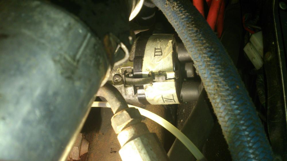

  • So. Nun nachgeschaut. Ist also ein 59D. die Nummer ist 41920 A.
    Dumm nur dass diese Nummer in dem hier liegenden Haynes nicht drin ist.
    der Michael
    (alle Angaben in Fahrtrichtung)
    Einmal editiert, zuletzt von sailorbrand (26. April 2015 um 20:36)
  • Laut diverser Einträge in Google ist das ein MG Metro Verteiler...daher im Haynes für Mini nicht auffindbar....
    Gruss Andy
  • Scheint alles gut zu werden. Hätte mich auch gewundert wenn der Vorbesitzer alle Teile gut ausgesucht, und dann den Verteiler falsch gewählt hätte.
    ZZP?
    der Michael
    ZZP?
    Wenn das, wie Andy schreibt, tatsächlich ein (früher) MG-Metro Verteiler ist, sollte er von der Kurve her zumindest passen.
    Ein Handbuch für den MG-Metro habe ich leider nicht. Da aber der Motor des Vergaser-Coopers (abgesehen vom Kat) dem MG-Metro entspricht, würde ich es zumindest erst mal mit dem ZZP des Vergaser-Coopers versuchen. 6-8° vOT bei 1500, Unterdruck abgeklemmt.
    Gruß, Diddi
