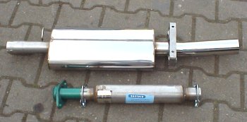

  • hier das komplette bastuck programm (bis auf das adapterstück, das gab es nämlich früher nicht, ist aber unbedingt zu empfehlen)
    Gruß Frank
  • Ist das A45-32.5 Teil nicht der Adapter von Vorschladämpfer zum Kat ?
    Danke für eure antworten aber was ich auch noch gehört habe, war dass der Bastuck so schwer das er "druchhängt" stimmt das ?

  • @suchender
    wenn es dieses teil ist, dann ist die abbildung falsch, das adapterstück muss so aussehen wie von betterbemini beschrieben und auf seinem anhang zu sehen.
    aber eigentlich sollte dein verkäufer das alles sagen können ... ;)
    Gruß Frank
