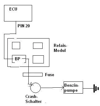

  • Den Crash Schalter habe ich mehrmals gedrückt, ist unten. Hatte ihn demontiert und optisch kontrolliert = alles oK
    Frage: Zum Crashschalter geht ein schwarzes und ein weisses Kabel. Habe das weisse Kabel gemessen am Schalter = keine 12 Volt.
    Zurück zur Sicherung Benzinpumpe = Eingangskabel zur Sicherung = Keine 12 Volt beim Starten.
    Um sicher zu gehen, es müsste doch beim Starten 12 Volt durch die Sicherung fliessen zum Crash-Schalter. Die Stromzuführung zum Crashschalter kommt doch durch das weisse Kabel oder schwarz ?
    Relais box klackert, also öffnet und schliesst. Gleiches gilt für meine Ersatz Relaisbox.
    Welcher Stecker enthält das Kabel für die Benzinpumpe? Habe einen kleinen und einen größeren Stecker.

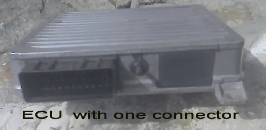

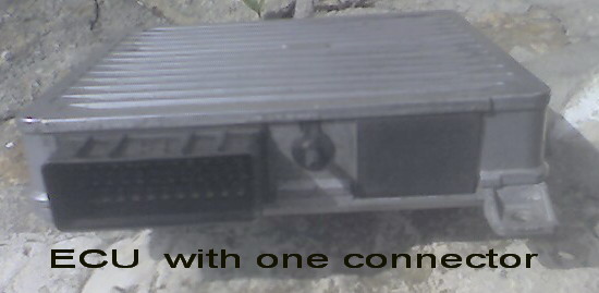

    Meine ECU = MEMs 1.6 mit 1 Stecker und MAP Anschluss Steuergerät für 53 PS MNE 101 150....(Rest nicht mehr lesbar)
    Stimmt es, dass Die Leitung aus der PIN 20 zum Benzinpumpenrelais (Relaisbox) geht?
    Last but not least: WO SIND DIE BESTEN MESSPUNKTE UM DIE SPANNUNG ZU MESSEN? VON DER ECU BIS ZUM CRASH SCHALTER?

  • Soweit ich weiss geht´s vom Relaismodul zur Sicherung zum CrashSchalter und von dort zur BP. Also in der Reihenfolge prüfen. Müsste braun/weiss an der Relaisbox sein. Hast du den Durchgang vom Ralaismodul bis zur BP mit allem was dazwischen ist mal getestet ? Prüf dort mal genau den Sicherungshalter für die BP.
    Kurbelwellensensor kanns nicht sein, da dieser "nur" die Zündung verhindert. Die BP läuft ja beim Einschalten der Zündung direkt auf Druck und wartet nicht auf den KW-Sensor.
    Crashschalter kannst du Testweise überbrücken (Kabel Verbinden). Weil was anderes macht er ja nicht aber das Problem scheint davor zu liegen.
    Eigentlich hat dein Steuergerät 101 keine WFS und wenn dann müsste der Anlasser auch nicht drehen....
    Stromlaufplan gibt es hier:
    http://miniscene-unterfranken.de/pages/info-download.php?lang=EN
    Also Prüf mal die Kabel vom Relaismodul zur Sicherung. Und vor allem den Sicherungshalter selbst.
    Pin20 vom Steuergerät zur Relaisbox müsste eigentlich geschaltet werden.
