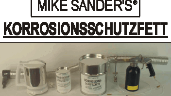

Korrosionsschutzfett (Mike Sander´s) verbraucht man grob über den Daumen gepeilt. Also ich gehe mal davon aus, da ich den Mini herrichte und ihn komplett behandle.

Brauchst nur paar Kleinwerkzeuge eine 750 gr Dose ( MS) und Zeit.
... dann gilt aber für den Schutzfilm "hauchdünn und gefühlsecht"....
Details zur Behandlung mit Material und Werkzeug, siehe meine Fußzeile ...

Bei meinen Minis gingen incl. Unterbodenschutz jeweils fast 4 kg drauf bzw. rein, großzügig verteilt. 750 g finde ich arg wenig! -
Ich empfehle alle Kanten und Ritzen mit Owatrol auszutupfen.
Dieses habe ich 3 mal gemacht. Da ich das Glück habe in der Firma ein Endoskop zu leihen, habe ich mal in die Hohlräume geschaut. Owatrol läuft wirklich überall hin.
Dann mit Mike-Sander's behandeln. Wenn das Fett heiß ist in die Spritzpistole geben. Oder am besten eine Metall-Spritzpistole kaufen und diese direkt ins Wasserbad stellen, inklusive Schlauch/Sonde.
So wird auch der Griff heiß.
Ich denke 4 kg braucht man schon, wenn es ordentlich sein soll.
Achso, es sollte aber schon 120grad C haben und am besten ein Thermometer nutzen.

Ach sorry, am besten das Fett mit einer Sonde auf 120 aufheizen und im Wasserbad heißhalten
