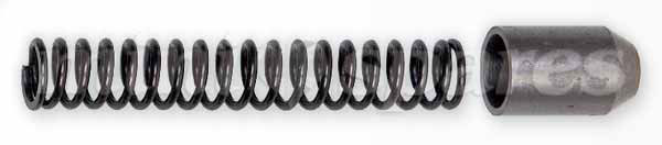

• Jetzt erklärt mir mal, wie Feder, falsch rum montierter Kolben und Kugel da rein passen.
  • Also, wenn ich Dir alles erklären sollte, was ich so schon für unglaublichen "Murks" gesehen habe würde ich tagelang schreiben...
    Ich schließe mittlerweile da nichts mehr aus und rechne mit allem.
    Aber ich habe ja explizit nochmal nachgefragt, ob da nun tatsächlich Öldruck vorhanden ist und solange die Frage nicht beantwortet ist spekulieren wir hier nur wild herum und das verwirrt den Fragesteller mehr, als das es hilft.
    Fakt ist, der Kolben muß raus und das ist worum es in erster Linie gerade geht. :thumbs_up:
  • Wo ein Wille ist, ist auch ein Weg. Falsch herum, zur Not noch mit Kugel, ist möglich. Ist wohl etwas stramm, was auch den Kolben ordentlich "rein quetscht". Öldruck gibt's dann auch, schließlich verschließt der Kolben komplett den Überlauf.
    Bohrung in den Kolben machen und mit linksausdreher rausziehen. Späne fallen bei falsch herum montierten Kolben vorne an, die fallen nicht hinter den Kolben.
    Ansonsten klappt das mit dem Kältespray auch eher in den wenigsten Fällen, einfach deswegen, weil der Kolben sich mit Hilfe eines ordentlichen Spans verklemmt hat. Von diesen Spänen kommen auch die Spuren an den Kolben.
    Das alles drei, Kolben Kugel und Feder montiert sein können, geht, liegt dann wahrscheinlich auch an dem tollen (Forums) tip immer das Cooper "S" Öldruckventil zu verwenden, egal welches Problem mit dem Öldruck irgendwo als Frage auftaucht.
    Der Tipp mit dem "S- Ventil" ist natürlich in 90% der Fälle Unsinn.

  • Statt Linksausdreher tuts auch eine Spaxschraube - im Selbstversuch probiert. Späne fallen nur vorn an, wie Faxe schon schreibt.
    Ist der kolben überhaupt magnetisch??
    Ausserdem stellt sich mir die Frage, ob das noch lohnt. Gefühlt und mitgelesen ist das Ding 20min ohne Öldruck gelaufen.

  • Keine Ausreden und es soll auch nicht so bleiben. Die Frage ist damit leider nicht beantwortet. Ich möchte es halt wissen. Genauso wie ich es wissen möchte warum der Kolben da so drinne steckt und nicht wie es üblich ist arbeitet.
    Aber was ist fixen:confused:
    Gruß Mike
  • to fix something - etwas reparieren
    Im schlimmsten Fall riskierst du zu niedrigen Öldruck und damit deine Haupt- und Pleuellager. Die Feder wird auf den Konus des Kolbens auch nicht so schön geraden drücken, als wenn sie in der Bohrung des Kolbens sitzt. Das bedeutet, das die Gefahr besteht das der Kolben sich verkantet. Hat er vermutlich schon, und deswegen will er nicht raus. Oder jemand hat den alten Kolben mit Riefen einfach mit Gewalt montiert, und das auch noch aus Versehen falschrum. "Was wäre wenn" bringt dich aber nicht wirklich weiter...

    Ergebniss ist, Kolben ist draußen,Loch gebohrt,Spax rein und rausgezogen. Die anderen Methoden haben leider nichts genützt.
    Neue Teile rein und gut war es.Ich habe auch ein Öldruckmanometer angeschlossen.Anzeige geht von 0-35-70. Zeiger steht mittig auf 35.
