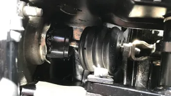

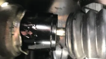

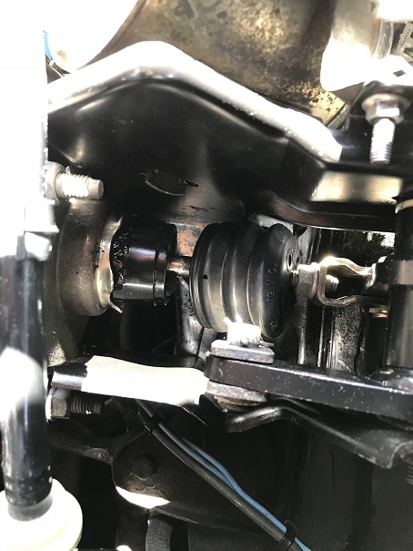

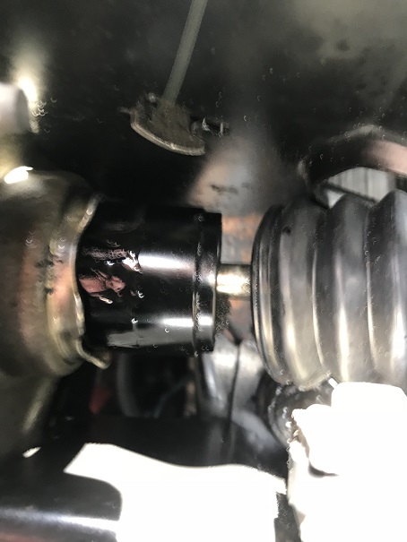

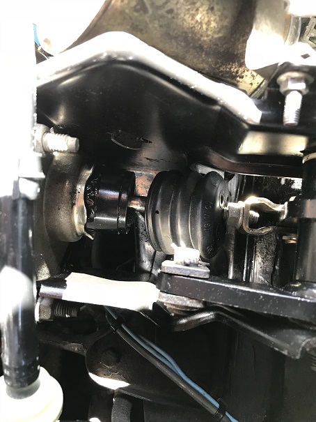

  • Hallo, habe jetzt den hauptbremszylinder neu gemacht und eine andere bremsservo (bkv) eingebaut, pedal hängt weiterhin und kommt nicht bis ganz zurück :(
    Hab mal ein foto gemacht, das schwarze kunststoff bleibt im bkv hängen und kommt nicht von alleine wieder komplett raus? Wie kann ich das wieder gangbar machen?
  • :crying:

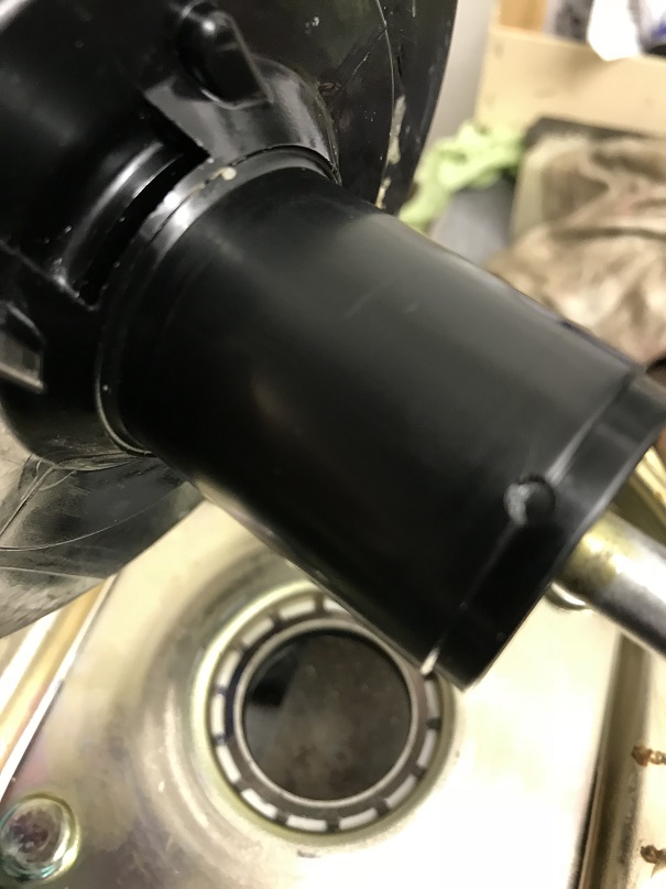

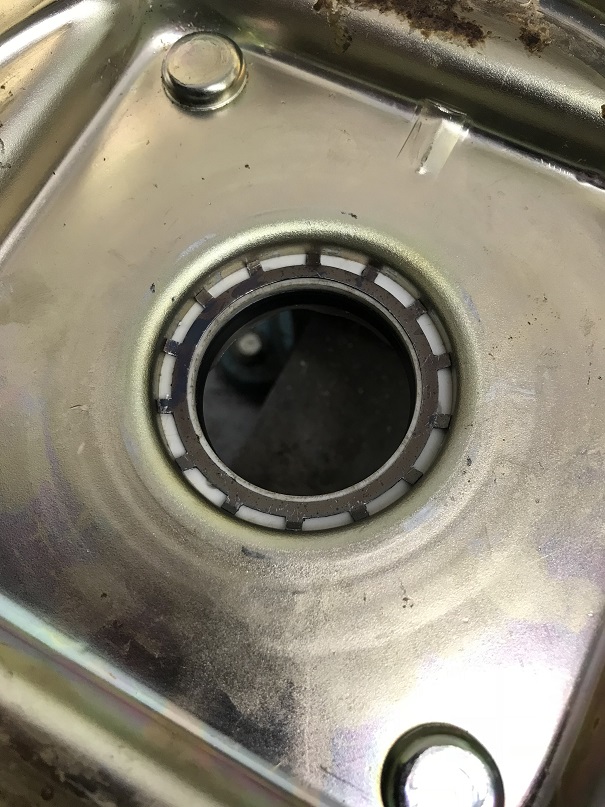

    Hat hier noch niemand eine Bremsservo überholt oder kann mir sagen wieso die schwarze Hülse sich nicht mehr leicht durch die Öffnung schieben lässt?
  • Also, ich hab meinen Bremsservo (SPI) vorletztes Jahr überholt. An die einzige Schwierigkeit, an die ich mich erinnern kann, war das verschließen beim zusammenbauen. Hab ich dann auf der Drehbank gemacht. Das Gehäuse auf mein Vierbackenfutter gespannt, mit dem Reitstock zusammengepreßt und den Bajonetverschluß wieder verdreht.
    In dem Überholsatz ist ein Päckchen Siliconfett dabei.
    Ist der weisse Kunstsoffring auch richtig herum montiert?
    Gruß. Martin.
  • Norton,
    richtig herum? hatte ihn ja bis dato noch nicht ausgebaut. gibt es da eine einbaurichtung für den ring? der ist doch gerade mal 3mm stark? aber wie geschrieben, ist noch im original zustand verbaut, da ich nicht weiss ob den neu einzeln zu kaufen gibt?
    hast du bei deinem überholsatz eine beschreibung zu bekommen?

  • Sorry, hat nun etwas gedauert.
    Anleitung, bzw Beschreibung war in dem Überholsatz nicht dabei.
    Den weissen Ring kannst Du aber ohne weiteres innen etwas nachschaben, oder ausfeilen. Ist nur ein Stützring für den eigentlich Dichtring. Wenn im Bremsservo selbst Bremsflüssigkeit war (wo sie ja definitiv nicht hingehört), wird der weisse Kunststoffring aufgeqollen sein. Deshalb klemmt das.
    Zwischenzeitlich ist mir die Schilderung von einem Bekannten wieder eingefallen, dem ist auch das Bremspedal hängen geblieben. Wird wohl die gleiche Ursache gewesen sein.
