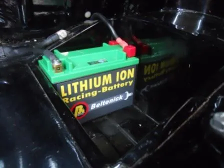

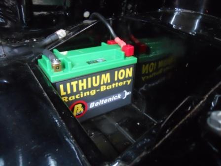

  • Habe seit einigen Tagen eine 14Ah LiFePo4 Batterie eingebaut. Nach Angaben des Herstellers soll sie 420 CCA (Startstrom) liefern können.
    Das ist enorm viel und startet die 1380ccm völlig unspektakulär. Größe, siehe Foto, Gewicht 1,4Kg. Das Ändern der Anschlüsse ist aber etwas fummelig.
    Bei kühleren Temperaturen soll man vor dem Starten einige elektrische Verbraucher einschalten,
    dadurch soll sich die Batterie etwas erwärmen und wieder leistungsfähig werden. Hab ich irgendwo gelesen, werd ich dann ausprobieren.
    Ansonsten kommt für den Winter die 35Ah Bleibatterie wieder rein. Die wiegt 10.5Kg und hat 330 CCA.
