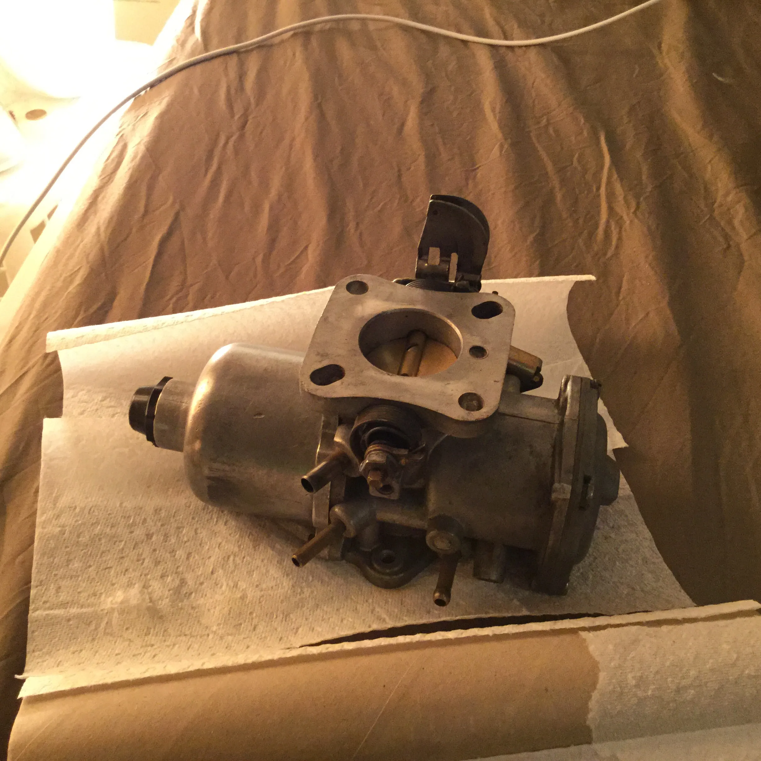

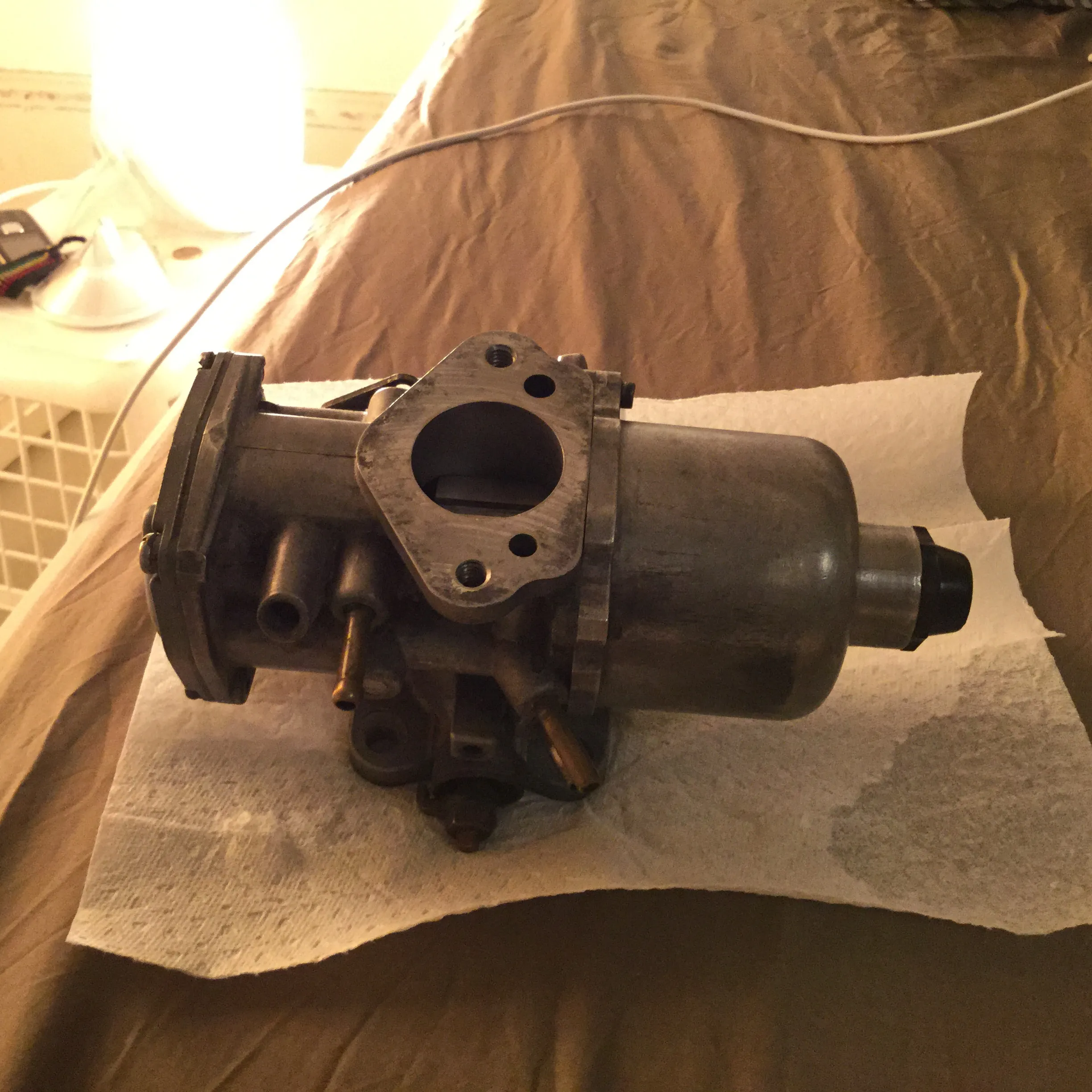

    Ich hab noch eine Frage. Bei dem Auto war noch ein einzelner Vergaser mit Brücke dabei. (Siehe Bilder)
    Kann jemand von euch sagen was das für einer ist?
    Vg
    Julian
  • Ist ein HIF44-Vergaser und war beim Mini original nur am Vergasercooper (Bj 1991) verbaut.
