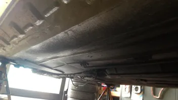

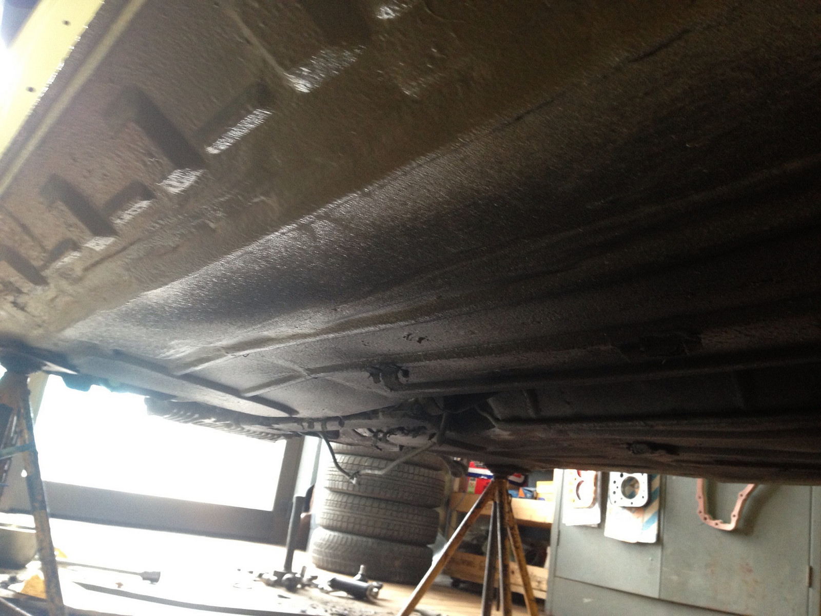

  • Hallo zusammen,
    Die Schweller meines MK2 sehen aktuell so aus: (siehe Anhang)
    Für mich sieht das nach dem Schweller MS55L aus, wie er auch hier zu sehen ist: http://centralpanels.co.uk/images/MINI%20…WIDE%20SILL.JPG
    Nun meine Fragen dazu:
    1. Ich vermute das sind keine Originalschweller, richtig? Oder hatte der MK2 keine Ablauflöcher im Schweller?
    2. Ich muss die fehlenden Ablauflöcher vermutlich rein machen. Tue ich das am besten an der zur Fahrzeugmitte hin ausgerichteten viereckigen Erhebungen?
    Ich weiss, dass am besten die Schweller getauscht werden sollten. Mir geht es aber momentan erst einmal darum den Kleinen auf die Strasse zu kriegen und mal ein bisschen zu fahren (steht schon viel zu lange).
    Danke für eure Hilfe.

  • Moin!
    Die geschlossenen Schweller wurden ab Werk nicht verwendet. Die geschlossen, sog. "Überbratschweller", dienten i.d.R. dazu, die verrosteten originalen zu überdecken. Darum stehen sie meist im direktem Zusammenhang mit Fusch, z.B. um noch einmal übern TüV zu kommen.
    Am Interessantesten wäre darum, wie siehst darunter aus!?
    Hierzu würde ich vom Fahrgastraum aus ein Loch (oder zwei) in den Schwellen bohren und mit einem Endoskop inspizieren (Das Loch dient dann später zum Einbringen von Hohlraumschutz).
    Von einem pauschalem Öffnen würde ich abraten, denn wenn der geschlossene Schweller fachmännisch eingebracht und konserviert wurde, hält das auch. Mein Vorbesitzer hat diese Schweller, warum auch immer, vor 25 Jahren verbaut und diese sehen von innen immer noch gut aus (ich schaue allerdings auch alle zwei,drei Jahre rein und sprühe FluidFilm nach).
    Also: Reinschauen und auf jeden Fall Fett, Wachs oder Öl rein, um auf die Straße zu kommen. Dann die weiteren Schritte planen.

  • Hallo Volker,
    Ich muss davon ausgehen, dass dort nichts konserviert wurde. Ein Loch zu bohren und zu inspizieren ist eine gute Idee, aber ich hatte aus anderen Beiträgen hier im Forum schon eher den Eindruck gewonnen, dass die Schweller auf MÜSSEN (Kondenswasser etc.).
    Aber dann werde ich wohl hinten ein Loch für ein Endoskop bohren und dann mal hinein schauen. Danke für den Tipp.

  • Dass die Meinungen auseinander gehen werden habe ich erwartet. Nichts desto trotz werde ich zunächst mit einem Endoskop entweder über die Seitentaschen oder durch eine "Wartungsbohrung" versuchen ein besseres Bild vom Zustand des Schwellers zu erhalten. Momentan ist der Schweller dicht und nicht rostig, weder von innen noch von aussen. Wenn die Schweller jetzt gut sind und halten, sehe ich keinen Grund sie zu tauschen. Wenn sie dann mal getauscht werden müssen oder die Gelegenheit günstig ist, werden sie sicher durch Original MKII-Schweller ersetzt.
    Ich halte euch auf dem Laufenden.
