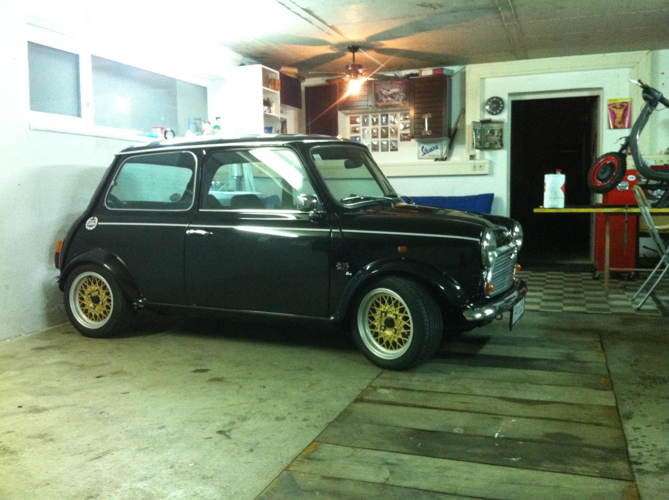

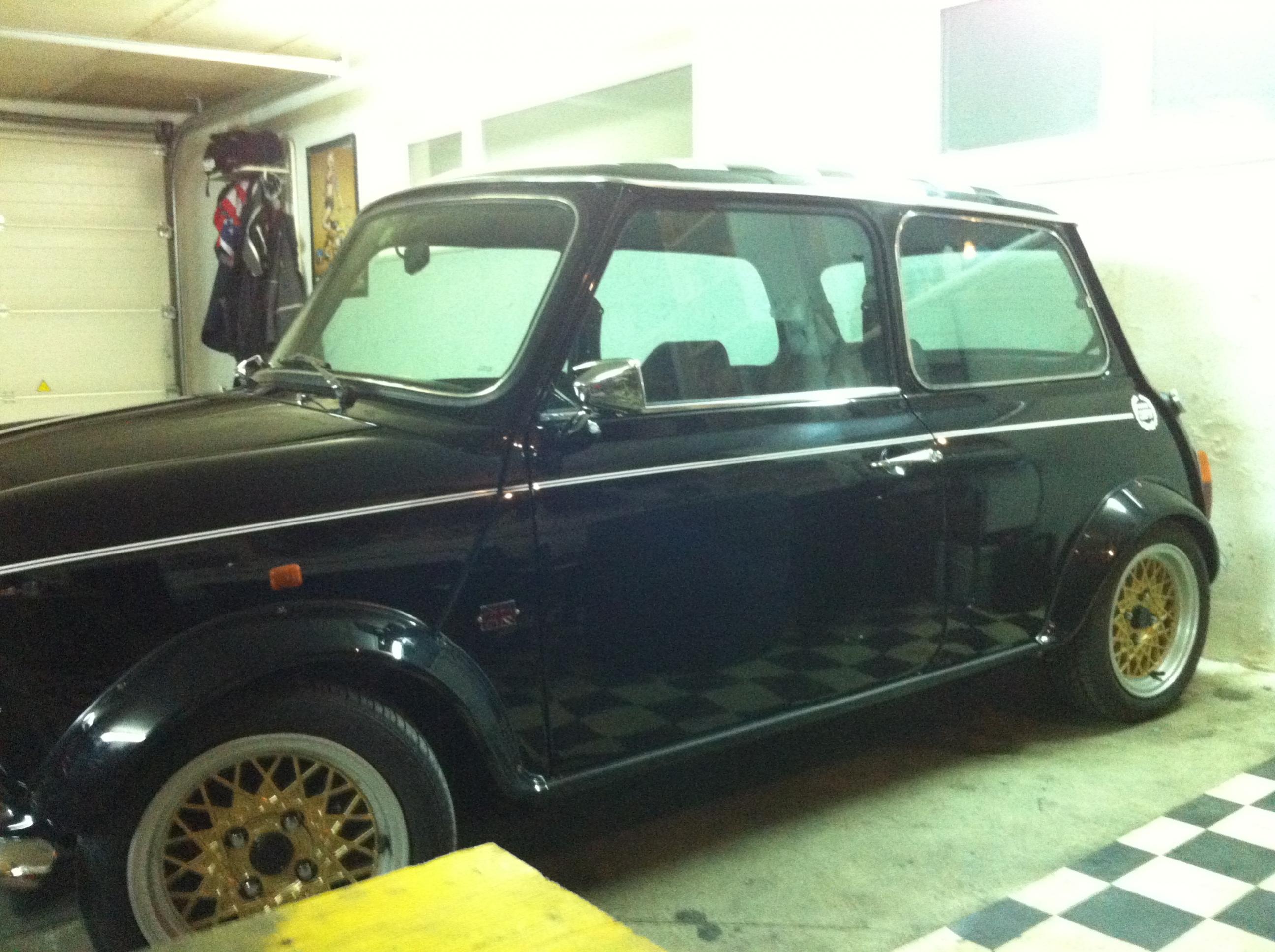

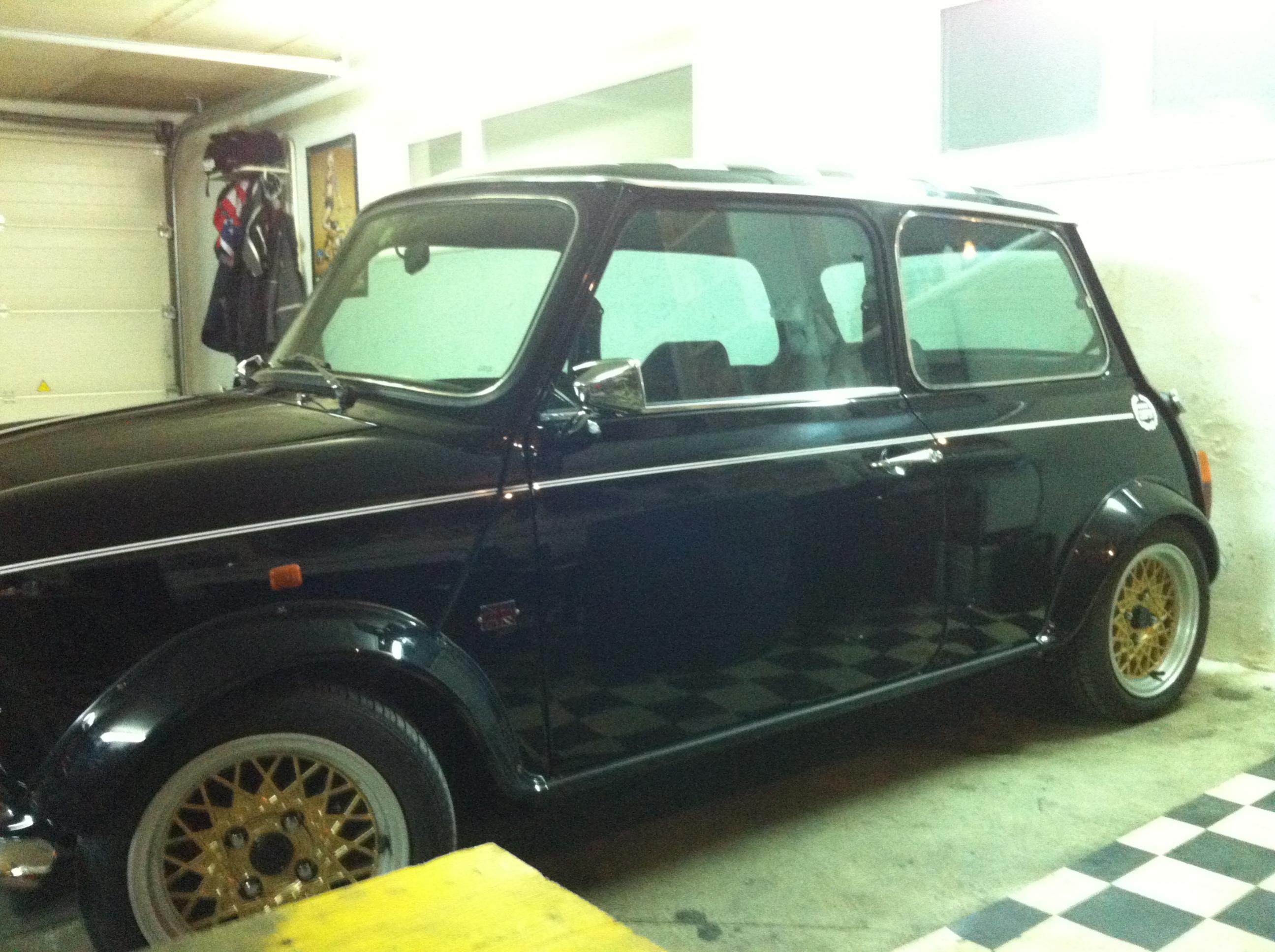

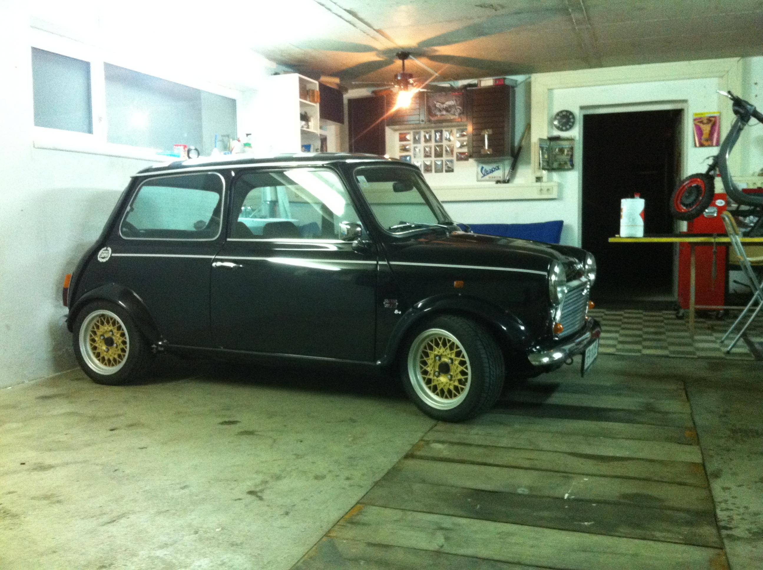

    2 fotos von mein mini hab ich gemacht.
    karosserie ist komplett neu geschweist und neu lackiert worden. heute eben 2 mal hohlraum und bodenwachs bekommen. sicher ist sicher.
    der motor ist vor 5000km komplett gemacht worden auch feingewuchtet und auch der kopf wurde bearbeitet.
    den kn luftfilter hatte ich abgebaut weil ich dachte er sei schuld das der mini nicht ordenlich lauft.
    den werde ich nochmals probieren aber nach den tüv.
