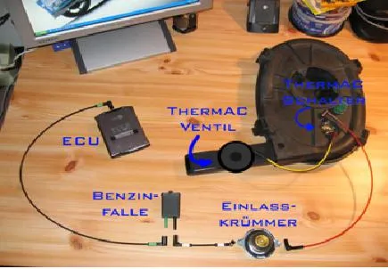

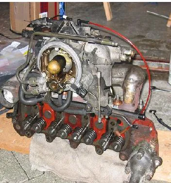

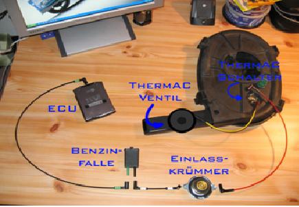

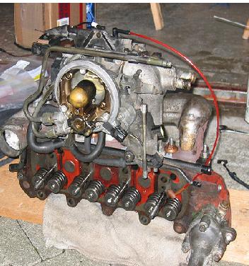

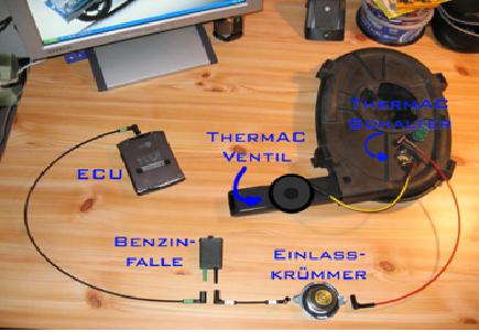

  • Silikonschläuche OHNE Winkelstücke direkt aufstecken ! Das ist ja mit einer der Vorteile der Silikonschläuche.
    Siehe Foto
    Die Fotos stammen aus fremder Quelle, weiss nur nicht mehr woher
    Gruß aus luftiger Höh´   MINI 1.3 SPI Bj.1993 53 PS
