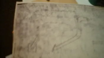

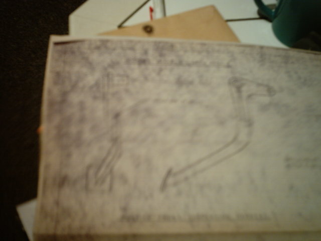

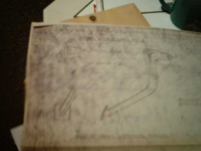

    habe in meinem GTM ne gekürzte Minipedalerie. Ist auch hierfür so angegeben. Ich versuch mal nen Foto von der Blaupause reinzustellen (Scanner läuft zur Zeit nicht). bei Fragen hierzu bitte melden. Die Kraft die du Brauchst wird schon größer, dürfte aber noch gehen wenn du nicht grade nen zuheftigen Tuning-Kupplungautomat drin hast.

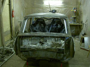

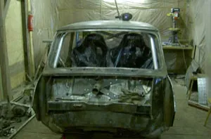

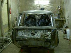

    so schauts zur zeit aus unser projekt:
