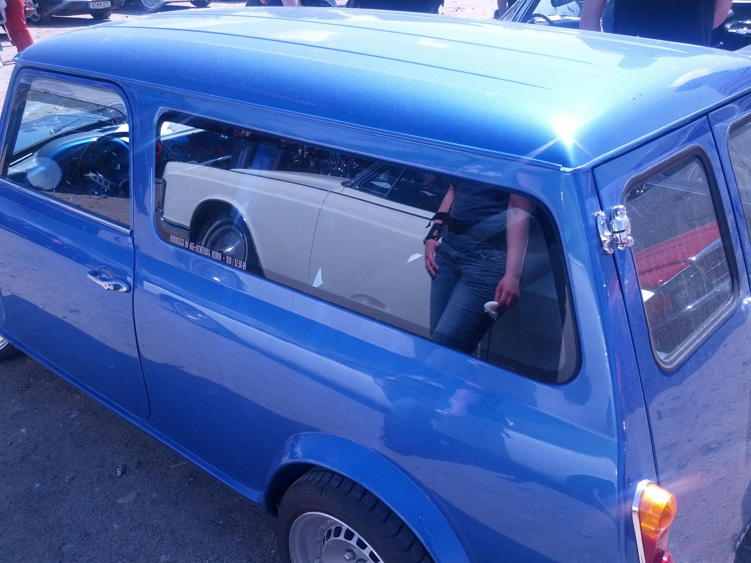

Hintere Seitennscheiben Van
  • Gibt es irgendwo diese Scheiben "on stock"?
    Ich vermute dass bei den zahlreichen Umbauten des verschlossenen Vans keine einheitlichen Ausschnitte gemacht worden sind. Dementsprechend sind diese Scheiben wohl auch alles Einzelanfertigungen?
    Weiß da jemand Genaueres?

  • Ja nun kann ich die vorhandenen Scheiben ja nicht einkleben, da sie kleiner sind als der Ausschnitt der Karosserie.
    Nach der Möglichkeit zum Vergleichen ergab sich die Tatsache, das bei den 3 Vans die zur Verfügung standen jeweils anders geformte Scheiben verbaut waren.
    Dem entsprechend auch verschiedene Gummiprofile und Füllkeder um die Scheiben einzufassen. Habe mir von der Fa. Döpper Muster schicken lassen und es fand sich ein passendes Profil. Zum Einbau kommt es die Tage nach Erhalt der Ware.
