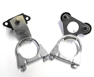

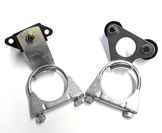

    Richtig. Dabei darf man aber nicht an den Gewinden ziehen. Das Gummi ist auf die Stahlplatten aufgalvanisiert und das überträgt keine Zugkräfte. Maniflow bietet auch für den Ado16 Auspuff und Halterungen an. Die sehen aus wie beim mini und sind auch am hinteren Rahmen vorne und hinten befestigt.
  • Tja - danke für das Photo von den "richtigen" Silenten. Werde wohl einen neuen Auspuff kaufen müssen, der alte ist am einzigen Topf gerissen und hing bis dato nur an zwei Punkten: einmal die Befestigung vorne am Getriebe/Übergang Krümmer (bei dem Wagen ist ein Maniflow ähnlicher LCB verbaut) und hinten am hinterern Hilfsrahmen.
