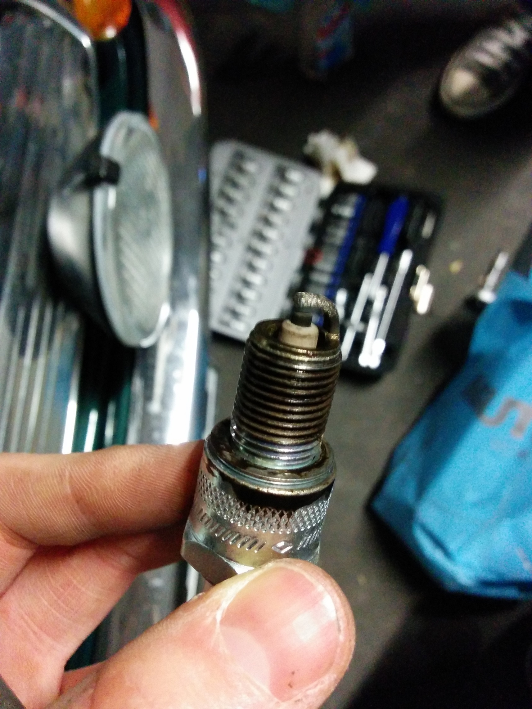

    - Wartungsstau: Habe die Zündkerzen (von NGK) mal gecheckt. Scheinen sehr alt, Zündfunken aber bei allen vorhanden. Daraufhin direkt durch neue Champions ersetzt. Danach sofort runderer, "satterer" Lauf. Unterdruckschläuche sehen auf den ersten Blick okay aus.
    Die alten Zündkerzen sahen ziemlich unterschiedlich aus - von Rehbraun bis schwarz rußig bei einer, siehe Bilder. Ich weiß nicht, welche Fahrgewohnheiten der Vorbesitzer hatte. Welche Gründe kann es noch für die rußige Kerze geben? Und warum nur bei einer so extrem?

    Eine rußige Kerze kann mehrere Ursachen haben.
    Z.B.:
    - Im betroffenen Zylinder wird Öl verbrannt
    - Der Zylinder arbeitet nicht sauber, weil:
    - Kerze, Kabel, Stecker, Verteilerkappe schlecht
    - Verdichtung nicht mehr gut
    -Falschluft in einem oder mehreren anderen Zylindern = Lambda Sonde meldet "mager" und ECU fettet an... Dadurch bekommt der "gute" Zylinder zuviel Sprit... Dieses aber nur beim Einspritzer...
    Die Unterdruckschläuche nicht nur optisch checken, sondern die Gummitüllen auch mal "kneten" um zu sehen, ob sie spröde oder rissig sind. Die Plastik-Schläuche nicht bis zum Anschlag in die Gummitüllen einschieben. Vor allem bei Winkelstücken gibt´s dann Probleme
    Schlechtes Anspringen je nach Temperatur kann durchaus auch am Wassertemperatur-Sensor liegen. Meldet dieser der ECU ständig "warm", gibt diese keinen zusätzlichen Sprit. Meldet der Sensor hingegen immer kalt, gibt die ECU ständig zusätzlichen Sprit. In dem Fall würde er aber warm schlechter anspringen und wäre recht "durstig".
    Die direkt angeschlossene Benzinpumpe ist zwar nicht ideal, aber soweit OK, wenn sie weiterhin noch über eine Sicherung und den Crash-Schalter "abgesichert" ist :wink:
    Gruß, Diddi

    3) Nach der ersten Tour sieht die besagte (neue) Kerze nun so aus:
    Ist das Öl am Gewinde normal?

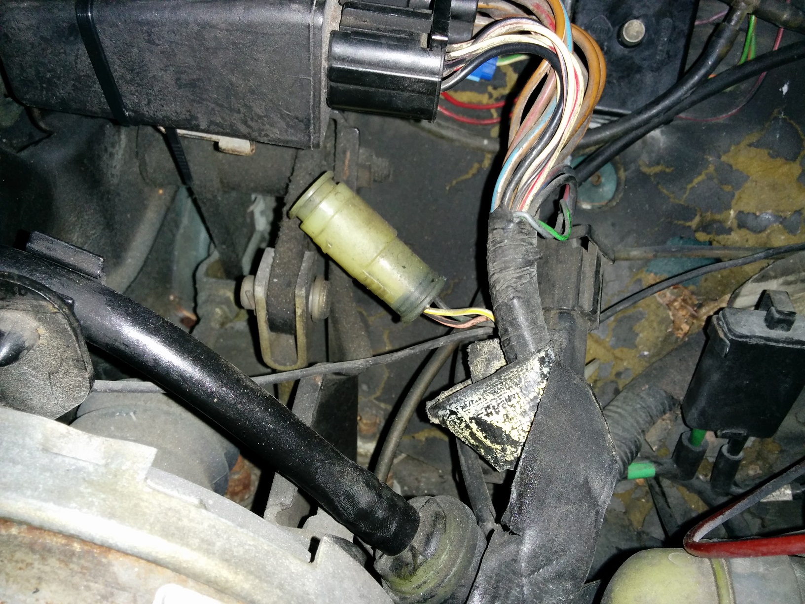

    - Was ist das für ein Stecker in der Nähe des Steuermoduls, der unmotiviert und uneingesteckt rumhängt? Fehlt mir ein Ausstattungsmerkmal?

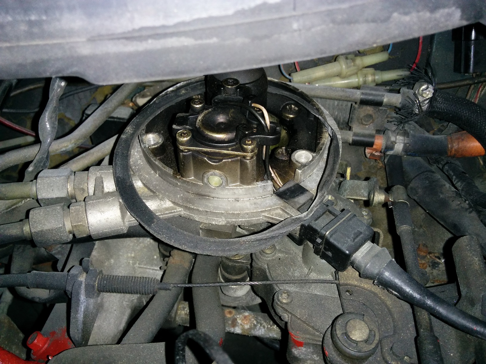

    - Die Dichtung unterhalb des Lüfterkastens ist unglaublich spröde, und auch geknickt.
    Erfüllt seine Funktion sicher nicht mehr so toll. Wahrscheinlich nicht wild. Dennoch: Wo kriege ich am besten Ersatz?

    Die Dichtung soll relativ teuer sein, bzw. schwer zu bekommen, das habe ich hier gelesen und keine persönliche Erfahrung. Allerdings sorgt diese Dichtung ja nur dafür, daß die Luft nur durch den Luftfilter gesaugt wird. Fehlt diese Dichtung, besteht die Möglichkeit, daß etwas ungefilterte Luft in den Verbrennungsraum kommt, wobei das sicherlich nicht viel ist und erst bei staubigen Straßen eine Rolle spielen wird.
  • Hi, der Stecker ist für das Rover eigene Diagnosegerät (Microcheck) ist unerlässlich bei einem Spi.
    Die Dichtung wie schon beschrieben erneuern, oder eine gute Gebr. nehmen.
    Besser ein geschmiertes Kerzengewinde als eines das fest sitzt. ;) Da können Rückstände im Kerzengewinde sein.
    Ist aber nicht schlimm.

  • Es gibt zum Autoteilefachhandel Moosgummimatten. Solche in passender Stärke besorgen, mit Pappe eine Schablone anfertigen (nur die Aussendimension ausschneiden) und mit einer sehr scharfen Schere die Kontur aussen abschneiden. Mit Zirkel einen passenden Innenkreis aus Pappe ausschneiden und mittig auf die Dichtung legen. Sauber anzeichnen (Kugelschreiber im warmen Raum funktioniert gut) und ausschneiden.
    Beim Schneiden auf einen rechten Winkel achten und sauber arbeiten.
    Kosten: ein paar Euro für die Moosgummimatte (sollte benzin- und oelbeständig sein), scharfe Schere (meist eh vorhanden...), Pappe von einer Verpackung (bitte keine Wellpappe, nur flache, graue Pappe verwenden) und etwas Zeit. Funktioniert hinterher bestens, wenn der Dichtring ein ganz klein wenig enger wie der Aufnahmerand vom Metallansaugung gemacht wird verliert sich der Dichtring nicht so leicht.
