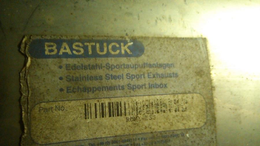

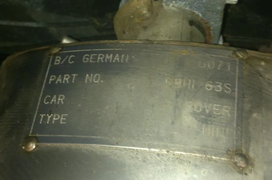

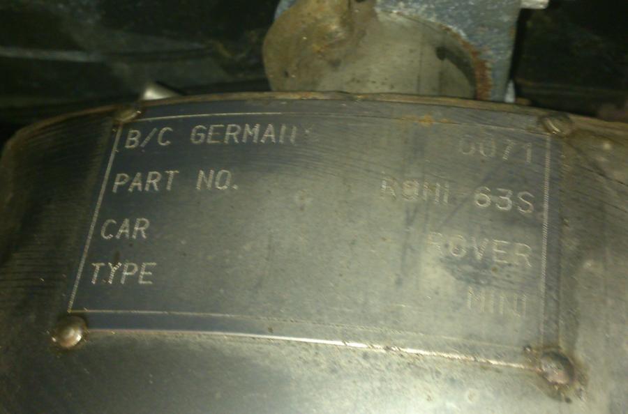

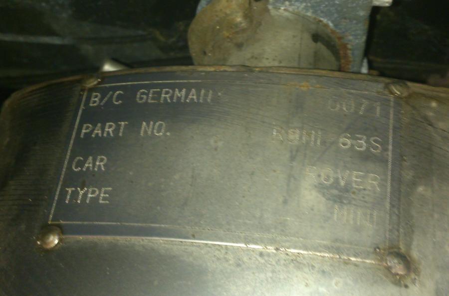

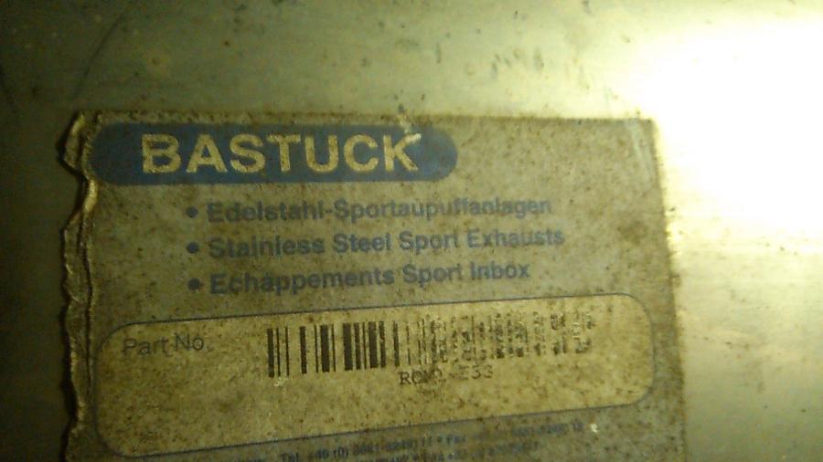

  • Eins noch:
    Habe da so eine Bastuck mit VSD aus Edelstahl drunter (63 mm Endrohr, 1 Rohr, mittig). War halt schon dran (...).
    Im Internet fand ich so ein Gutachten auf rotem "Papier" (hier wohl bekannt). Sollte ich damit Probleme erwarten, wenn ich das Eintragen lassen wollte? (Im Brief ist bisher ein anderer Auspuff eingetragen). Sofern das Ding nicht über die Zeit zu laut geworden wäre.
    Wenn doch: hilft dieser seltsame Einsatz zur Lärmminderung?

  • Also bei mir gab das keine Probleme beim Eintragen. Hast du den VSD und ESD drin?? Wenn das Gutachten zum Auspuff passt, müsste es jeder eintragen. Ich hab keinen Lärmschutzeinsatz drin.
    Gruß Daniel :cool:
  • Ich hab den selben drunter ohne Einsatz ein Rohr mittig hab den so laut wie er ist eingetragen bekommen war kein Problem
