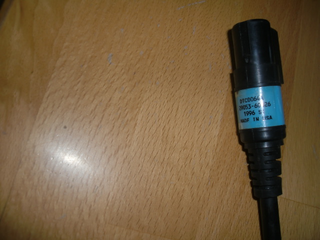

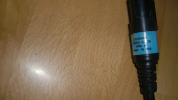

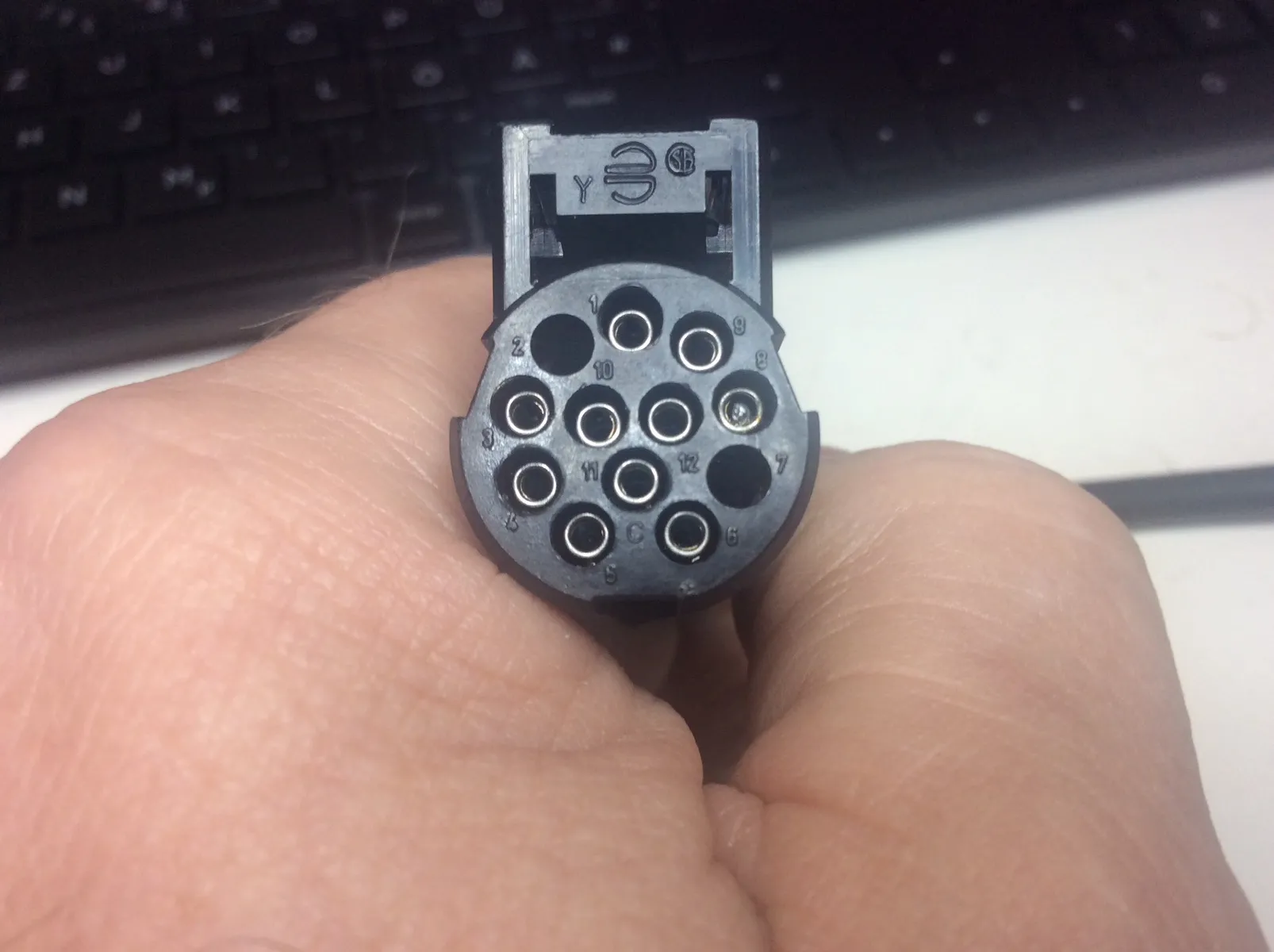

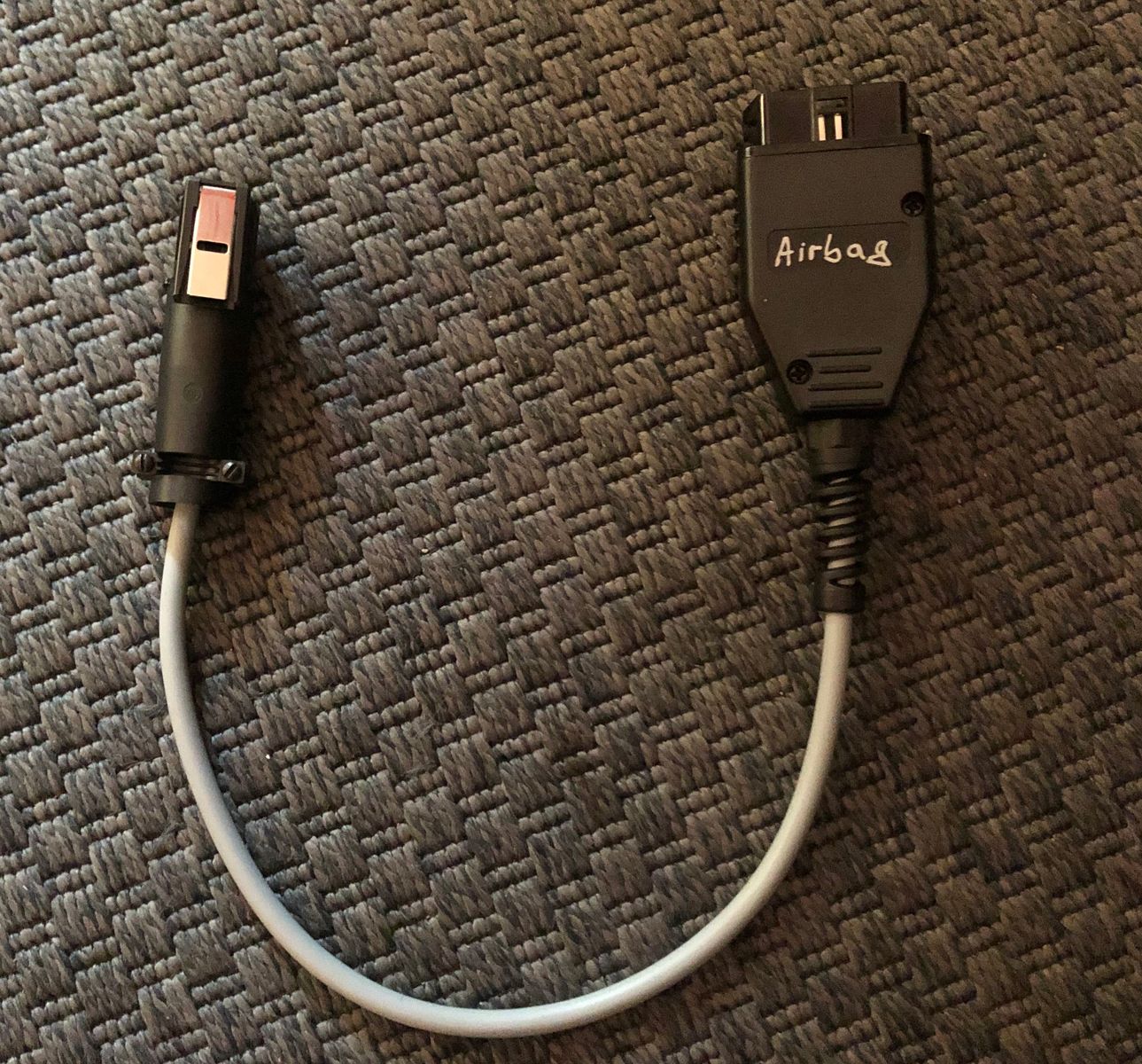

    Andere Frage: wer hat einen grauen Adapter DTC0064 und könnte bitte mal den Widerstand zwischen Pin 6 und 11 des TestBook Steckers messen? :starry_eyed:
  • Es ist nicht (!) DTC0064; aber so sieht die TB-Seite der Adapter.
    DTC0064 ist der graue; für AirBag-Diagnose.
    Die Pin‘s sind sowohl auf der TB-, als auch auf OBD-Büchse-Seite nummeriert.
    Ich denke, das Ralf das meint.

  • Andere Frage: wer hat einen grauen Adapter DTC0064 und könnte bitte mal den Widerstand zwischen Pin 6 und 11 des TestBook Steckers messen? :starry_eyed:
    Hallo Ralf,
    ich kann Dir den Widerstand gegen Mittag nennen; brauchst Du diese Information noch?
    Viele Grüße
    Paul
  • Ja, das meint Ralf :biggrin:
    Wichtig wäre, das es ein original Adapter ist.
    Laut meinen Aufzeichnungen sollten es 75kOhm sein, aber ich möchte das gern noch mal verifizieren.
