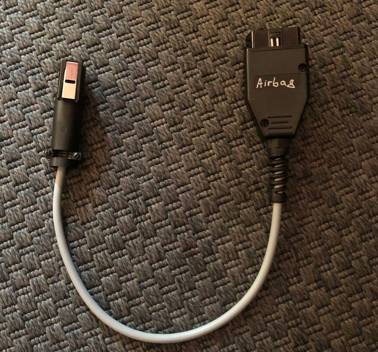

So, da das Thema ja des Öfteren für Kopfschmerzen sorgt:
Für die TestBook Diagnose des Airbag beim Mini wird der GRAUE Adapter (DTC0064A) und zusätzlich der Airbag-Dongle (DTC0058A) benötigt. Dies gilt sowohl für die TestBooks T1 bis T3 als auch für das T4.
Die Anschlussanweisung im T4 TestBook Handbuch (Bild AA) ist FALSCH! Dort fehlt der Airbag-Dongle.
Und weil mich so was immer nerven würde, hab ich daher ein Adapter gebaut, der beide Adapter vereint.Funktioniert einwandfrei. Getestet mit T3 und T4.
Finde ich Klasse!
Könntest Du sich vorstellen, diesen neu geschaffenen Adapter so weiter zu entwickeln, daß dieser auch die übrigen beiden Steuergeräte (MEMS und WFS), also den BLAUEN und den GELBEN Adapter vereint?
Dafür braucht es einen Umschalter, da die Stecker anders belegt sind.
