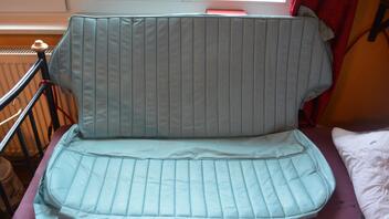

    Vor einigen Wochen habe ich dafür einen total schönen babyblau-türkisen Lederbezug für die Rückbank schießen können (1 Pfund ;) ). Jetzt ist die Frage, wie nähe und klebe ich das schöne Ding (meint ihr das ist vielleicht sogar original aus den 60ern?) auf? Ich denke, dass der alte Bezug erst entfernt werden muss oder kann ich den Bezug einfach drüber stülpen? Wohl eher nicht?! Wer hat Erfahrung?
    Anbei ein Foto

  • Jetzt, da das Bild freigeschaltet ist, ist auch eine nähere Identifikation möglich: Es handelt sich tatsächlich um einen Mk1 - Bezug. Und zwar die Variante von 1962-1967 in der Frage "Powder Blue". Bezüglich der Originalität kann man anhand des Bildes nicht viel sagen. Könnte sowohl original sein, als auch eine Replik von der Firma "Newton Commercial". (Für £1 war´s aber auf jeden Fall ein Schnapper!)
    Soweit mir bekannt, sollte es möglich sein, diesen Bezug auf einem späteren Rücksitz zu verwenden. Ich meine mal darüber etwas in einem englischen Forum gelesen zu haben... Der Rahmen des Rückenteils hat auf jeden Fall von 1963-1995 die gleiche Teilenummer (24A2634).

    vielen Dank für deine ausführliche Antwort und den Link. Es ist wirklich halbwegs einfach, nachdem ich die Rückbank einmal aus dem Mini raus hatte und mir angesehen habe, wie es gemacht ist, recht selbsterklärend. Oberteil ist schon fertig und sieht recht gut aus, Unterteil wird wohl etwas kniffliger....Mal sehen!
    "Powder Blue" kann ich übrigens bestätigen, so stand es in der Artikelbeschreibung. Tolle Bonbon-Farbe, passt zu meinem MKI-Design. Ich hoffe nur die schwarzen Black Magic Sitze harmonieren halbwegs und ich bekomme einen zum "Powder Blue" passenden Kunstlederrotton.
