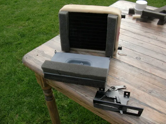

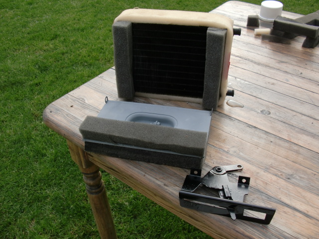

    Das Problem jetzt: Die Heizungsverstellklappe scheppert heftig und nervt tierisch. Ich bekomme auch nicht raus, warum. Die alte Heizung liegt auf der Werkbank hat keinen Krümel geklappert, leider war der Kühler undicht. (ja, ich könnte den dichten Kühler in die alte Heizung einbauen. Weiß ich, will ich aber nicht). Wenn ich jetzt also die alte mit dem neuen Klapperteil vergleiche, finde ich keine wesentlichen Unterschiede, warum die eine klappert und die andere nicht.
    Die Befestigung im Auto ist es nicht, da gleich montiert, und es ist definitiv die Verstellklappe, da wenn Finger dran das Klappern weg ist. Ist nur unbequem auf die Dauer.
    Beim Klapperteil ist die Seite zum Kühler hin noch komplett mit Schaumstoff überzogen, was für das Alter erstaunlich ist. Auf der Gegenseite hatte sich der Schaumstoffstreifen am unteren Rand verabschiedet, welchen ich nun mit 5mm Moosgummistreifen ersetzt habe.
    Hat jemand noch eine zündende Idee, wie ich dem Krach zu Leibe rücken kann?
    (außer Kopfhörer, oder Radio lauter etc.)
  • Klappern können da nur 2 Stellen an der Klappe selbst.
    Zum Einen die Anlenkung der Verstellung löst sich schon mal an der Klappe.
    Zum Anderen die Lagerung der Klappe im Gehäuse.
    Aber egal, was von Beiden es ist, dafür muss die Heizung auseinander...
    Zum Thema gebrauchter Wärmetauscher: Ich haue die Dinger in die Tonne. Die sind meistens bereits zum Teil zugesetzt und werden oft nach kurzer Zeit undicht... Mit einem neuen Wärmetauscher und richtig entlüftet, wird übrigens auch die Heizung wieder richtig warm...:wink:
    Gruß, Diddi
  • Danke Dir. Stimme voll und ganz zu, was die gebrauchten Wärmetauscher betrifft. Nur mangels Masse mußte ein gebrauchter her, da ich immer noch im Alltag Mini fahre und noch dazu recht verfrohren bin. In diesem Zusammenhang: Hat eine neue Heatermatrix bereits eine Dichtung um den Rand, oder muß man sich da selbst was einfallen lassen, um im Heizungskasten abzudichten?
    Ich tippe auf die Lagerung der Klappe, da beide Schrauben an der Anlenkung fest sind. In der Tat hat das Klapperteil ein wenig mehr seitliches Spiel, als das nicht klappernde. Mir fällt weiters auf, dass die nicht klappernde unter Spannung steht leicht and den rechten Rand gedrückt wird. Woher die Spannung kommt ist mir nicht klar, vielleicht von der Anlenkung (2 Klemmschrauben + Feder)?
    Ansonsten wäre noch:
    - Laschen der Verstellklappe aufbiegen und unter Spannung einbauen,
    - mit zusätzliche Scheiben seitliches Spiel minimieren oder
    - Haltebolzen verdicken?
    Danke & Gruß
  • Der Wärmetauscher wird rund herum mit Schaumgummi eingewickelt.
    Die Klappe bekommt auch an Vorder und Rückseite Schaumgummi. Nicht wegen dem Klappern sondern wegen der Luftführung.. Wenn die Schaumgummis an den Seiten e t w a s rausstehen, kann da nichts mehr klappern.

    (Klappern tuts nur, wenn die Schaumgummi - Dichtleisten defekt sind).
