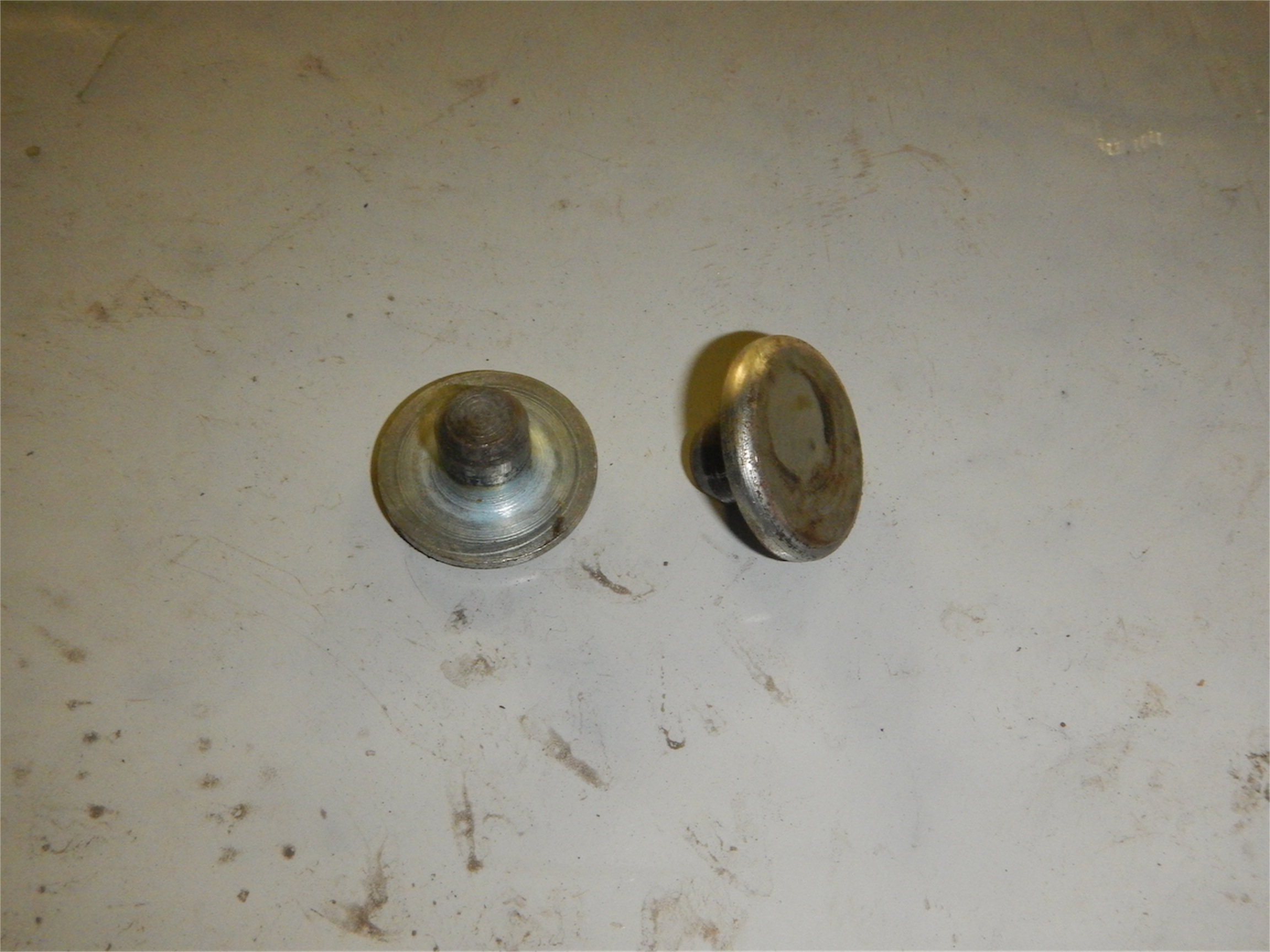

    stecke mitten in der Restoration meines ersten und einzigen Minis der nun nach 30 Jahren mal ne überholung nötig hat.
    Beim zusammenbauen des vordern Rahmens mit Faherwerk und Motor sind diese beiden Teile übrig und ich kann einfach nicht herrausfinden wo sie hin gehören. :confused:
    Leider hab ich gestenr ach vergessen das mansband neben das Bild zu legen. also die Teile haben ca. 3 cm Durchmesser.
    Ich wäre echt froh wenn mier jemand ein tip geben könnte.

  • keine panik, diese teile gehören zum hinteren hilfsrahmen und dienen dort zur federwegsbegrenzung.
    diese "pilze" werden in die erhöhung der rahmenseitigen gummifeder-aufnahme mit einer sägezahnscheibe befestigt, sodass das federelement bei voller einfederung dort anschlägt.
    ...braucht man aber nicht wirklich, kann also getrost weggelassen werden.
    Gruss Andy
  • Hi Andy,
    danke für die schnelle hilfe, Nun ist auch klar warum ich die dinger in den Fingern hatte, die waren bei den den Fahrwerksteilen "Hilo" die ich alle zusammen gepackt haben.:rolleyes:
    So nun kommen sie zu der Baustelle hinten die ich ende nächster Wochen dann anfangen :)
