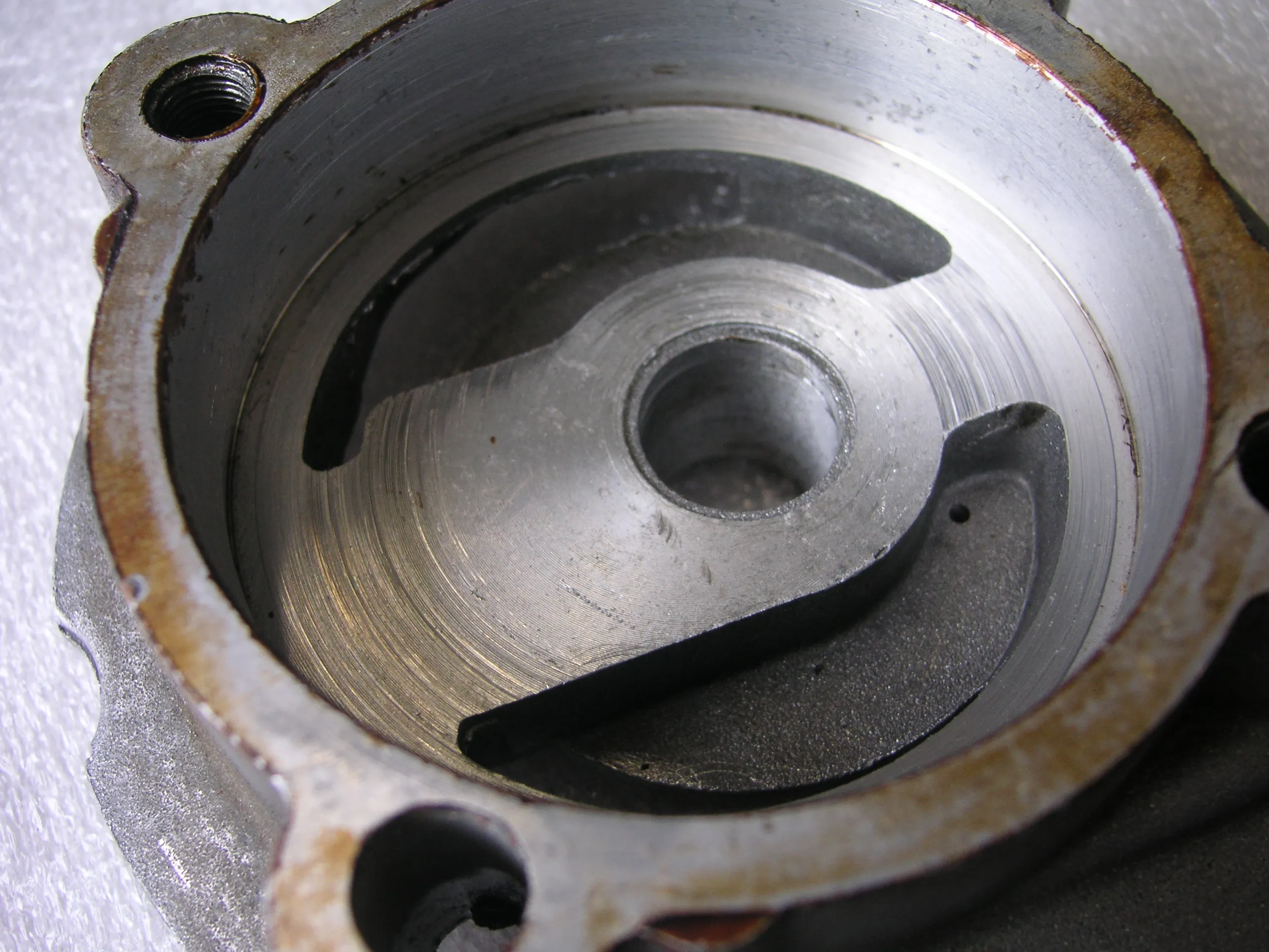

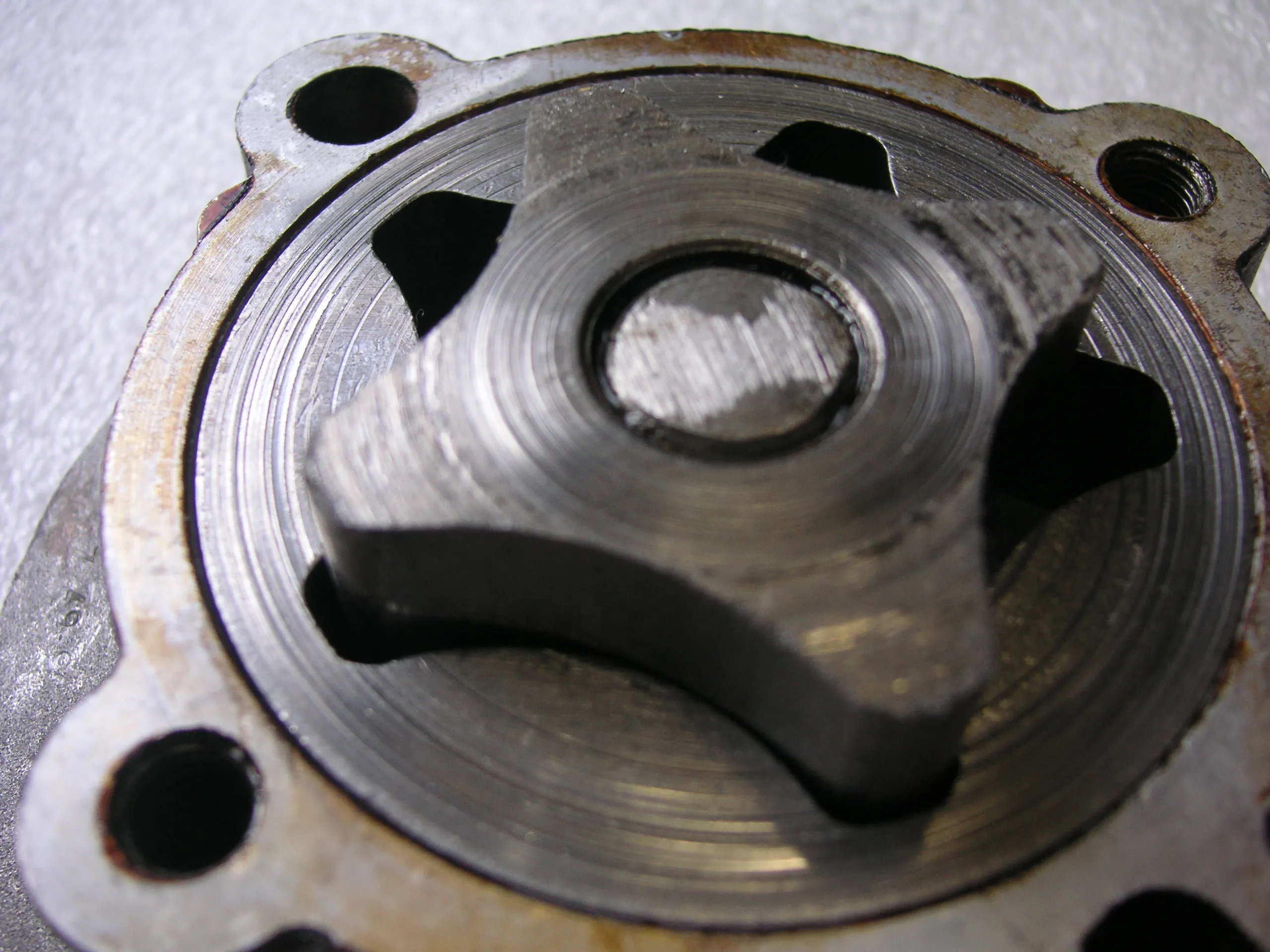

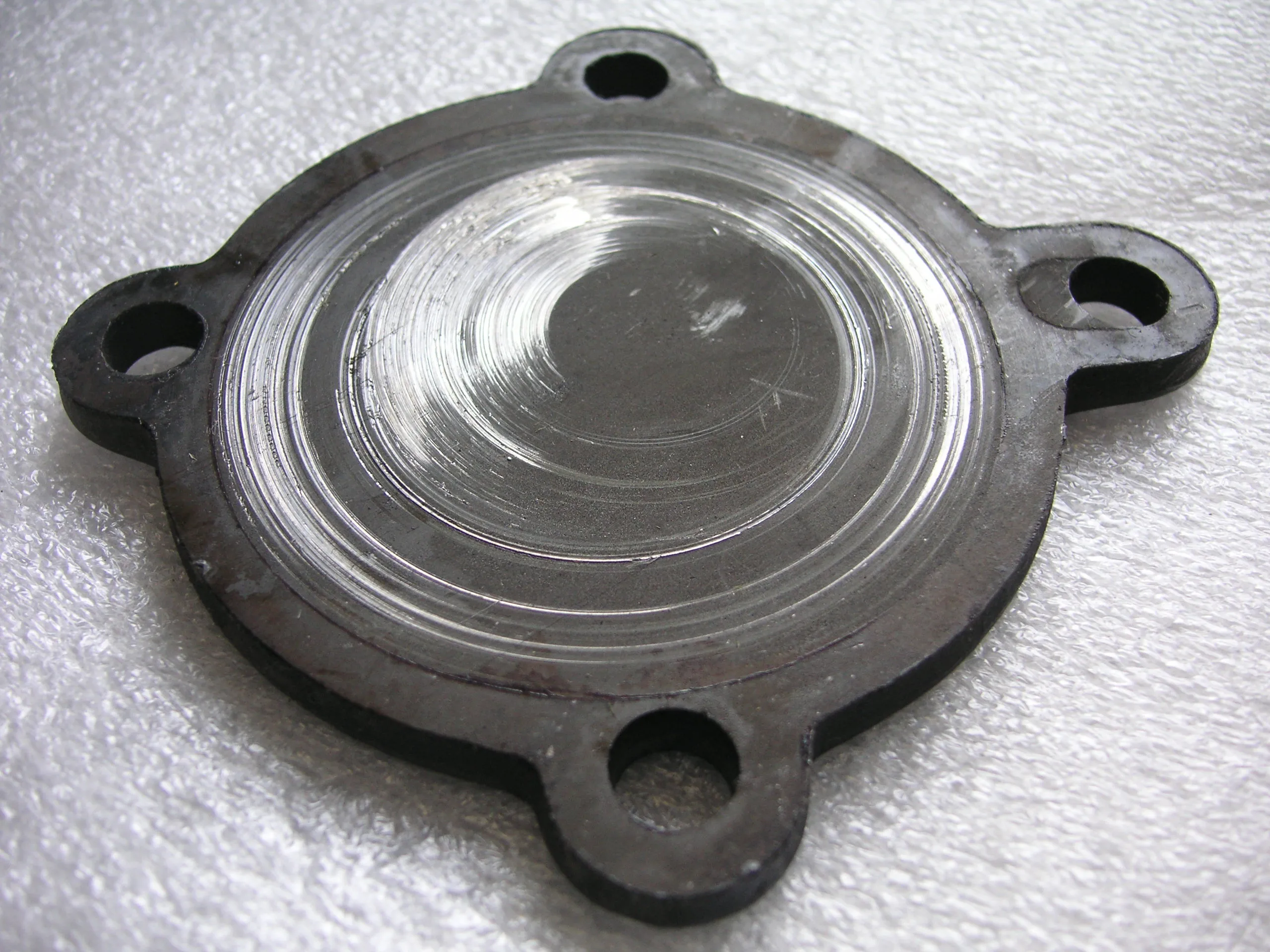

• Hallo Leute,
    ich nochmal. Hab heute die Ölpumpe abgeschraubt und auseinandergenommen. Sowohl an der Innenseite des Deckels als auch an den Strinflächen der beweglichen Innereien sind
    Riefen zu sehen. Ist die Pumpe noch zu gebrauchen oder Schrott? Lassen die Riefen auf verunreinigtes Öl schließen (Metallpartikel)? oder ist das eher normal?
    Anbei ein paar Bilder:
    Danke für euer Feedback.
    Grüßle aus BaWü
    Andi
    "Alle sagten: Das geht nicht. Dann kam einer, der das nicht wusste und hat's gemacht."
  • Ohne die Bilder gesehen zu haben (sind noch nicht freigeschaltet)
    Da das Öl aus dem Getriebeblock angesaugt wird und dann zur Ölpumpe und weiter durch den Motor gepumpt wird und dann erst durch den Filter, ist es zwangsläufig so, daß die Ölpumpe durch Abrieb des Getriebes geschädigt wird (Siehe Riefen). Da eine Ölpumpe keine Unsummen kostet, bietet es sich also grundsätzlich an, diese zu tauschen, wenn man beim Schrauben schon mal drankommt und die Ölpumpe schon einige Betriebsstunden hinter sich hat.

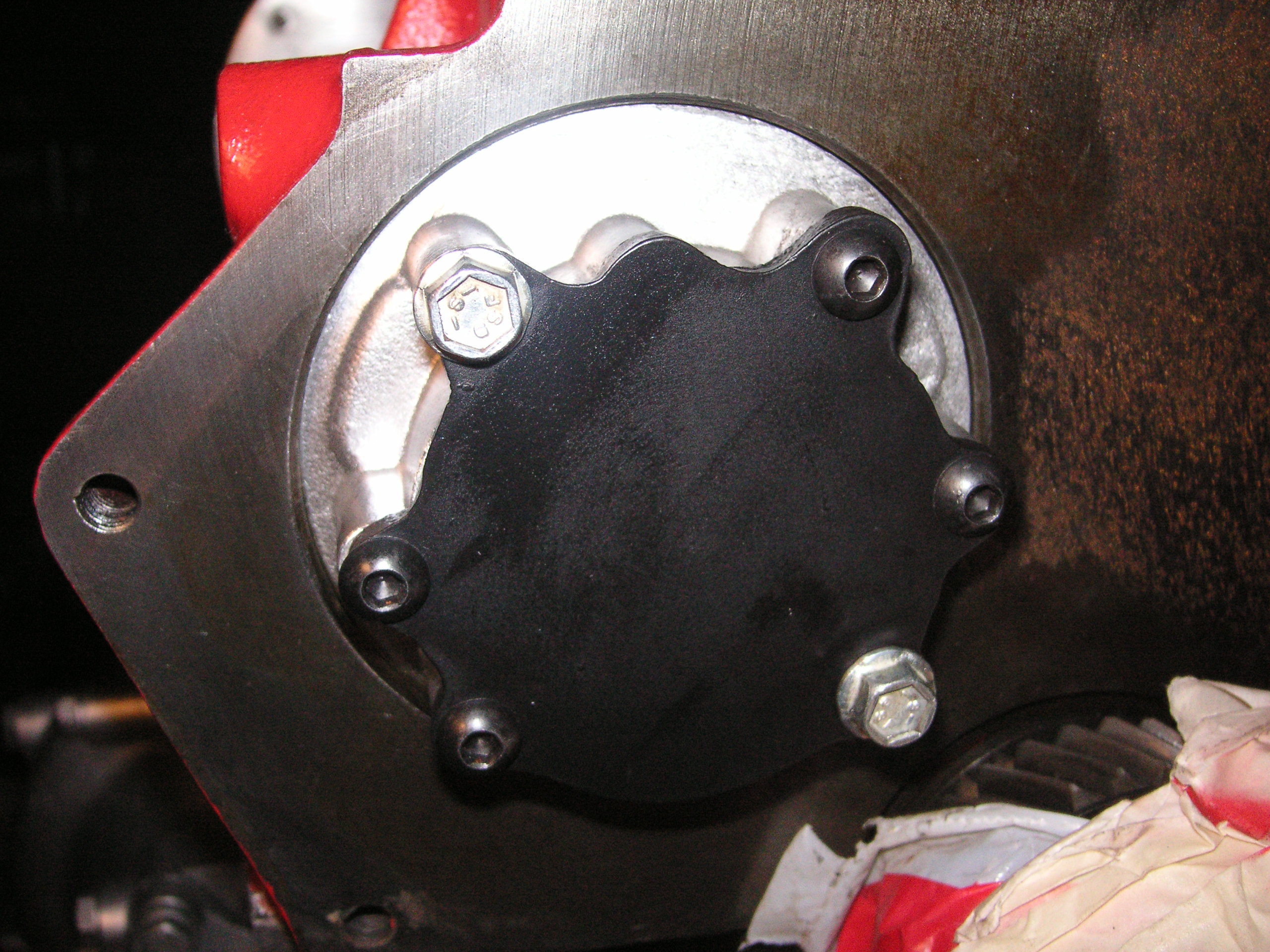

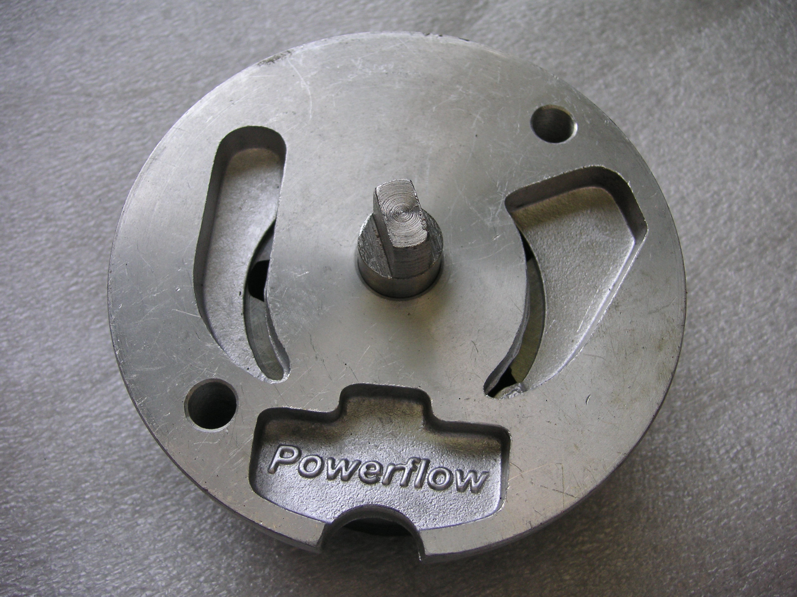

  • Hallo Michael,
    hab ohnehin eine neue Ölpumpe verbaut. Wußte nur nicht, ob es sich lohnt die alte noch aufzuheben. Vielleicht ist die Pumpe ja auch ein Indiz für den Gesamtzustand des Motors...
    Das ist die neue Pumpe:
    Hoffe die taugt...
    Danke für die Antwort.
    Grüßle aus BaWü
    Andi
