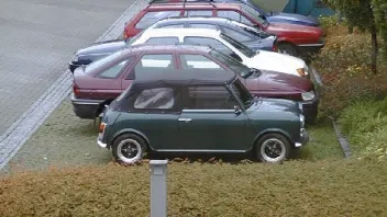

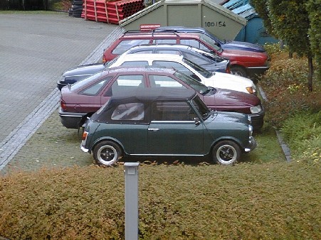

Siehe auch das Foto. Das ist ein selbstgebautes Mengers Cabrio.Viele Grüße
Michael
Ich hoffe jetzt klappt es mit dem Bild
Michael
