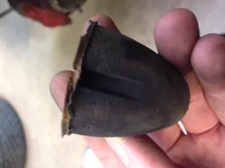

    Dann ist mir da noch ein Teil entgegen gekommen:
    kann mir jemand sagen was das ist?

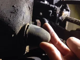

    Dann war ich doch vom Zustand der Bremsen etwas verwirrt! Der Verkäufer sagte mir die sind voll in Ordnung. Sieht auf dem Foto irgendwie nicht so toll aus:

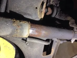

    Zustand der Stoßdämpfer?:

  • Dann ist mir da noch ein Teil entgegen gekommen:
    Das Teil ist der Anschlaggummi, sollte erneuert werden.
    Den Stoßdämpferzustand rein optisch zu beurteilen ist schwer, genauso wie den Zustand der Bremsen. Gewiss hat die Bremsscheibe schon bessere Tage gesehen. Was ist noch an Belagdicke vorhanden?

  • ok, dann schaue ich mal ob und wo ich neue Anschlaggummis her bekomme. Dann tausche ich die doch gleich auf beiden Seiten.
    Die Bremsbacken haben schon noch einige Millimeter Belag. (ca. 5mm)

  • Zumindest verliert der Stoßdämpfer kein Öl... ;)
    Beim dem Tragbild der Bremsscheibe würde ich mal davon ausgehen, das da ein Kolben im Sattel hängt.
    Die Anschlaggummis zu wechseln ohne den oberen Querlenker auszubauen ist gar nicht so einfach, weil man da nur schwer dran kommt.

  • alu distanzscheiben dürfen nicht mit stahlfelgen gefahren werden
    das tragbild der bremsscheibe ist auch nicht das beste, die bremsen kosten so wenig, da ist es schon eine frage warum überhaupt drinn lassen
