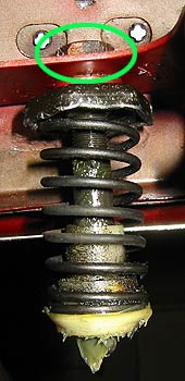

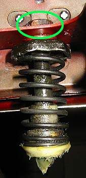

ZitatOriginal geschrieben von Schrott-Peter
Den Habenschließdorn kannst du weiter reinschrauben...
Gruß Peter
Bei mir rührt sich da leider garnichts. Volker
Gruß Peter
@ compumate
du mußt auch erst die Kontermutter losen
Gruß Peter
hallo peter!
ist das die "kontermutter"?
Hi,
könnte möglich sein, tippe aber eher auf die Federgegenauflage darunter. Die Haube, die ich grade hier habe ist leider anders.
Probiers mal vorsichtig ob sichs drehen lässt.
Gruß Peter
das eingekreiste teil konnte ich nicht lösen.
mit aller kraft dran zerren will ich auch nicht.
muss mal die andere stelle testen. gute nacht.

ZitatOriginal geschrieben von Veit
Du mußt die Feder zusammenziehen, dann siehst Du die Kontermutter !
Veit
danke! gruss, volker
