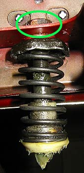

sieht so besser aus, aber was hälts du davon die Passung der Haube mal richtig einzustellen?
Gruß Peter -
mmhhhh, stimmt.... und wie mach ich das?
Den Habenschließdorn kannst du weiter reinschrauben, sollte das nicht ausreichen kannst du auch noch die Schaniere an der Haube(vorher mit nem Edding markieren) lösen und dort etwas verschieben.
Gruß Peter -
